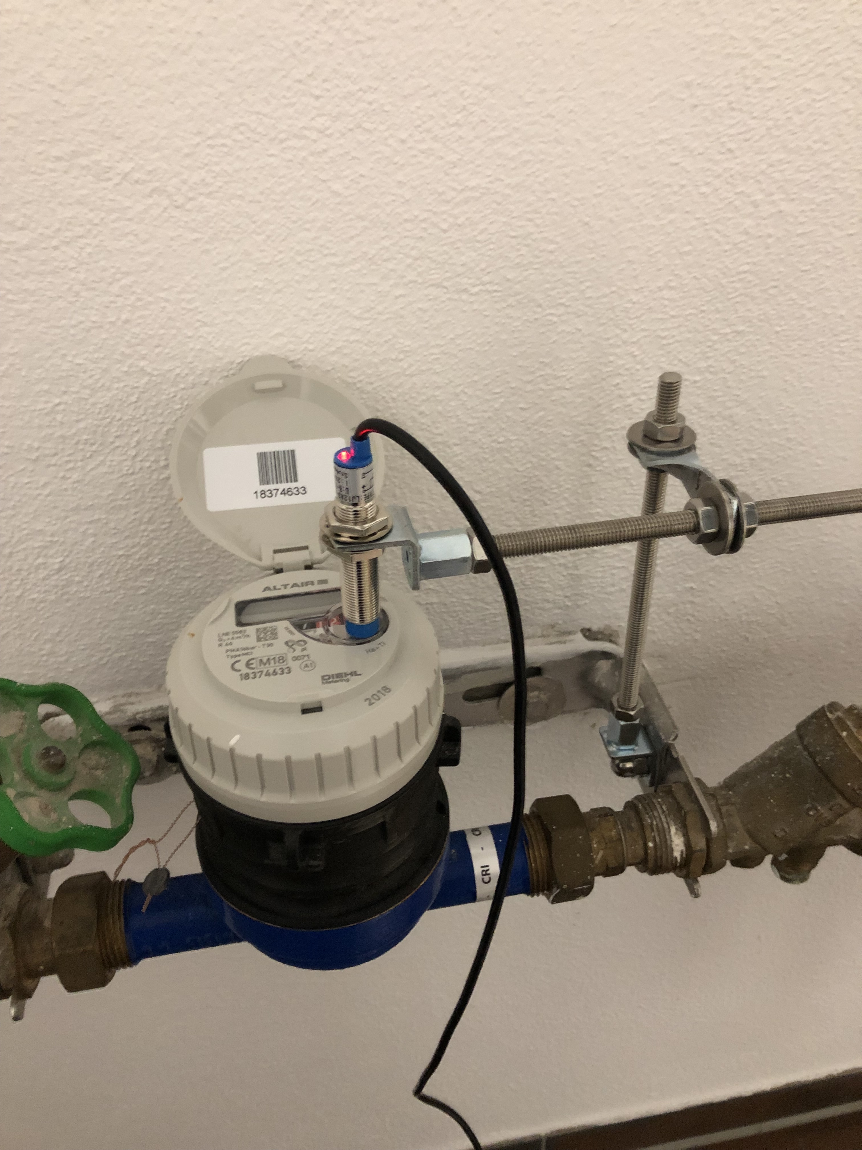

Hi, ich habe es in Anlehnung an folgenden Beitrag umgesetzt.
https://www.pieterbrinkman.com/2022/02/02/build-a-cheap-water-usage-sensor-using-esphome-home-assistant-and-a-proximity-sensor/

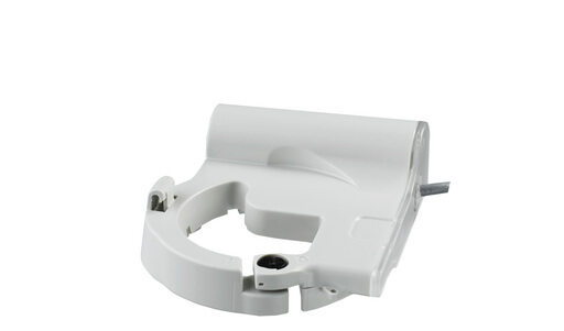

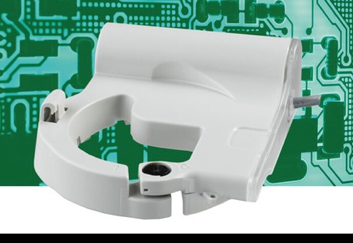

Ich werde wohl mit diesem Teil meine Versuche machen. Das könnte man wohl mit einem Türkontakt erledigen, genauso wie bei dem Gaszähler. Muss ich mal sehen wo ich das Teil bekomme, gibt es auch mit einem Gateway aber das kostet wieder zusätzliche Gebühren. Hier mal die Wasseruhr die ich habe und wie das Auslesegerät aussieht. Wir einfach auf die Uhr draufgesetzt.
Das dürfte die einfachste Lösung sein, denn da kommt ein potentialfreier Kontakt an der Leitung an und es wird keine Spannungsversorgung benötigt. Also kann man das einfach mit einem Fenster/Türkontakt machen.
Die Klammer habe ich auch schon gesehen, da hatte mich die scheinbar fest verbaute Batterie (glaube 18650) gestört. Wäre gespannt auf deine Erfahrung in Kombination mit einem Fensterkontakt und ob der zuverlässig bzw. auch schnell genug die Statusänderung übermitteln kann.

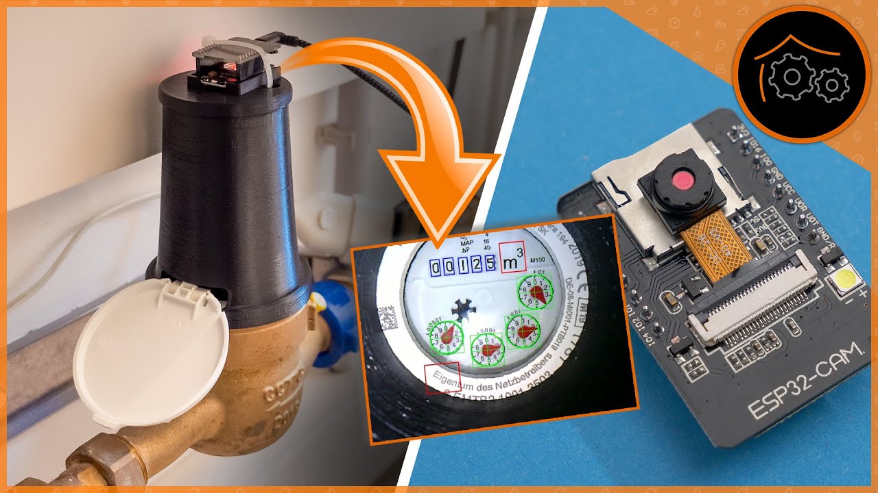

Wasserzähler mit ESP-Cam auslesen
Funktioniert einwandfrei sowohl für Digitale als auch analoge Wasseruhren!

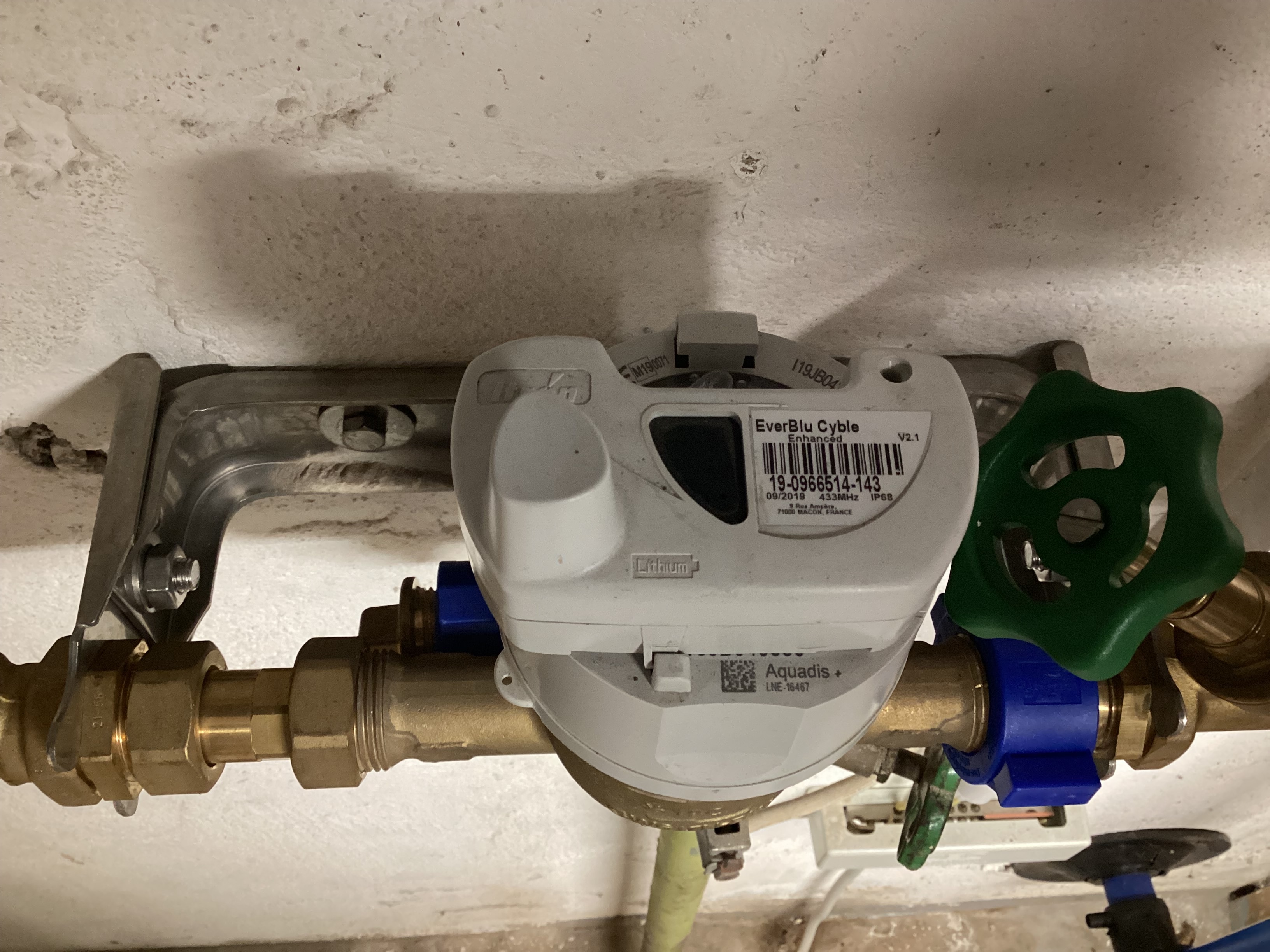

Ich habe eine Uhr die per Funk vom Wasserwerk ausgelesen wird.
Wie kann ich denn an diese was anschließen zum auslesen für HA?
Das dürfte nicht funktionieren, wenn Du nicht den Pin vom Wasserwerk bekommst um die Daten auslesen zu können. Im Moment hab ich auch noch eine Uhr die mit dem Watermeter auslesbar ist, aber die soll demnächst getauscht werden, mal sehen was ich dann für ein Teil bekomme.
Da müsste ich dann mal nachfragen aber sollte ja sein wie beim Strom da bekommt man den Pin ja auch zum auslesen.
