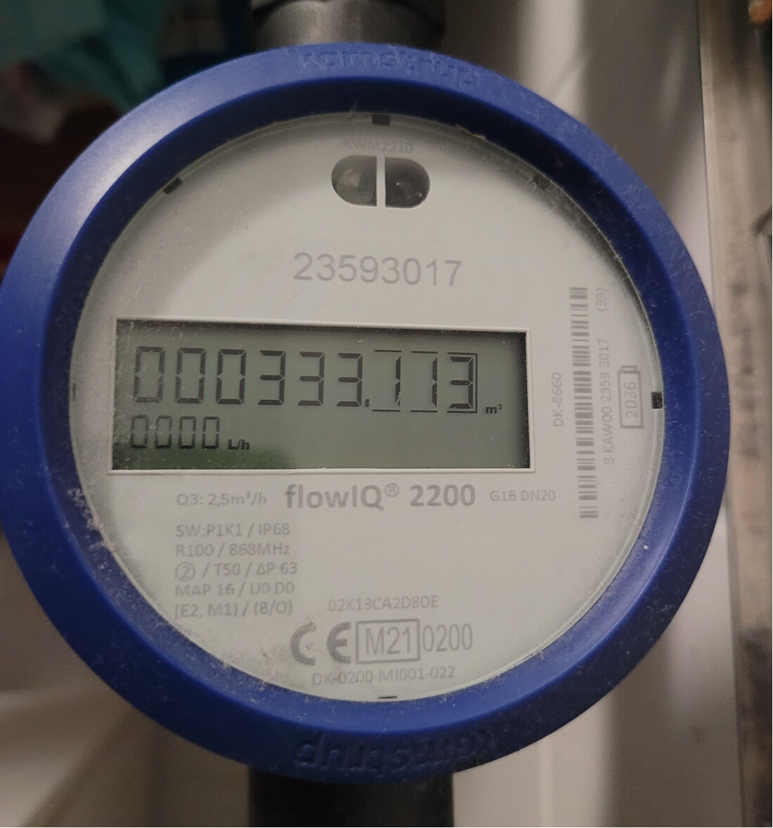

ich habe diese digitale Wasseruhr.
Kann jemand ein Gerät/Lesekopf empfehlen, um die Uhr mittels auslesen über die optische Schnittstelle in HA zu integrieren?
Ich habe bereits Tasmota-Geräte für meine Stromzähler, mit denen es theoretisch auch gehen würde. Jedoch passen diese nicht auf die Wasseruhr, da die IR-LEDs zu nah am Rand liegen.
Ich habe zwar spezielle Leseköpfe für Wasseruhren gefunden, möchte aber keinen Blind-Kauf machen.

Es handelt sich um eine digitale Wasseruhr, die bereits eine optische Schnittstelle hat…
Es funktioniert relativ simpel, über die Schnittstelle.
Kurz gesagt: Über die IR-LEDs wird in regelmäßigen Abständen der aktuelle Zählerstand (ggf. auch weitere Daten wie Zähler-Nummer, etc.) gesendet.
Ein Lesekopf empfängt diese Daten und sendet sie z.B. via MQTT weiter.
Macht auf jeden Fall Sinn, sich damit zu beschäftigen, da alle neueren Geräte (Stromzähler, Wasserzähler, Heizungen, usw.) über eine solche Schnittstelle zum Auslesen verfügen müssen…
