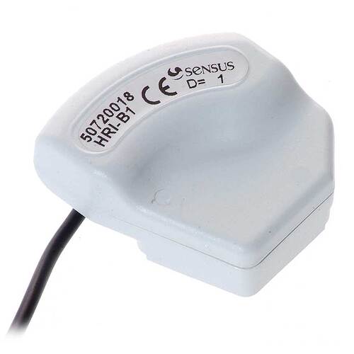

Für meinen Wasserzähler gibt’s direkt vom Hersteller einen „Aufsatz“ (glaub, die haben einen Reedkontakt verbaut), dieser liefert Impulse. ESPHome dran, 5 Zeilen Code —> alles perfekt :ok_hand:
EDIT
Soetwas, nur hab ich nicht annähernd den Preis bezahlt:
