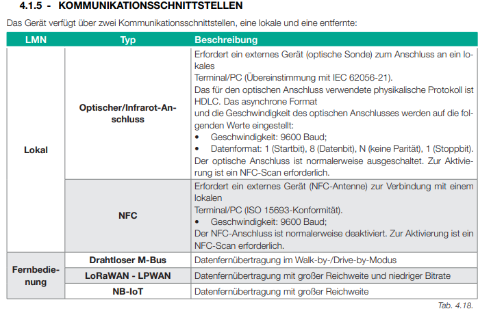

Ich habe folgenden digitalen wasserzähler. Leider haben ich mit meinen recherchen keinen weg gefunden ob man so einen wasserzähler in HA integrieren kann.
Falls jemand schon erfahrungen gesammelt hat oder erolgreich war fände ich das super. Ich bin neuling mit HA.
Das model ist SSM- aquo(siehe foto)
Vielen dank schonmal
Hi, ich hab mir mal das Handbuch dazu angesehen und das sollte eigentlich so sein, daß man den Zähler über eine Funkschnittstelle auslesen kann. Im Handbuch steht etwas von Lorawan, aber das scheint nur der Funkstandard zu sein den die verwenden. Eventuell könnte das mit einem ESP32 mit Funkmodul funktionieren, jedenfalls geht das bei meinem Zähler ohne das ich ein Passwort vom Anbieter haben muss. Ein Forumuser hat da was tolles gemacht und den Code hier schon mal veröffenlticht.

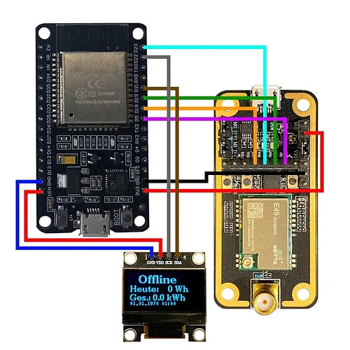

Das ist das Teil was nach der Installation unter Esphome hinter captive_portal: eingefügt werden muss und dann wieder geladen. Vielleicht funktioniert das bei Deinem Zähler auch. Die Zählernummer ist egal, kann aber eingetragen werden, dann aber hinter dem 0x. Einfach mal probieren ESP32 mit Funkmodul.

Da ich wie gesagt noch ein neuling bin, weiss ich leider nich was für ein funkmodul du meinst und wo ich dann noch ggf eine anleitung finde wie das dann mit dem ESP32 verbunden wird. Wo ich sowas finde oder recherchieren kann.
Wäre super wenn du mir da nochmal helfen könntest und die passenden fotos oder links zur verfügung stellen könntest

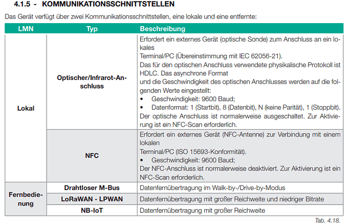

Bist du hier zu einer Lösung gekommen, die zu teilen könntest? Wir haben vor kurzem den gleichen Zähler bekommen.
Ne leider nicht hatte noch keine zeit mich damit zu beschäftigen. Hab noch so viele projekte. Und das kling was aufwändiger und fummeliger. Deswegen rutsch es nach hinten. In der hoffnung das ne einfachere lösung kommt
Schließe mich hier einmal an. Habe den gleichen pietro fiorentini Wasserzähler und würde diesen gerne wenn möglich in HA bringen wollen. Bin mit der ESP32 Technik noch nicht so ganz vertraut, gibt es daher evtl. schon eine nähere Beschreibung wie das zum zusetzen wäre?

In einem der vorherigen Posts hatte ich schon beschrieben wie das mit ESP32 geht. Also ert in HA mit ESP Home Builder den ESP einrichten, dann über EDIT den ESP ansprechen dann sollte einiges auftauchen, Anschliessend einfach mal die Zeilen aus meinem ESP 32 kopieren und da einfügen. Ein paar Anpassungen müssen bestimmt vorgenommen werden aber zum testen geht das bestimmt.

Ich hab mich mal dran gemacht und mir die Hardware zumsammengestellt und im ESP Home Builder online gebracht.

Ich nochmal. Wenn Du vorher einen 8266 hattest und jetzt einen ESP32, dann solltest Du nochmal in der Datei nachsehen ob Deine Pins stimmen. Hinter der Datei stehen bei den Pins die, die für den ESP32 eingestellt sein sollten und auch die Verbindung zu dem CC1101 sollte dann auch da drauf zu finden sein:
oder dieser:
Die Anschlüsse für das Display ignorieren es sei denn du willst das mit Display betreiben.
