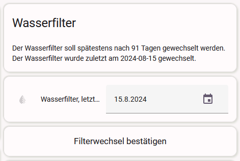

Hallo zusammen.
ich würde gerne eine Erinnerungsfunktion haben auf meinem Dashboard, die mir sagt wann mein Wasserfilter zuletzt gewechselt wurde und bis wann spätestens der nächste Filterwechsel erledigt sein sollte.
Es gibt quasi 1 Event: Filterwechsel.
Dann möchte ich auf einen Button drücken, und dieser Button soll dann das aktuelle Datum in einem Helfer “letzter Filterwechsel” speichern. Das funktioniert soweit auch.
Nur, wie kann ich damit nun Berechnungen durchführen in diesen Templates? Oder würde man besser eine zweite Variable “nächster Filterwechsel” (= letzter Filterwechsel + 90 Tage) machen? – Oder immer alles dynamisch rechnen?
Die Offsets (“nächster Wechsel in xyz Tagen”, “letzter Wechsel liegt abc Tage zurück”, die müssten ja sowieso ständig neu gerechnet werden.
grafik
Frage 1: Wie gehe ich hier am besten vor, um mit Datum und Offsets zu rechnen?
Frage 2: Ist es möglich, das Datumsfeld nur anzuzeigen, aber nicht editierbar zu machen? Es soll sich ausschließlich durch Drücken auf den Knopf aktualisieren.
Danke und viele Grüße,
Marcus

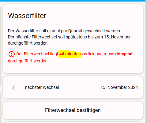

Ich habe es nun so gebaut:
  • nur noch ein Helfer für das zukünftige Datum.
  • Im Markdown formatiere ich mit as_timpstamp() | timestamp_custom(“%d. %B”), damit er mir das nur mit “15. November” anzeigt.
  • der rote Text ist ausgeblendet, bis ich den fälligen Filterwechseltermin verpasst habe.
  • Die Entität habe ich mit type: simple-entity auf read-only gesetzt, damit es hübscher ausschaut.
  • Der Button startet ein Skript, und setzt darin den Helfer auf das aktuelle Datum
grafik
Was nun noch nicht funktioniert sind 2-3 Sachen:
  1. Der Vergleich meines Helfers mit dem aktuellen Datum. Hier ist zum Testen ein Datum fest einzementiert, weil local() an der Stelle nicht funktioniert.
  2. Wenn der Filterwechsel überschritten ist, dann soll er mir die Differenz (in Tagen seit dem letzten Filterwechsel anzeigen. (gelb markiert). Das ist aber Englisch und sollte lokalisiert sein.
  3. Gibt es noch eine Möglichkeit, all das in eine einzige Kachel rein zu bekommen? – Aktuell sind es ja drei Stück, aber es ist ein zusammenhängendes Thema.
Hier mein aktueller Template-Code:
{% if (as_timestamp(states('input_datetime.water_filter_next_replacement_date')) <  as_timestamp("2024-11-16") ) -%}
  <font color='red'><ha-icon icon="mdi:alert-circle-outline"></ha-icon> Der Filterwechsel liegt {{ relative_time(states.input_datetime.water_filter_next_replacement_date.last_changed) }} zurück und muss **dringend** durchgeführt werden.
{%- endif %}
Sowas zum Beispiel
{% set jetzt = as_timestamp(now()) %}
{% set fällig = as_timestamp(states('input_datetime.water_filter_next_replacement_date')) %}
{% set fälligkeit = ((fällig - jetzt) / (24*60*60)) | int(0) %}
{% if fälligkeit < 0 %}
  <font color='red'><ha-icon icon="mdi:alert-circle-outline"></ha-icon> Der Filterwechsel liegt {{ fälligkeit | abs }} Tage zurück und muss **dringend** durchgeführt werden.
{% elif fälligkeit == 0 %}
  <font color='orange'> Der Filterwechsel ist heute fällig
{% elif fälligkeit > 0 %}
  <font color='green'> Der Filterwechsel ist erst in {{ fälligkeit | abs }} fällig
{% endif %}
