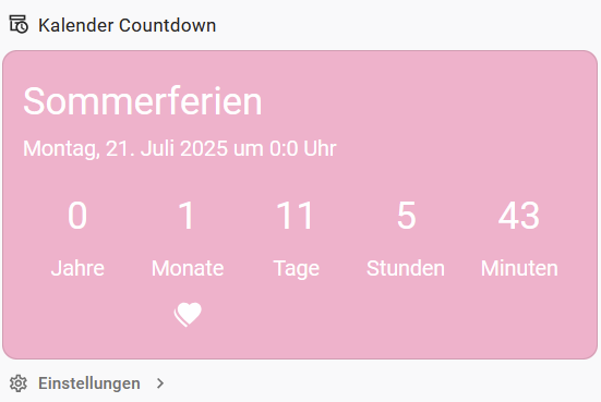

Ich hatte Spaß an dem Beitrag Renten-Countdown und war über das Interesse an einem Renten-Countdown überrascht. Am Ende tauchte der Kommentar auf.
Erst dachte ich, ohjee wird ja immer besser aber ich scripte gerne.

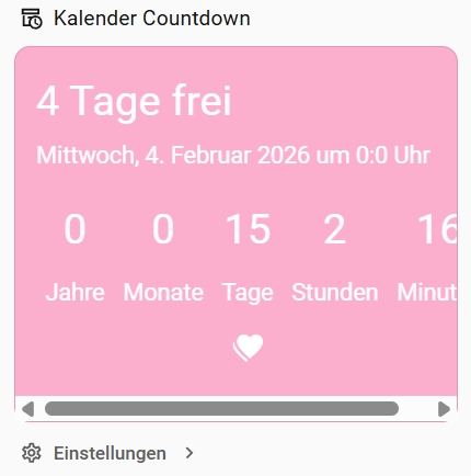

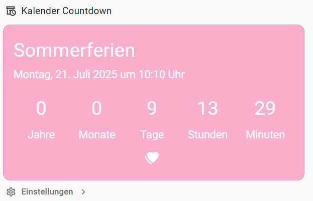

Momentane Umsetzung
Wie es funktioniert:

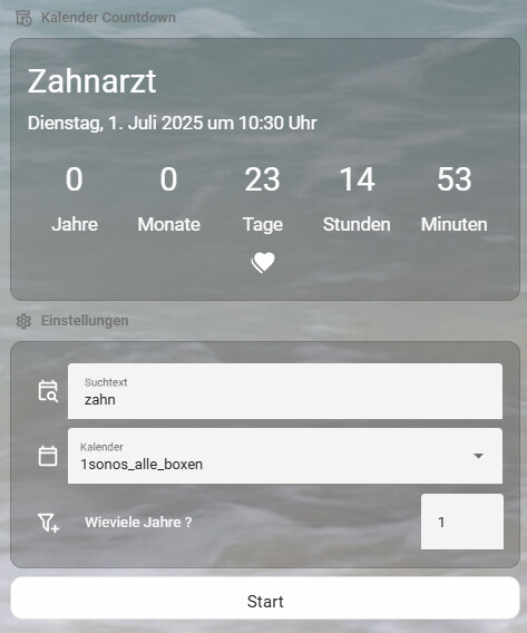

  • Man gibt ein Suchwort ein (Wildcard Suche im Titel der Termine)
  • Man wählt in einem Dropdown Helfer seinen Kalender aus.
  • Man sagt, wieviel Jahre in der Zukunft die Termine geprüft werden sollen
  • Man klickt auf Start Button und es
    • startet die Suche nach passenden Terminen
    • beim ersten Treffer wird der Starttermin des Termines genommen und damit oberer Countdown gestartet.
  • Man öffnet die obere Markdownkarte und gibt im Code den Titel ein
    {% set CoundownTitel = 'Zahnarzt' %}
  • Sobald der Countdown abgelaufen, wird dies entsprechend angezeigt.

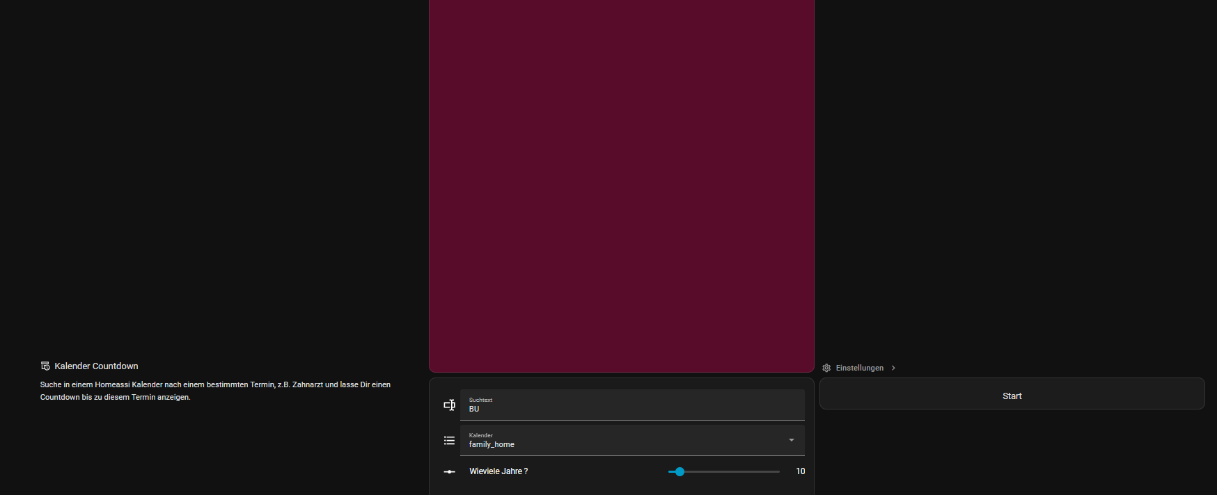

Wie initial nachbauen:
  1. input_text.countdown_kalender_termintext anlegen (Minimalmenge kann bei 0 belassen werden, fange das im Code ab)
  2. input_select.selectbox_meinekalender anlegen und mit Deinen Kalendernamen befüllen. z.B. heißt die Entity “calendar.1sonos_alle_boxen” aber Du trägst nur “1sonos_alle_boxen” in. Icon auswählen was nachher auf dem Dashboard zu sehen sein soll
  3. input_number.countdown_kalenderjahre anlegen und Minimalwert auf 1 setzen, Icon auswählen was nachher auf dem Dashboard zu sehen sein soll
  4. input_datetime.countdown_start_date anlegen als Datum und Uhrzeit
  5. Ein Script “om_scr_tech_finde_naechsten_termin” anlegen mit unterem Code. Das Script sucht nach Terminen und setz den Helfer input_datetime.countdown_start_date entsprechend.

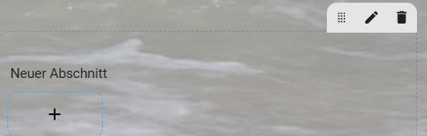

  1. Auf dem Dashboard legt Ihr einen neuen Abschnitt an und kopiert über Bearbeiten diesen Code ein
Zusammenfassung
type: grid
cards:
  - type: heading
    icon: mdi:archive-clock-outline
    heading: Kalender Countdown
    heading_style: subtitle
  - type: markdown
    content: >-
      {# Code Version 1.0 #}
      {# --- Layout Parameter --- #}
      {% set fontsize_zahlen = 6 %}
      {% set fontsize_worte = 4 %}
      {% set fontsize_slider = 5 %}
      {% set spaltenbreite = 100 %}
      {% set IconCode_active = '<ha-icon icon="mdi:heart-multiple"></ha-icon>'
      {# --- Start Datums --- #}
      {% set TargetDate =
      as_local(as_datetime(states('input_datetime.countdown_start_date'))) %}
      {% set Abgelaufen = now() > TargetDate %}
      {# --- Hilfe für Darstellung Zieldatum --- #}
      {# Wandelt englische Monate/Tage in dt #}
      {% set wochentag = {
        'Monday': 'Montag', 'Tuesday': 'Dienstag', 'Wednesday': 'Mittwoch',
        'Thursday': 'Donnerstag', 'Friday': 'Freitag', 'Saturday': 'Samstag', 'Sunday': 'Sonntag'
      }[TargetDate.strftime('%A')] %}
      {% set monat = {
        'January': 'Januar', 'February': 'Februar', 'March': 'März', 'April': 'April',
        'May': 'Mai', 'June': 'Juni', 'July': 'Juli', 'August': 'August',
        'September': 'September', 'October': 'Oktober', 'November': 'November', 'December': 'Dezember'
      }[TargetDate.strftime('%B')] %}
      {% set TargetDate_title = wochentag ~ ', ' ~ TargetDate.day ~ '. ' ~ monat
      ~ ' ' ~ TargetDate.year  ~ ' um ' ~ TargetDate.hour ~ ':' ~
      TargetDate.minute  ~ ' Uhr' %}
      {# --- Berechnung der verbleibenden Zeit --- #}
      {% if Abgelaufen == false %}
        {% set time_str = time_until(as_datetime(TargetDate), 5) %}
        {# Default Werte Null weil die Funktion time_until keine Leerzeiten anzeigt, z.B. im selben Monat steht nicht "0 months" sondern nichts #}
        {% set years_tmp = namespace(val=0) %}
        {% set months_tmp = namespace(val=0) %}
        {% set days_tmp = namespace(val=0) %}
        {% set hours_tmp = namespace(val=0) %}
        {% set minutes_tmp = namespace(val=0) %}
        {# prüft ob der zeitraum vorkommt und nimmt diesen oder bleibt bei default 0 #}
        {% for part in time_str.split(' ') %}
          {% if 'year' in part %}
            {% set years_tmp.val = time_str.split(' ')[loop.index0 - 1] | int %}
          {% elif 'month' in part %}
            {% set months_tmp.val = time_str.split(' ')[loop.index0 - 1] | int %}
          {% elif 'day' in part %}
            {% set days_tmp.val = time_str.split(' ')[loop.index0 - 1] | int %}
          {% elif 'hour' in part %}
            {% set hours_tmp.val = time_str.split(' ')[loop.index0 - 1] | int %}
          {% elif 'minute' in part %}
            {% set minutes_tmp.val = time_str.split(' ')[loop.index0 - 1] | int %}
          {% endif %}
        {% endfor %}
        {% set years = years_tmp.val %}
        {% set months = months_tmp.val %}
        {% set days = days_tmp.val %}
        {% set hours = hours_tmp.val %}
        {% set minutes = minutes_tmp.val %}
        {# --- Positionsberechnung --- #}
        {% if years > 0 %}
          {% set position_slider = 1 %}
        {% elif months > 0 %}
          {% set position_slider = 2 %}
        {% elif days > 0 %}
          {% set position_slider = 3 %}
        {% elif hours > 0 %}
          {% set position_slider = 4 %}
        {% else %}
          {% set position_slider = 5 %}
        {% endif %}
      {% endif %}
      {# --- Darstellung --- #}
      <font size=6>{{ CoundownTitel }}</font>
      <font size=4>{{ TargetDate_title }}</font>
      <table border=0>
        <tr>
          <td width={{ spaltenbreite }}><center><font size={{ fontsize_zahlen }}>{{ years }}</font></center></td>
          <td width={{ spaltenbreite }}><center><font size={{ fontsize_zahlen }}>{{ months }}</font></center></td>
          <td width={{ spaltenbreite }}><center><font size={{ fontsize_zahlen }}>{{ days }}</font></center></td>
          <td width={{ spaltenbreite }}><center><font size={{ fontsize_zahlen }}>{{ hours }}</font></center></td>
          <td width={{ spaltenbreite }}><center><font size={{ fontsize_zahlen }}>{{ minutes }}</font></center></td>
        </tr>
        <tr>
          <td width={{ spaltenbreite }}><center><font size={{ fontsize_worte }}>Jahre</font></center></td>
          <td width={{ spaltenbreite }}><center><font size={{ fontsize_worte }}>Monate</font></center></td>
          <td width={{ spaltenbreite }}><center><font size={{ fontsize_worte }}>Tage</font></center></td>
          <td width={{ spaltenbreite }}><center><font size={{ fontsize_worte }}>Stunden</font></center></td>
          <td width={{ spaltenbreite }}><center><font size={{ fontsize_worte }}>Minuten</font></center></td>
        </tr>
        <tr>
          <td width={{ spaltenbreite }}><center><font size={{ fontsize_slider }}>{{ IconCode_active if position_slider == 1 else '' }}</font></center></td>
          <td width={{ spaltenbreite }}><center><font size={{ fontsize_slider }}>{{ IconCode_active if position_slider == 2 else '' }}</font></center></td>
          <td width={{ spaltenbreite }}><center><font size={{ fontsize_slider }}>{{ IconCode_active if position_slider == 3 else '' }}</font></center></td>
          <td width={{ spaltenbreite }}><center><font size={{ fontsize_slider }}>{{ IconCode_active if position_slider == 4 else '' }}</font></center></td>
          <td width={{ spaltenbreite }}><center><font size={{ fontsize_slider }}>{{ IconCode_active if position_slider == 5 else '' }}</font></center></td>
        </tr>
      </table>
      {% else %}
        Der Countdown ist abgelaufen!
      {% endif %}
    card_mod:
      style: |
        ha-card {
          background: rgba(50, 50, 50, 0.25); /* 0,25=25% Deckung */
          color: white;
          box-shadow: none;
  - type: heading
    icon: mdi:cog-outline
    heading: Einstellungen
  - type: entities
    entities:
      - entity: input_text.countdown_kalender_termintext
        secondary_info: none
        card_mod:
          style: |
            :host {
              --state-icon-color: white;
      - entity: input_select.selectbox_meinekalender
        card_mod:
          style: |
            :host {
      - entity: input_number.countdown_kalenderjahre
        name: Wieviele Jahre ?
        card_mod:
          style: |
            :host {
              font-size: 11pt !important;
    show_header_toggle: true
    state_color: false
    card_mod:
      style: |
        ha-card {
          color: white;
          --card-primary-color: white;
          box-shadow: none;
  - show_name: true
    show_icon: true
    type: button
    grid_options:
      columns: full
      rows: 2
    hold_action:
      action: none
    tap_action:
      action: perform-action
      perform_action: script.turn_on
        entity_id: script.om_scr_tech_finde_naechsten_termin
    card_mod:
      style: |
        ha-card {
          height: 30px  !important;
Und dann probiert und paßt alles an was Ihr anpassen wollt.

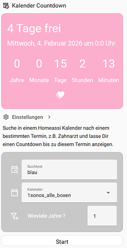

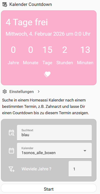

Also meine Farbe ist das definitiv nicht aber meiner Frau gefällts :wink:
Die Einstellungen habe ich aber auf-/zuklappbar gemacht.

Ich habe heute mal Beide “Rente und Terminsuche” getestet und muss sagen,
dass diese wirklich
  • extrem cool sind :clap:
  • auf einem Niveau sind, wo ich nicht mehr hinkomme und eher mit paste und copy und kleineren Anpassungen arbeite :sob:
Von daher erst nochmal danke, für die Zeit und Mühe die Du in solche Projekte steckst.
Die Terminsuche in die Zukunft ist eigentlich ziemlich genau das was ich gesucht habe.
Es wird das Datum angezeigt, die Dauer berechnet und funktioniert auch mit dem eingebundenen CALDAV Kalender (Suche dauert ein paar Sekunden)
Wenn man sich was wünschen würde…
Wäre es bei der Terminsuche, auch eine zu haben mit der Möglichkeit rückwärts zu suchen
und von den gezeigten Datumsfeldern direkt in den Kalender oder Kalender-Karte zu dem Event springen zu können.
Aber soweit erst einmal Top
Beste Grüße

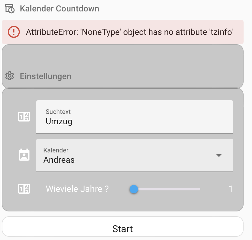

Hallo, das klingt und sieht sehr gut aus. Bis hierher hab ich alles korrekt gemacht. Nur der neue Abschnitt will bei mir nicht. Was mach ich denn da falsch?
Das sieht bei mir so aus:
Sieht gut aus, könntest du den Quelltext posten bitte? :wink:
Wen konkret meinst Du und für was den Quellcode?
Meinte den Code von deiner rosa Karte. Gefällt meiner Frau auch​:blush::nerd_face:
Der rosa Abschnitts Code
Zusammenfassung
type: grid
cards:
  - type: heading
    heading_style: title
  - type: markdown
    content: >-
      {% set CoundownTitel = 'Sommerferien' %}
      {% set TargetDate =
      {% set monat = {
          {% endif %}
        {% endfor %}
        {% if years > 0 %}
        {% elif days > 0 %}
        {% else %}
        {% endif %}
      {% endif %}
      <table border=0>
        <tr>
        </tr>
        <tr>
        </tr>
        <tr>
        </tr>
      </table>
      {% else %}
      {% endif %}
    card_mod:
      style: |
        ha-card {
          background: rgba(255, 1, 100, 0.30); /* 0,25=25% Deckung */
          color: white;
          box-shadow: none;
  - type: heading
    tap_action:
      perform_action: input_boolean.toggle
        entity_id: input_boolean.dashboard_raum_menue_countdown
  - type: markdown
    content: >-
      Suche in einem Homeassi Kalender nach einem bestimmten Termin, z.B.
      Zahnarzt und lasse Dir einen Countdown bis zu diesem Termin anzeigen.
    text_only: true
    visibility:
      - condition: state
        entity: input_boolean.dashboard_raum_menue_countdown
        state: "on"
  - type: entities
    entities:
        card_mod:
          style: |
            :host {
        card_mod:
          style: |
            :host {

Hi @Bacardi
Vielen Dank. Das passt super. Komischerweise sind die Minuten beim Zieldatum abgeschnitten. Statt 08:00 wird 0:0 Uhr angezeigt.
Hallo Zusammen und va @Bacardi und @andifidi ,
ich habe versucht Eure Lösung nachzubauen…… scheitere ich zB an “script.turn_on” und evtl mehr.
Habe zwar Helfer und finde_naechsten_termn eingebaut aber erhalte nur
Kann mir jemand an dieser tollen Karte weiterhelfen?

Dann hatte ich noch eine horizontale Scrollbar “plötzlich”
Da spielte ich dann solange mit den Parametern
{% set IconCode_active = '<ha-icon icon="mdi:heart-multiple"></ha-icon>' %}
bis es wieder paßte. Konkret war es am Ende nur
{% set fontsize_worte = 4 %} auf 3.
PS: Zwischendurch immer schön STRG + F5 drücken damit Ihr nicht vom Browsercache ausgetrickst werdet.
Jetzt sieht es wieder so aus.
Spontan vermute ich bei Dir, daß ein STRG+F5 helfen wird
die Änderungen von eben oben im Code vornehmen.

Was für einen Scriptfehler bekommst Du denn?
Sry, ich dachte, ich mach das so im Vorbeigehen :slight_smile:
ad1: hat leider nicht geholfen (im dashboard)
ad2: habe das script nochmal kopiert - hat leider nicht geholfen
ad3: ich bekomme - wenn ich das script “manuell” starte (da ja keine Variablen gesetzt sind) “Template rendered invalid entity IDs”
PS: welches “turn_on”-Script benötige ich denn (tap_action: action: perform-action perform_action: script.turn_on)?
habe jetzt folgendes script für: “script.finde_naechsten_termin”

Die Karte im Dashboard sieht so aus:
type: grid
cards:
  - type: heading
  - type: markdown
    content: >-
      {% set CoundownTitel = 'BU' %}
      {% set TargetDate =
      {% set monat = {
          {% endif %}
        {% endfor %}
        {% if years > 0 %}
        {% elif days > 0 %}
        {% else %}
        {% endif %}
      {% endif %}
      <table border=0>
        <tr>
        </tr>
        <tr>
        </tr>
        <tr>
        </tr>
      </table>
      {% else %}
      {% endif %}
    card_mod:
      style: |
        ha-card {
          color: white;
          box-shadow: none;
  - type: heading
    tap_action:
  - type: markdown
    content: >-
    text_only: true
    visibility:
      - condition: state
        state: "on"
  - type: entities
    entities:
        card_mod:
          style: |
            :host {
        card_mod:
          style: |
            :host {
        card_mod:
          style: |
            :host {
    state_color: false
    card_mod:
      style: |
        ha-card {
          color: white;
          box-shadow: none;
    visibility:
      - condition: state
        state: "on"
  - show_name: true
    show_icon: true
    type: button
    grid_options:
      columns: full
      rows: 2
    hold_action:
      action: none
    tap_action:
        entity_id: script.finde_naechsten_termin
    card_mod:
      style: |
        ha-card {
    visibility:
      - condition: state
        state: "on"
grid_options:
  columns: 48
  rows: auto
Teste es halt erstmal in den Entwicklerwerkzeuge da siehst du dann entweder den Script Fehler und/oder in den Logs
Und du musst natürlich schon dein Script und nicht turn_on aufrufen und die ganzen variablen setzen sonst ist es klar das es nicht geht.
Darum Entwicklerwerkzeuge Script aufrufen und dann von dort kopiere
