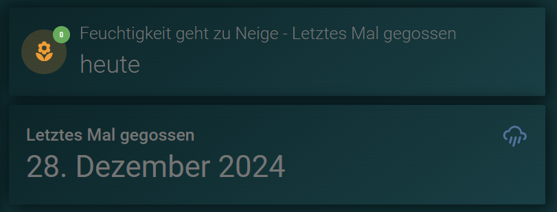

Ich hab mal Osokon seinen Code etwas angepaßt und hoffe, der paßt zu Deinen Bedürfnissen.

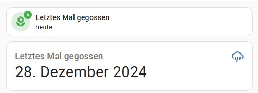

Screenshot 2024-12-28 142528
Sobald Du oben auf die Karte klickst, erscheint unten das heutige Datum.

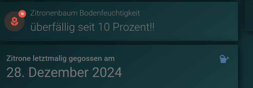

Screenshot 2024-12-28 142555
Farben und Texte hängen von Variablen ab, die Du im Code setzen mußt.
Ich habe verwendet.
{% set SchwelleBodenfeuchte_orange = 50 %}
{% set SchwelleBodenfeuchte_red = 17 %}
{% set farbschwelle_tage_orange = 2 %}
{% set farbschwelle_tage_red = 7 %}
Sobald die Bodenfeuchte unter diese Grenze geht, ändern sich Text und Farben.
Karten Code:

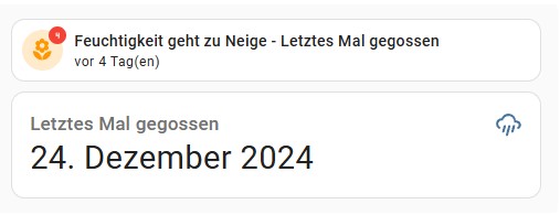

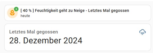

Screenshot 2024-12-28 165349
Tausche dafür diesen Primary Code Block

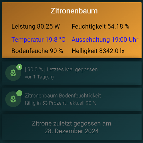

Aber so eine Beleuchtung bringt echt Wunder. So sieht meine Spielerei nun aus dank Euch:
Allerdings habe ich noch das Problem, dass im unteren Badge Icon die Zahl nicht angezeigt wird. Vielleicht findest Du dort den Fehler:
