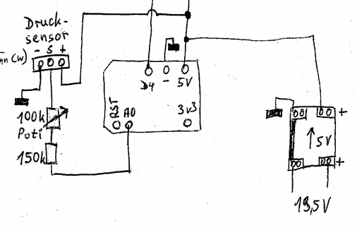

Ich habe einen Sensor der 0-5V ausgibt leider kann der ESP32 Analogeingang nur bis 3,3V.
Wenn jemand eine Idee hat wie ich das umsetzen kann wäre ich sehr dankbar.

Hilft Dir das in Verbindung mit einem Wemos oder Esp32
https://lazyzero.de/elektronik/esp8266/wemos_d1_mini_a0/start

Drucksensoren gibt es mit 0-5 Volt z.B. hier.
Druckmessumformer, Walfront 1PC G3 / 8 Schraubanschluss Schutzart IP65 Analoges Signal Hochgenauer Wasserdrucksensor 0~2/5/10/20/30/40/50 BAR Optional(0-2BAR) Amazon.de
Mit Etwas Code zur Umsetzung als Mqtt kann ich helfen.
Danke Tialk
ich werde das die tage mal versuchen und berichten.
