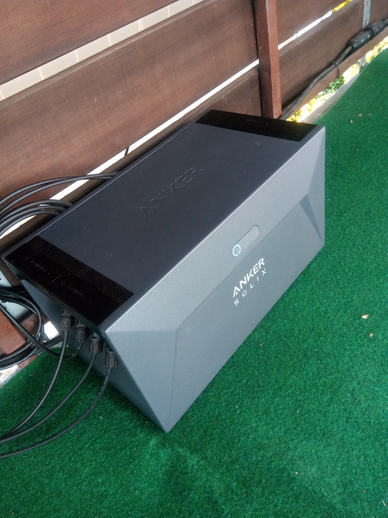

ich habe das ganze für mich jetzt recht pragmatisch durch eine Solarbank gelöst. Damit ist immer Strom da, wenn er gebraucht wird und der PV-Eigenverbrauch liegt bei 98-99%, d.h. die Wasch- oder Spülmaschine läuft, wenn sie voll ist und nicht wie vorher auch gerne mal halbvoll, weil ja jetzt der Strom da ist (Wasser & Waschmittel kostet ja auch) …aber ein neuer Akku für > €450 an einem BKW lohnt sich nicht, ich habe den günstig gebraucht bekommen …

Wir unterhalten uns Ende November gern noch einmal, wenn bei der Solarbank nix mehr ankommt, weil vorher schon alles verbraucht ist. Aber dennoch viel Erfolg und danke, dass du dein Projekt mit uns teilst.

    der Akku verschiebt alles um 1,6kwH aber er merzt das Problem nicht komplett aus.
