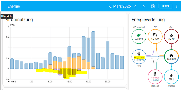

jeder, der ein BKW/PV-Anlage verwendet, kennt das Problem:
Der Strom fällt nicht an, wenn er gebraucht wird, was dazu führt, daß man
Strom verschenkt. Sieht dann so aus…

Seit Inbetriebnahme meines BKWs vor fast 2 Jahren habe ich insgesamt 150kWh verschenkt, das macht also etwas mehr als €50, Tendenz steigend, da ich im Herbst von 600 auf 800w umgerüstet habe und abhängig von den Strompreisen.
