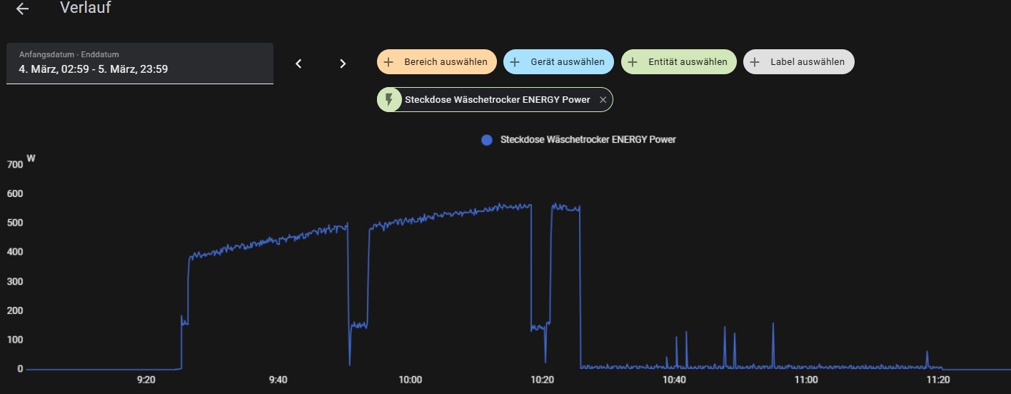

läuft der Trockner bestenfalls 1x im Monat (dann aber gleich 4x hintereinander)

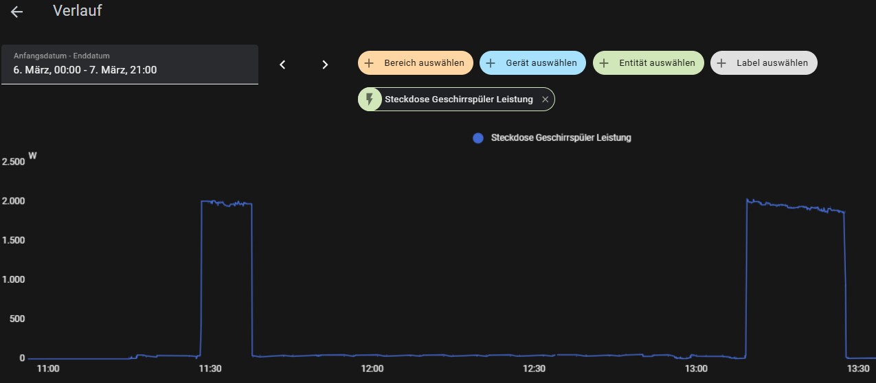

da komme ich jetzt nicht mit, wenn ich > €50 in zwei Jahren verschenke müssen das doch mehr sein als nur 2 Geräte. Meine Spülmaschine hat einen Spitzenverbrauch von 1500w, die aber nie erreicht werden, weil da schon Warmwasser rein kommt. Gestern ist sie zB 2x gelaufen und hat insgesamt 1,4kW verbraucht.

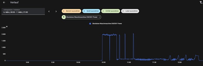

Waschmaschine und Spüler brauchen bei mir am Anfang immer am meisten. Der Trockner eher durchgehend.

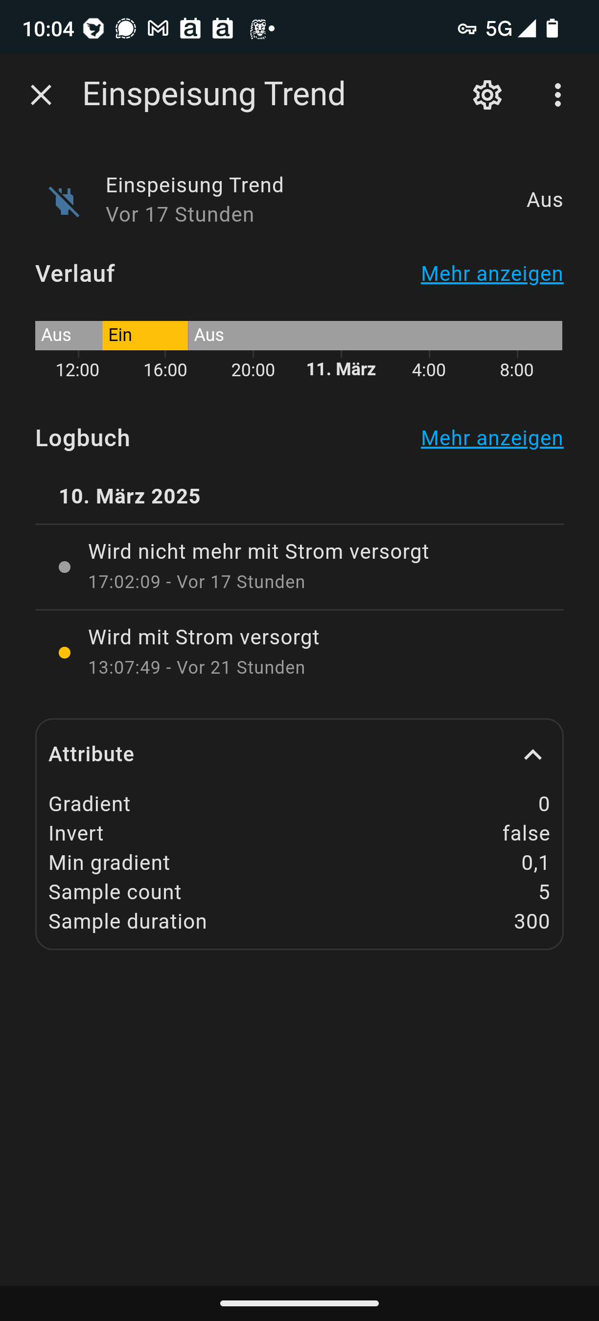

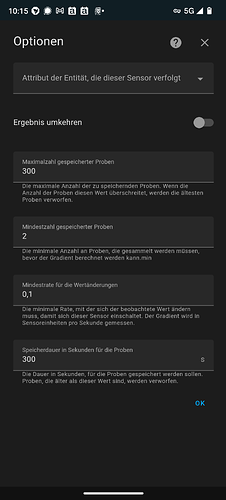

Ich habe das bei mir über gemischte Lösungsansätze realisiert.
Ich habe einen Trend Sensor aus dem Smart Meter in Homeaasistant integriert.
Der dann eine Fritz Dect 200 einschaltet.
Daran hänge ich Dinge die einfach mit Strom versorgt werden und laufen (Fahrrad Akkus z.B.)

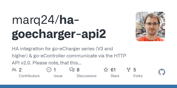

Die Wallbox hat zum Glück eine API und ich habe darüber ein reines Überschussladen realisieren können (goe-charger)
