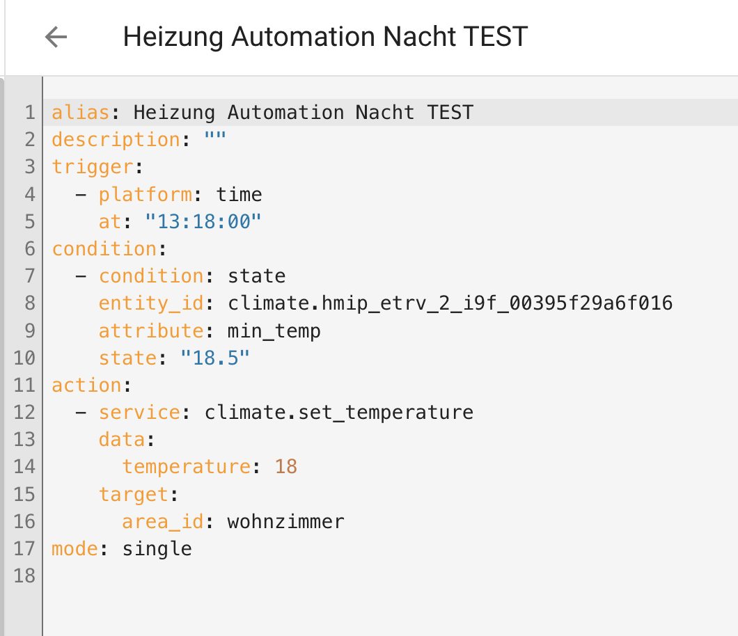

ich starte mit dem Einrichten von Automationen und wollte gerne eine Automation erstellen, die um 0 Uhr die Thermostate auf 18 Grad senkt, wenn diese über 18,5 Grad Zieltemperatur eingestellt sind.
Eigentlich dürfte das ja keine komplexe Aufgabe sein, aber die Automation wird eben nicht automatisch getriggert…
Habe ich einen Denkfehler oder funktioniert das nicht so einfach?

Du musst als Bedingung “Numerischer Zustand” verwenden und dort das Attribut Zieltemperatur auf über 18,5 setzen.
condition: numeric_state
entity_id: sensor.balkon_temperature
below: 18
@meowmoo
Du musst unter “Attribut” noch “Zieltemperatur” auswählen und dann"über 18,5".
entity_id: climate.heizung_irgendwo
attribute: temperature
above: 18.5

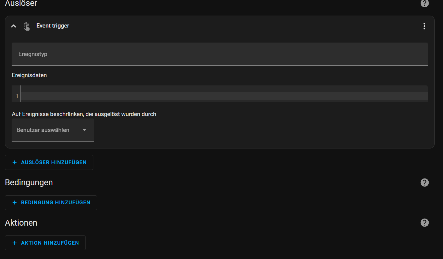

Meinst du mit Trigger “Manuelles Ereignis”?

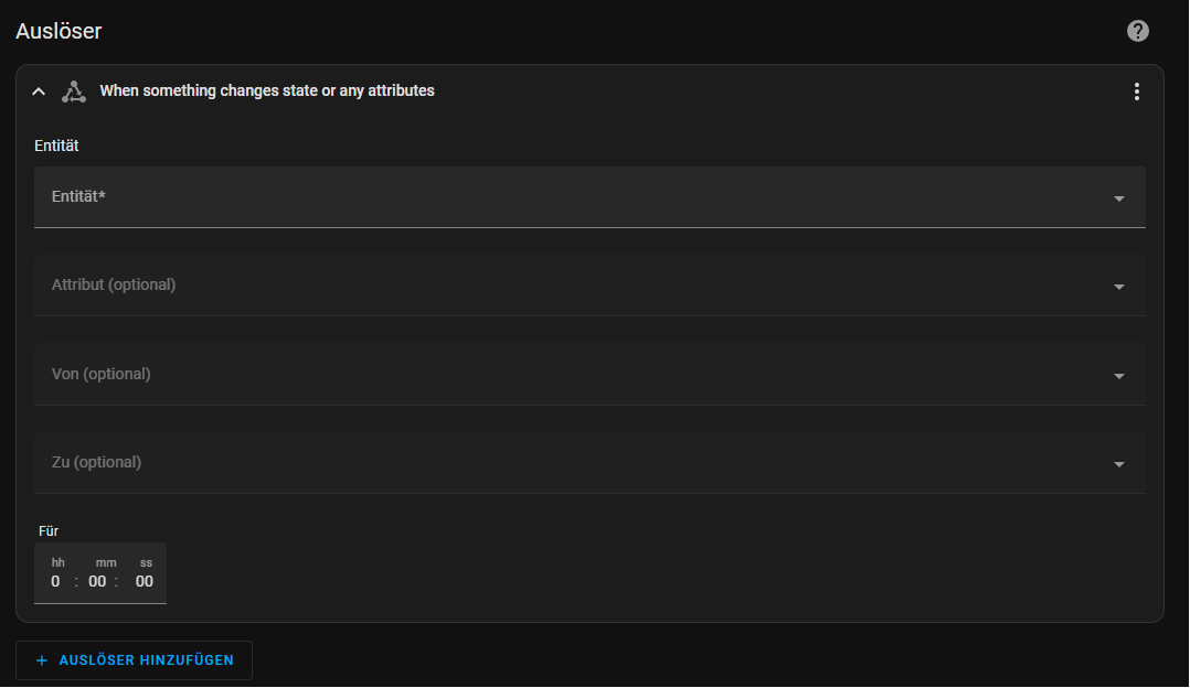

Trigger = Auslöser. Und da dann Zustand wählen.
Wenn Du das damit gemeint hast, sieht es bei mir so aus.
Damit komme ich nicht weiter.
Nein, das habe ich nicht gemeint.

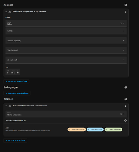

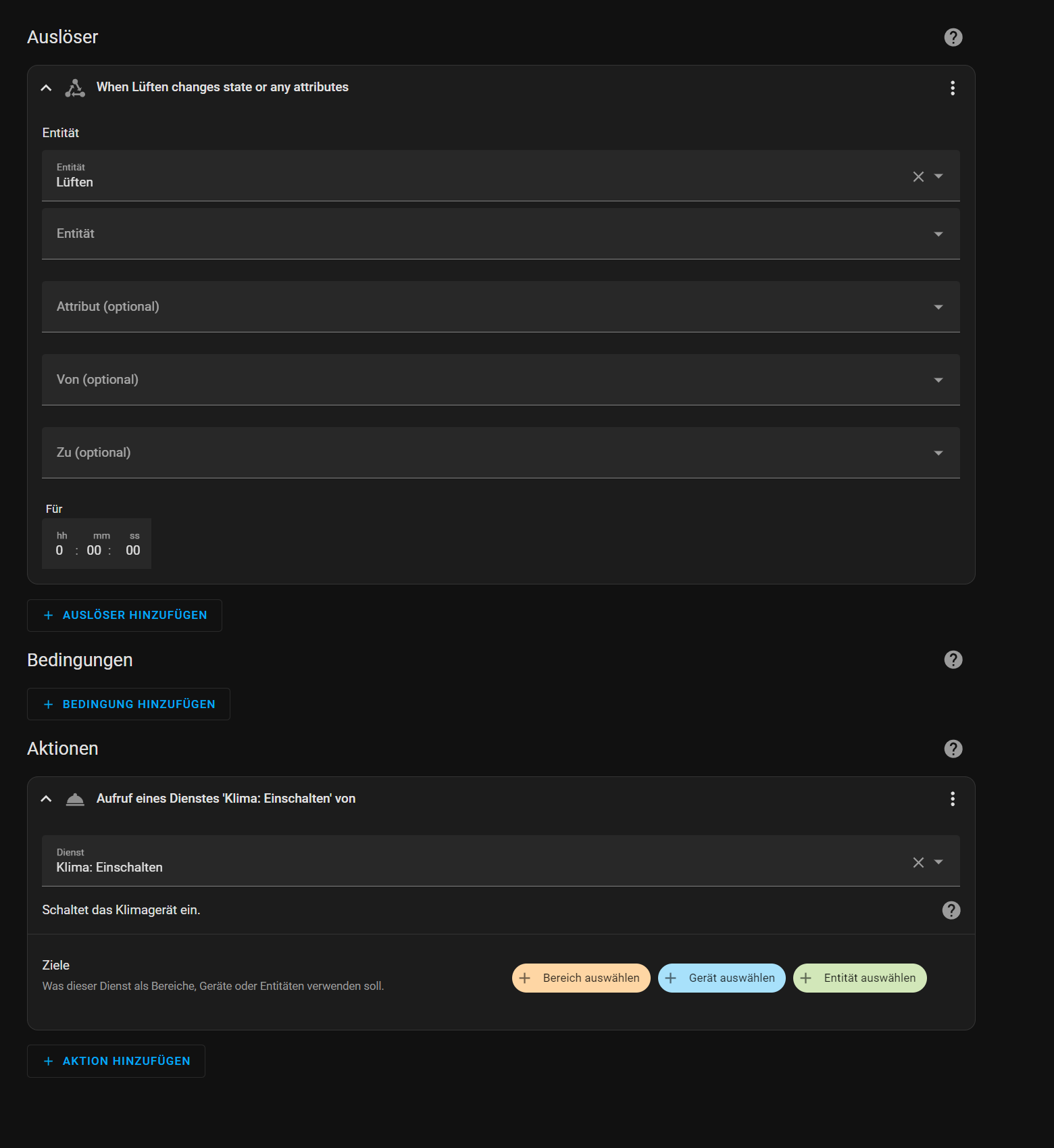

Den Helfer konnte ich jetzt als Auslöser hinzufügen, finde aber keine Aktion um climate_XXX oder Temperatur auf Wert XXX zu stellen.
Du musst bei Aktion Dienst wählen. Dann such mal in dem Feld nach climate. Auf deutsch steht dann da Klima: Einschalten.
Da wird mir nur die Klimaanlage angezeigt.
Klimaanlage? Als Dienst? Sowas gibt es, glaube ich, nicht.
Wie heißt deine Entität des Heizkörpers?
Wird angezeigt als climate.bad_bad
Poste mal einen Screenshot von dem, was passiert, wenn du bei Dienst climate.turn_on suchst. Das muss es geben.
Ach … also doch da. Jetzt noch deine Entität auswählen.
Oben beim Auslöser noch wählen von zu
