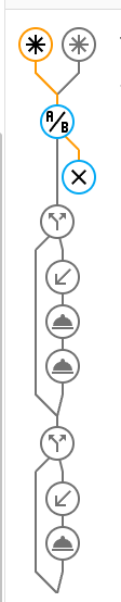

Schau mal in den “Traces” (Automatisierung anzeigen und dann oben rechts im Drei-Punkte-Menü) nach, was passiert ist.
## Wenn irgendeine von 2 Bedingungen erfüllt ist.
Ausgeführt: 21. Juni 2025 um 19:00:00
Ergebnis:
result: false
## conditions/0
[Rollo muss Runter]
Ergebnis:
result: false
## conditions/0/conditions/0
[Wenn Sun Solarer Azimut über 60 und unter 270 ist]
Ergebnis:
result: false
## conditions/0/conditions/0/entity_id/0
Ergebnis:
result: false state: 278.61 wanted_state_below: 270
entity: sensor.sun_solar_azimuth
## conditions/1
[Wenn ausgelöst durch SonneWiederOK]
Ergebnis:
result: false
Scheinbar trifft die nicht!

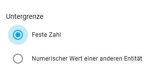

Oder ich mache nicht
Feste Zahl sondern den Numerischen Wert ?
oder ich nehme als Auslöser die Temperatur und später dann in den Räumen zu Südseite eine Helligkeitssensor zur gegen Kontrolle!

Jalousinen Runter:
alias: RolloRunter - Einfach
  - trigger: time_pattern
    minutes: /15
conditions:
  - condition: or
    conditions:
      - condition: numeric_state
        entity_id: sensor.sun_solar_elevation
        above: 6
        entity_id: sensor.sun_solar_azimuth
        above: 60
        below: 270
      - type: is_temperature
        condition: device
        device_id: b7c2d37d6084f5691e94d4fac09e1745
        entity_id: 26d79245be38e1095f98cae0ecf00e8c
        domain: sensor
        above: 21
  - if:
      - condition: state
        entity_id: input_boolean.rolladen_an
        state: "on"
    then:
      - action: cover.close_cover
        metadata: {}
        data: {}
          device_id:
            - 96c45ac2295ccfa41e86ae51c95cfe2a
            - ac019813d269e7d13188166c10ab8fa2
Habe dann eine zweite Automatisierung gebaut, nur nach Sonnenstand, mal schauen ob die läuft…
Jalousinen Rauf
alias: Rollo Rauf
    minutes: /15
conditions:
  - condition: and
    conditions:
        condition: device
        domain: sensor
        below: 21
        enabled: false
      - condition: time
        before: "22:00:00"
        weekday:
          - mon
          - tue
          - wed
          - thu
          - fri
          - sat
          - sun
        above: 280
  - choose:
      - conditions:
          - condition: state
            state: "on"
          - condition: template
            value_template: >-
              {{state_attr('automation.rollorunter_einfach','last_triggered').day==now().day}}
        sequence:
          - action: cover.open_cover
            metadata: {}
            data: {}
              device_id:
      - conditions:
            value_template: >-
          - condition: or
            conditions:
              - condition: state
                entity_id: weather.forecast_home
                state: lightning-rainy
              - condition: state
                state: lightning
              - condition: state
                state: pouring
              - condition: state
                state: rainy
              - condition: state
                state: windy-variant
              - condition: state
                state: windy
          - condition: state
            state: "on"
        sequence:
            metadata: {}
            data: {}
              device_id:
Nochmal Danke und tut mir leid für das viele Fragen, bin noch am Anfang aber es macht spass!
