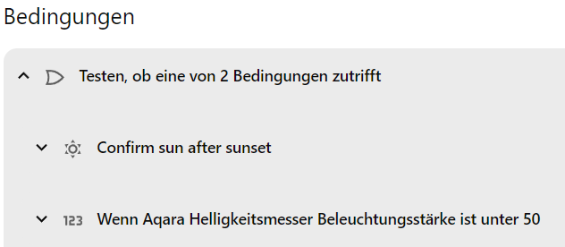

Bedingungen können auch ODER sein.
condition: or
conditions:
  - condition: sun
    after: sunset
  - condition: numeric_state
    entity_id: sensor.aqara_helligkeitsmesser_illuminance_lux
    below: 50

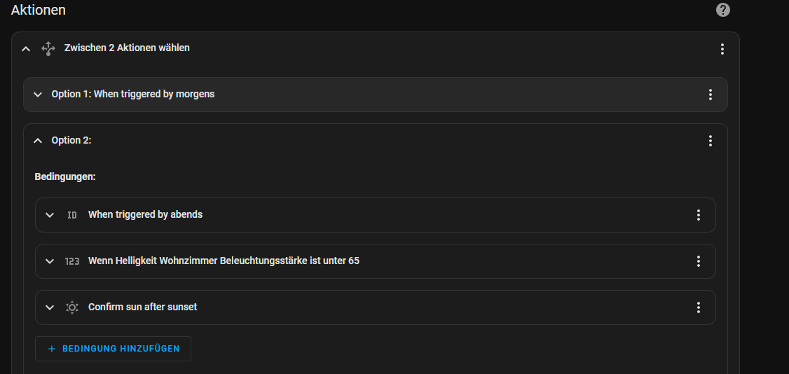

Ich würde die Bedingungen in der choose / Auswählen Karte machen da du ja wahrscheinlich unterschiedliche Bedingungen brauchst.
Tobi
Die Bedingungen beißen sich ja mit dem Trigger Sonnenaufgang. Wenn musst du es eher so machen

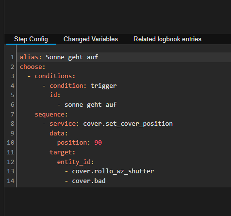

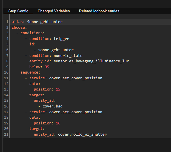

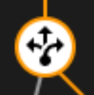

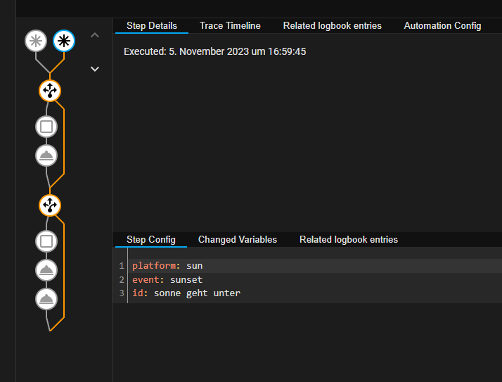

So laut dem Ablauf hat er getriggert , aber die Jalousien sind nicht gefahren
Klick mal in dem Screen auf die Symbole
Screenshot_20231105_182134_Chrome
Was wird dir angezeigt?
So einmal hier
OQck1wQ
und einmal hier
