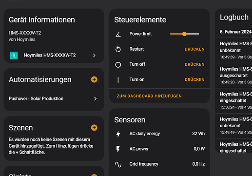

Hättest dich lieber für den ‘Hoymiles HMS-800W-T2’ entschieden. Dieser hat WiFi onboard … Da brauchst nichts weiter dazu. Integration ist bereits verfügbar.
GitHub - suaveolent/ha-hoymiles-wifi: Home Assistant custom component for Hoymiles HMS-XXXXW-T2

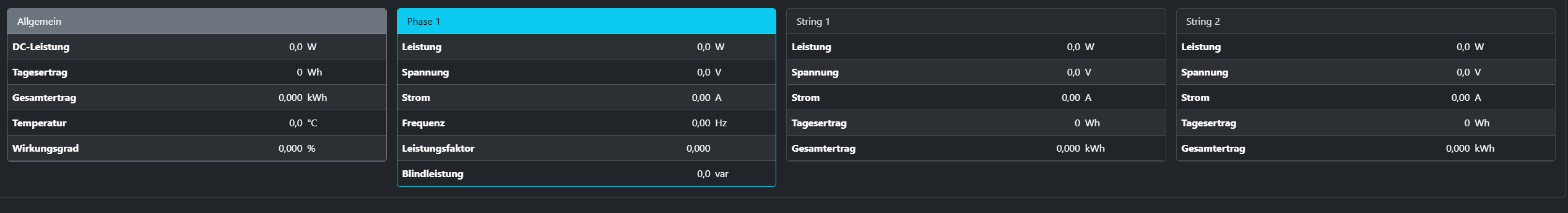

Ich habe nun das Board mit OpenDTU geflasht und eingerichtet aber bekomme leider keine Werte:

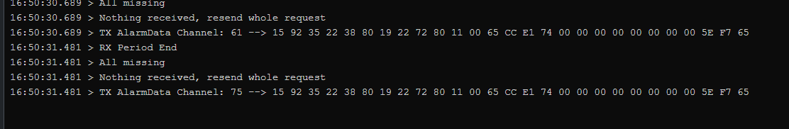

In der Konsole steht folgendes:

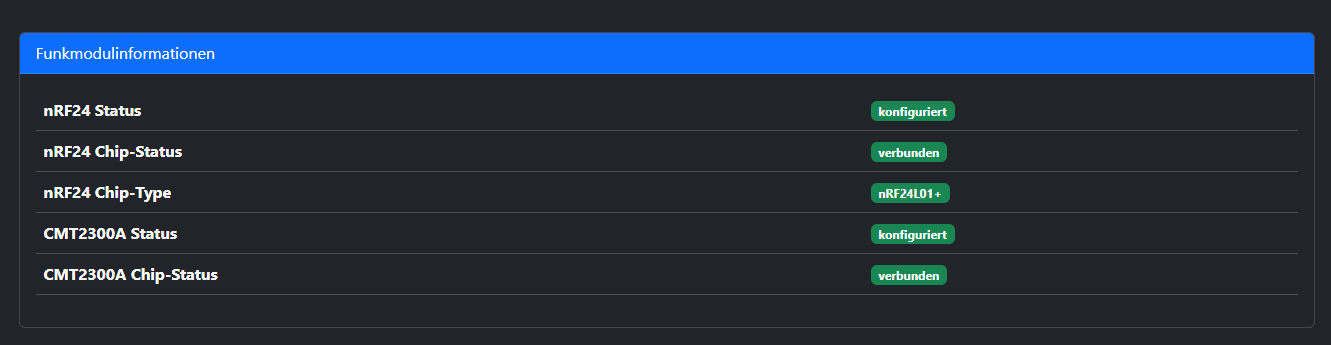

Ja bin ich, in den Systeminfos sehe ich auch keinen Fehler.
