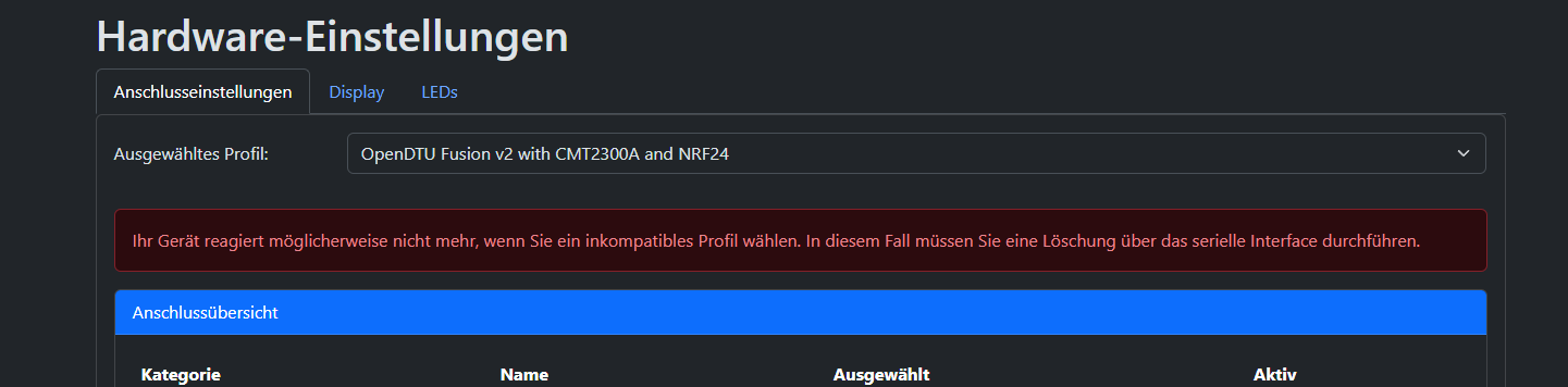

Ja habe ich aber ich bin mir auch nicht sicher ob ich das richtige Profil bei Hardware ausgewählt habe:

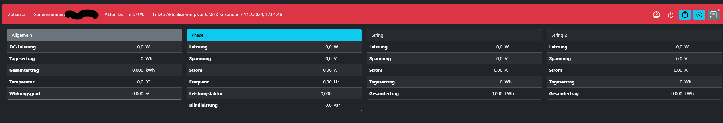

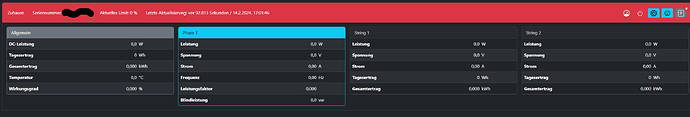

Hier noch ein Bild von den Livedaten:
Das Profil sollte stimmen sonst hättest du keine Verbindung zu den Funkmodulen, was offensichtlich nicht passt ist die Verbindung zum WR.

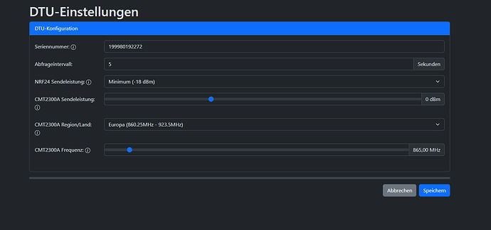

Hier die Daten zu der Sendeleistung:
