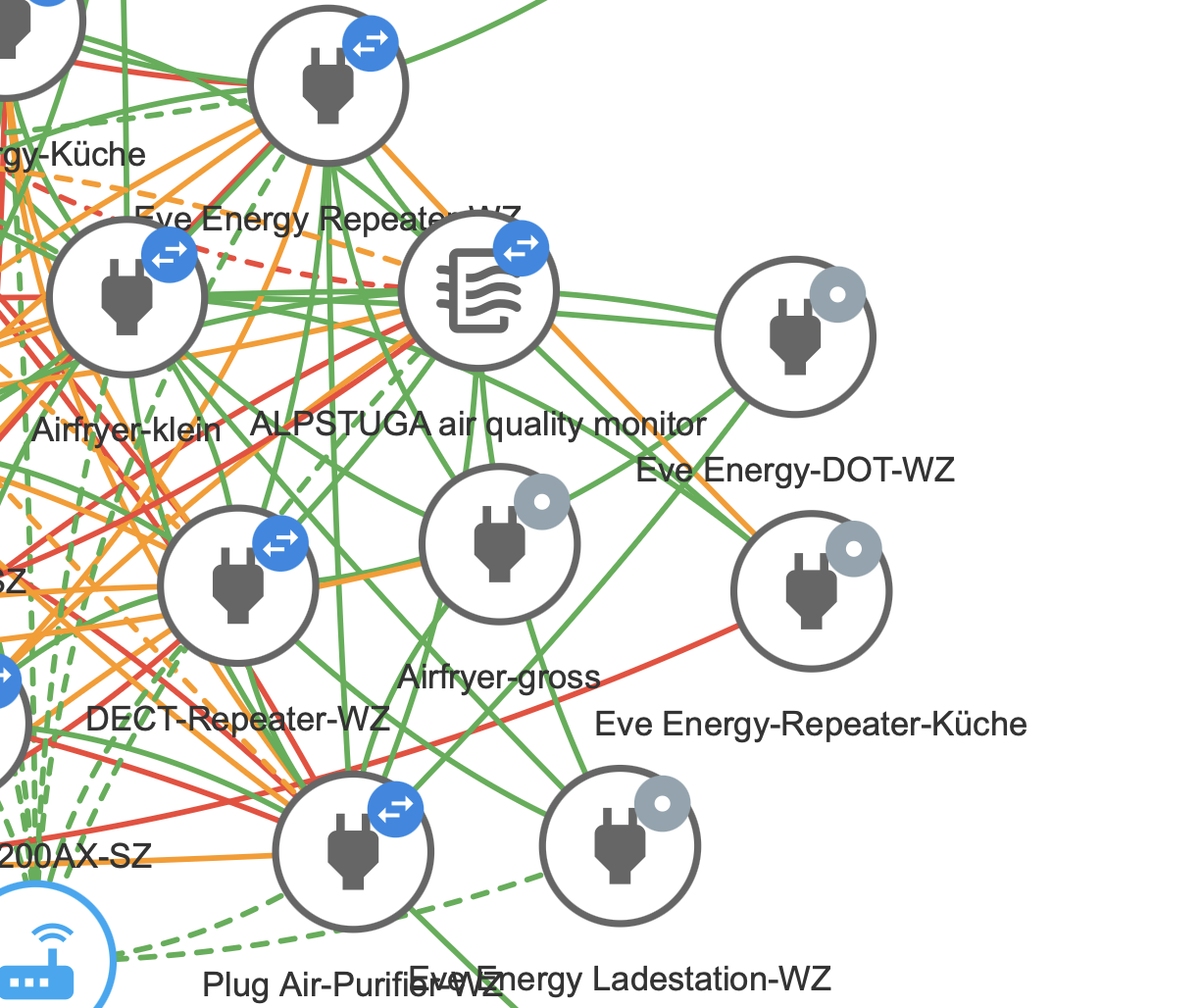

Wieso stabilisieren die das Netz?
Weil sie als Router arbeiten:
