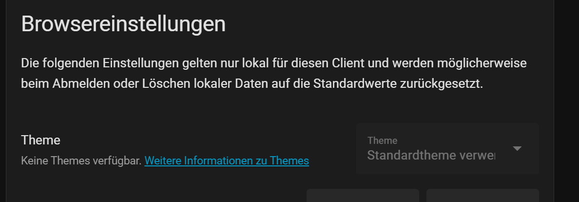

Warum ist in mein Konfiguration die Auswahl der "Theme" ausgegraut? Wie kann ich das änderen?
durch das letzte Video von Simon wurde ich motiviert, mich mal mit dem Thema „Theme“ auseinander zu setzen. Leider musste ich feststellen, dass in meine Konfiguration „Theme“ ausgegraut ist.
Ich bin mal auf die Infoseite dazu gegangen, habe aber bedauerlicherweise nicht verstanden, wie ich den Bereich aktivieren kann. Kann mir dazu jemand ein paar Infos geben?
Indem du dir ein Theme aus dem HACS aussuchst und installierst. Danach noch den Browser-Cache löschen und schon ist der ausgegraute Bereich verschwunden und du kannst dein Theme installieren. Weitere Themes natürlich auch erst nach der Installation.
dein Vorgehen hatte ich schon so durchgeführt.
Ich konnte aber mein Problem lokalisieren. In den Configuration.yaml war die Themeeinstellung auskommentiert.
