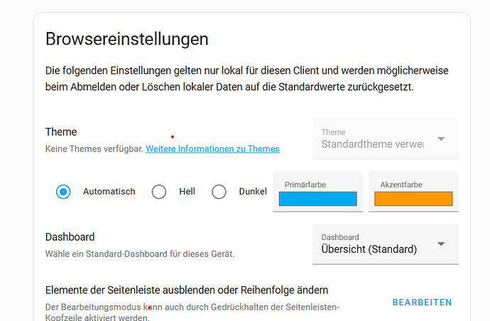

ich möchte meine Theme ändern, hab auch bereits eines aus HACS heruntergeladen kann aber das thema nicht auswählen weil das Dropdown nicht auswählbar ist. Hab es auch mit anderen versucht.

HA mal neu gestartet?
vielleicht reicht es auch die YAML Konfiguration neu zu laden.
habe neu gestartet, hab den cache geleert, habe die yaml doppelt und dreifach geprüft
wie sieht deine configuration.yaml aus, hast du da die beiden Zeilen drin?:
frontend:
themes: !include_dir_merge_named themes
Sollte eigentlich immer drin stehen, wenn die nicht da sind werden Themes aus dem Themes Ordner (wo HACS sie auch hinschiebt) nicht geladen.
Hast du mal geguckt ob die Themes auch Heruntergeladen wurden und im Themes Ordner gelandet sind?
der Eintrag hat gefehlt danke, darüber bin ich sicher 10 mal drber aber hab es übersehen
