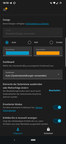

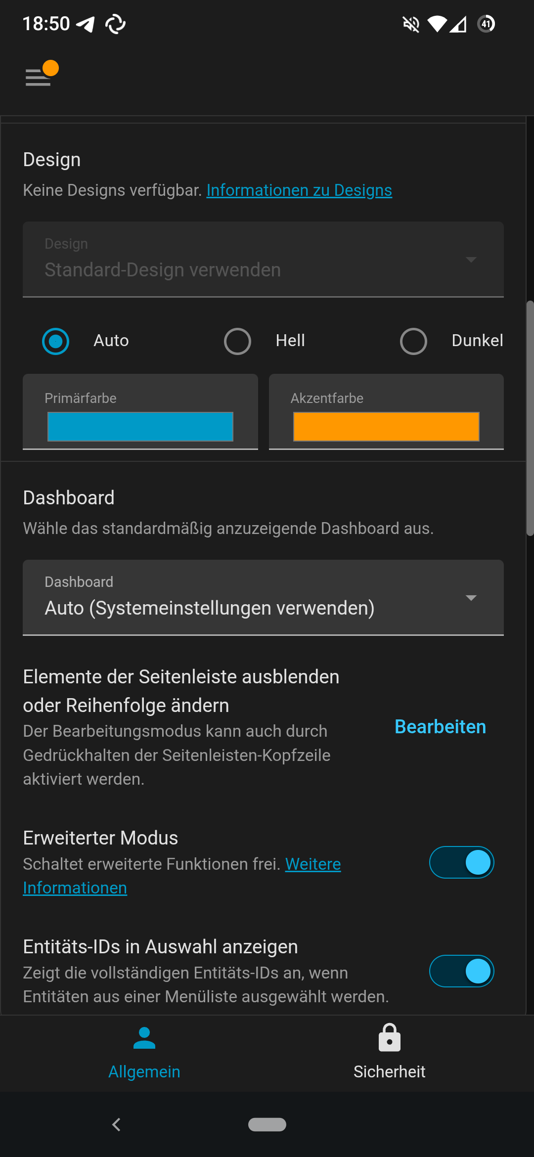

Leider kann ich keine Designs auswählen. Es sieht so aus
