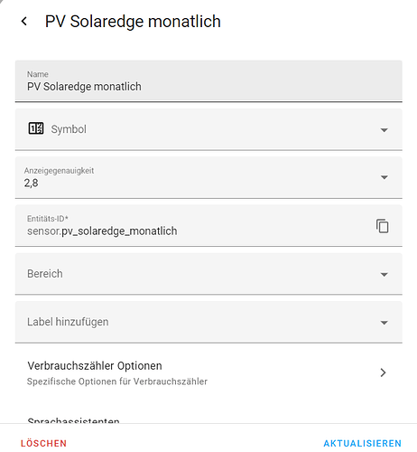

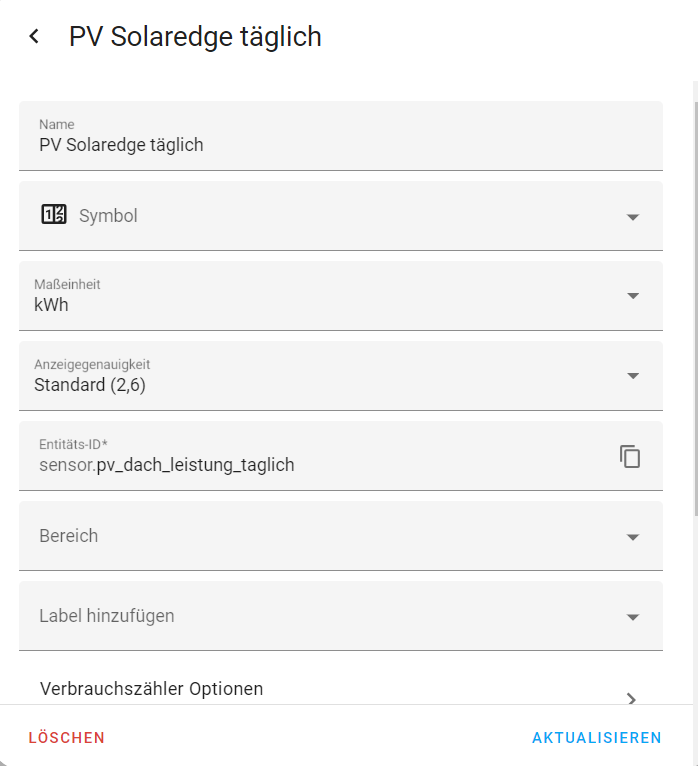

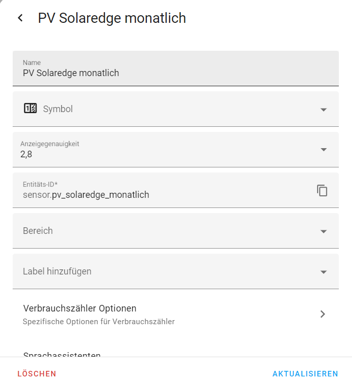

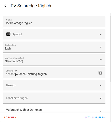

Aber habe jetzt noch ein anderes Problem.
Ich habe jetzt zwei Verbrauchszähler basierend darauf angelegt, einen der täglich zurücksetzt und einen der monatlich zurücksetzt.
Basis ist dieser Sensor.
Beim einen zeigt er mit kWH an als Einheit beim anderen nicht:
Was ist hier schon wieder los?

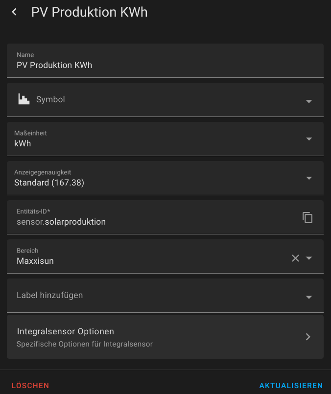

Source muss ein Helper (Riemannscher Integralsensor) sein welcher die PV-Produktion dauerhaft aufsummiert, mit den Utility Meter greifst Du nur die entsprechenden Intervalle ab.
source ist in beiden Fällen identisch, deswegen verstehe ich es nicht
Du hast einen Verbrauchszähler erstellt und keinen Riemannschen Integralsensor !
Den braucht er auch nicht. Ein Riemann Integral wird nur benötigt, wenn man aus Leistung (Watt) den Verbrauch (Kilowattstunden) berechnen möchte. Im vorliegenden Fall ist der Verbrauch aber bereits in kWh vorhanden und soll für die Erstellung eines zeitbezogenen Verbrauchssensors genutzt werden.
