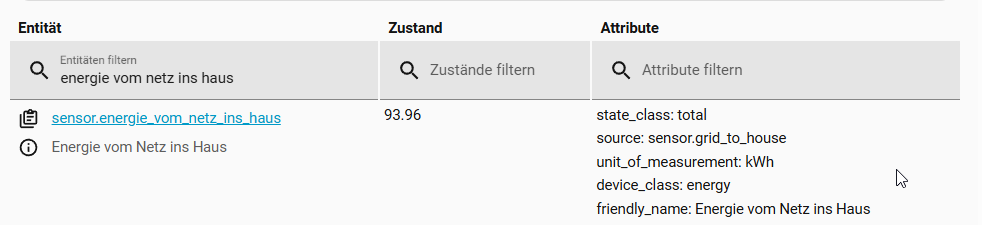

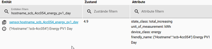

Ich habe aber mal das nicht funktionierende Integral unter die Lupe genommen:
und eines wo funktioniert:
Leider sehe ich da keinen nennenswerten Unterschied.
Was ich jetzt noch anpassen soll ist mir schleierhaft.

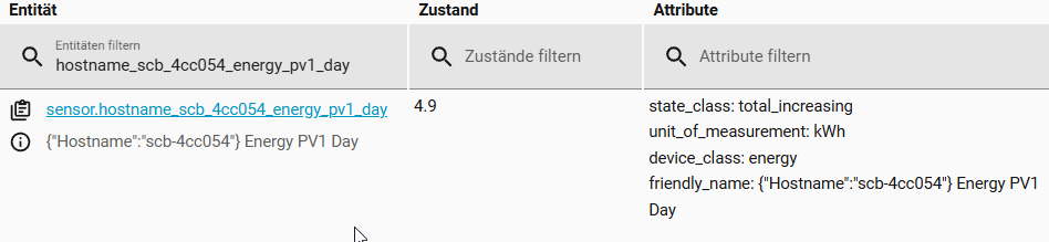

Also bis jetzt hat es sich nicht gelöst.
Hier mal der Sensor an sich:
Ich habe da auch schon mal mit “state_class: total_increasing“ gespielt, aber kein Erfolg.
