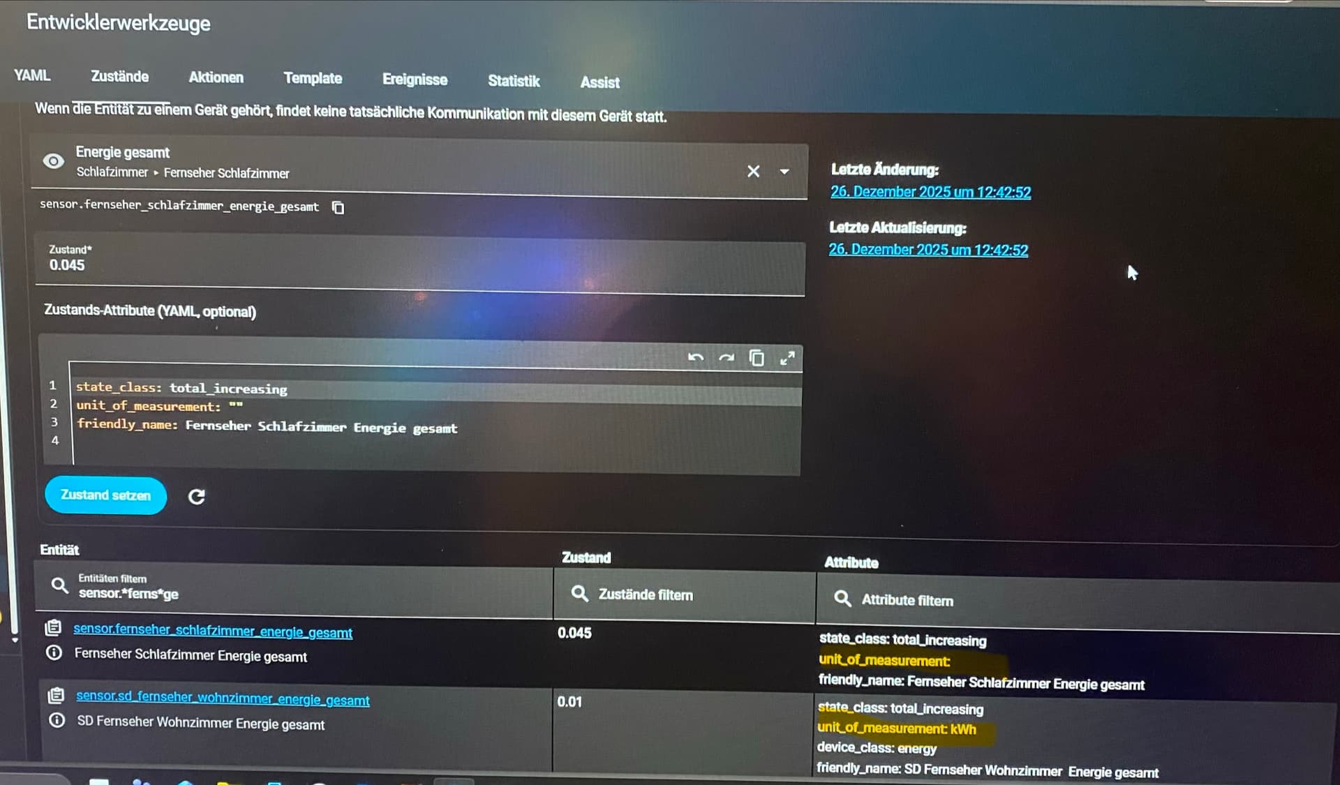

Unit of Measurement bleibt leer
ich bin noch ganz frisch am Anfang und daher leider noch nicht sehr erfahren.
Ich habe zwei Steckdosen über die Tuya/Smartlife Integration eingebunden.
Bei der einen wird leider die Einheit bei Unit of Measurement nicht angezeigt.
Wenn ich in Zeile 2 dort die Einheit eingebe, bleibt es leider nicht gespeichert und ist nach dem nächsten Neustart wieder leer.
Wie bekomme ich es hin, dass hier auch kWh ausgegeben wird?
Besten Dank für die Hilfe
Wenn das Baugleiche Geräte sind, würde ich das Gerät ohne die angezeigte Einheit nochmals löschen und neu anlernen. Wenn das nicht hilft, kannst Du über customize existierende Entitäten (also z.B. sensor.fernseher_schlafzimmer_energie_gesamt) entsprechend anpassen.
Das könnte dann z.B. so aussehen (configuration.yaml):
homeassistant:
  customize:
    sensor.stromzahler_power_curr:
      unit_of_measurement: W
      device_class: power
      friendly_name: Leistungsaufnahme
Nach Anpassung der configuration.yaml muss HA neu gestartet werden!
Vielen lieben Dank!
Ich musste etwas rumwerkeln, aber habe es jetzt hinbekommen :slight_smile:
Mit den Arbeiten in YAML bin ich noch nicht so vertraut und brauche noch etwas Übung :smiley:

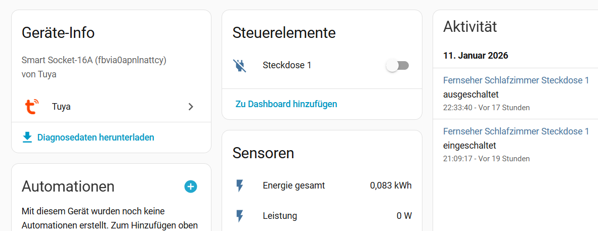

ich habe leider noch mal eine Anschlussfrage:
Nachdem ich die Einheit einfügen konnte, ist die Ausgabe der Werte unverständlich.
Den Wert bei Leistung kann ich auch in der (Tuya) Smartlife App einsehen.
Aber der Wert bei Energie gesamt kann ich überhaupt nicht nachvollziehen. Ich wäre davon ausgegangen, dass dieser Wert sich kontinuierlich (je nach Stromverbrauch) erhöht. Aber bisher ist dieser noch nie über 1kWh gekommen. Und am nächsten Tag setzt sich der Wert meist wieder auf 0,02 kWh zurück.
Ich habe schon etliche Beiträge durchgestöbert, aber bekomme es leider nicht vernünftig hin hier einen konstanten Energieverbrauch zu tracken.
