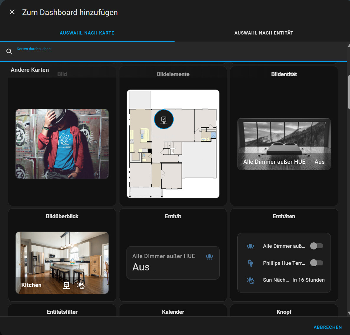

Frage; welchen der Codes soll ich probieren ? Damit ich es auf die Karte bekomme ?
ich probiere die Codes alle mal stück für stück durch und ändere die entität.
Richtig ist aber das ich nur die Codes nehmen kann wo da was von ONVIF mit drin steht ?
Frage:
Welche der möglichen Karten soll ich verwenden ?

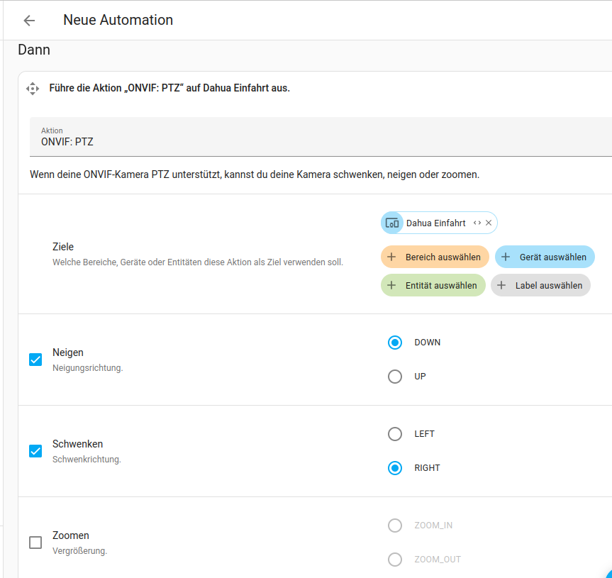

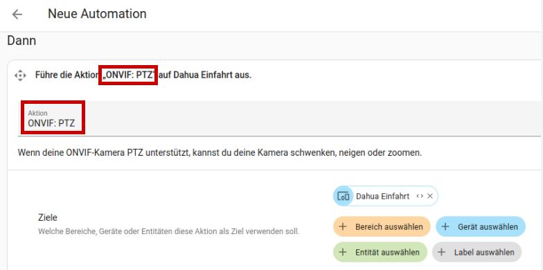

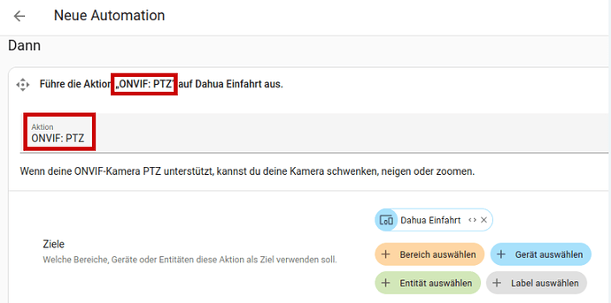

Was Du unabhängig davon auch noch mal testen kannst ist die PTZ Steuerung wenn die Kamera per HA Onvif Integration eingebunden ist. Dafür kann man inzwischen auch eine HA Automatisierung per visuellen Editor erstellen und nicht nur zu Fuß per YAML. Bei so einer Automatisierung per virtuellen Editor gibt es dann zwar nicht die Möglichkeit irgendwelche Steuerelemente (Pfeile usw.) mit einzufügen, aber das spielt erst einmal keine Rolle da es ein grundsätzlicher Test sein soll ob die PTZ Steuerung bei der Kamera grundsätzlich funktioniert wenn sie per HA Onvif Integration bei HA eingebunden ist. Sprich ob HA an die Kamera dann die richtigen PTZ Steuerbefehle sendet. Das Thema Steuerelemente kommt dann später.
Also einfach irgendeine Automatisierung bauen bei der dann unter “Dann” etwas mit der PTZ Steuerung ausgelöst wird.
Warum dieser Test? Wenn dann die Kamera die PTZ Befehle ausführt dürfte zu 99 % :slightly_smiling_face: klar sein das es grundsätzlich funktioniert und Du irgendeinen Fehler bei Deinen vorherigen Versuchen mit dem YAML Code gemacht hast.

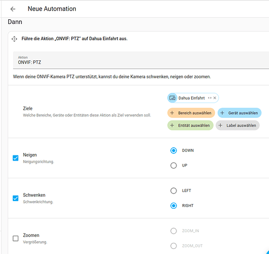

Wo finde ich diese Akkion ?
EDIT: Gefunden

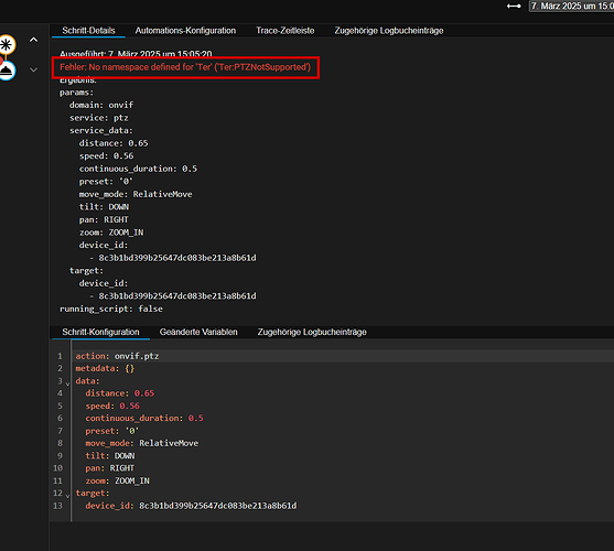

hier der Code der Automation:
will aber nicht…
Also die Automation läuft an aber es passiert nix.

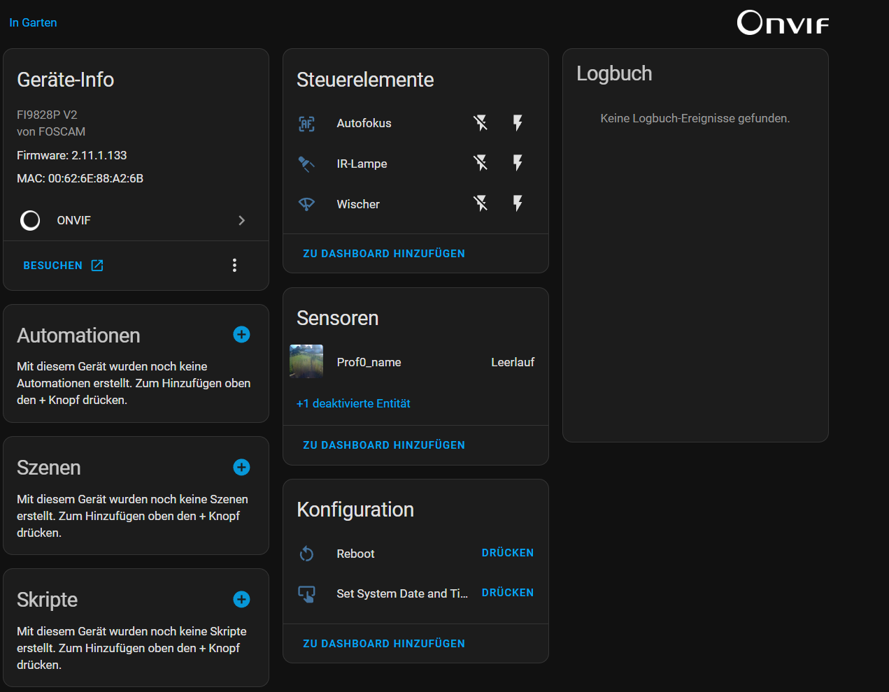

Ich teste das komplette mal mit einer anderen PTZ Kamera von Foscam.

  - action: onvif.ptz
    metadata: {}
      distance: 0.65
      speed: 0.56
      continuous_duration: 0.5
      preset: "0"
      move_mode: RelativeMove
      tilt: DOWN
      pan: RIGHT
      zoom: ZOOM_IN
      device_id: 8c3b1bd399b25647dc083be213a8b61d

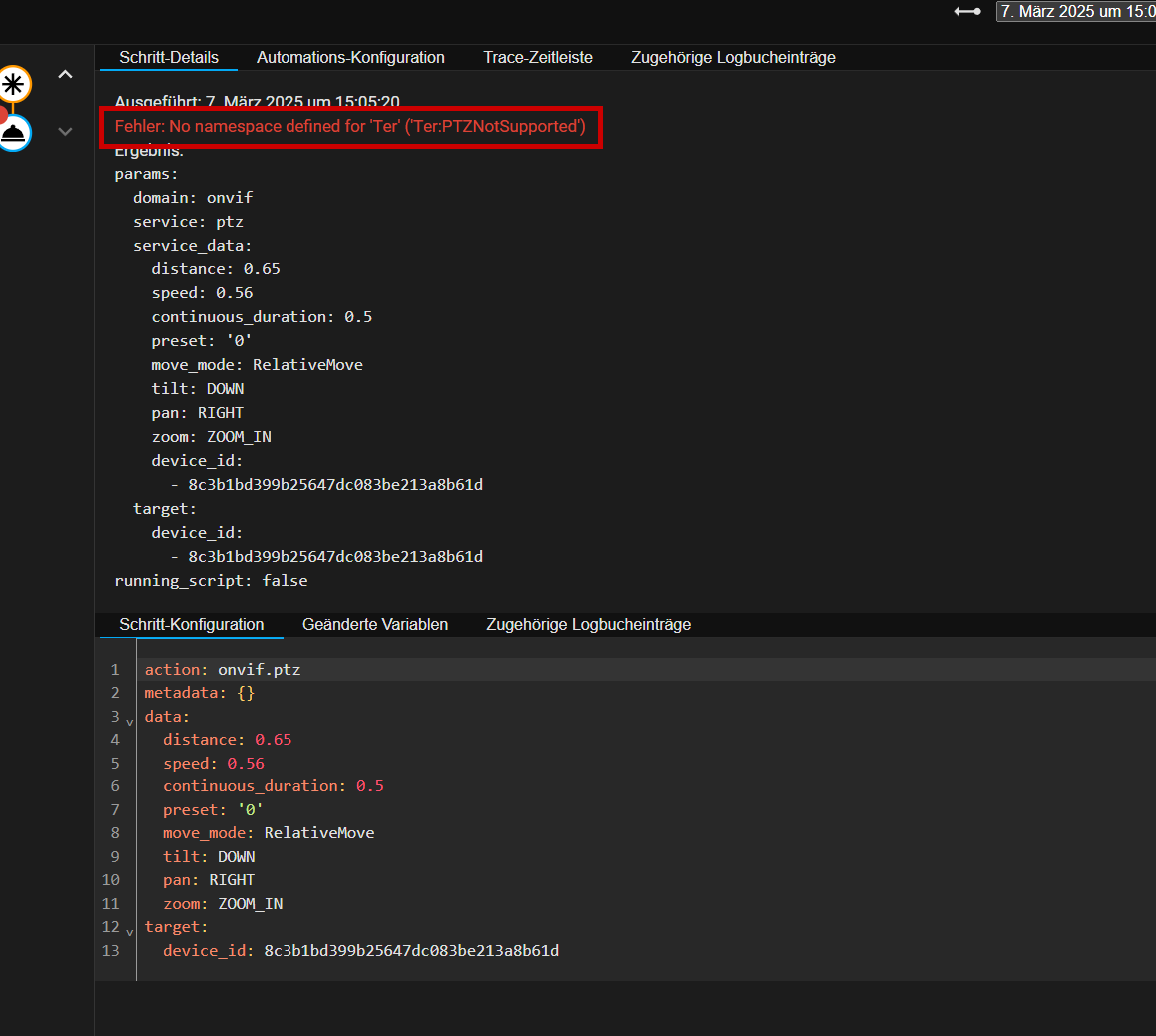

Bei Traces in der Automation steht noch eine Fehlermeldung:
“PTZNotSupported”
Sorry dann bin ich mit meinem Latein auch am Ende. :laughing: Das die PTZ Steuerung für die Foscam Kamera mit der Synology Surveillance Station funktioniert wenn die Kamera dort per Onvif eingebunden wurde, aber bei HA dann nicht obwohl sie als Onvif Profil-S Kamera erkannt und eingebunden wurde, ist mehr als ungewöhnlich. Bei einer PTZ Kamera mit Onvif Profil-S sollte die PTZ-Steuerung auch per Onvif möglich sein.
—> Ich habe dafür leider keine Erklärung.
