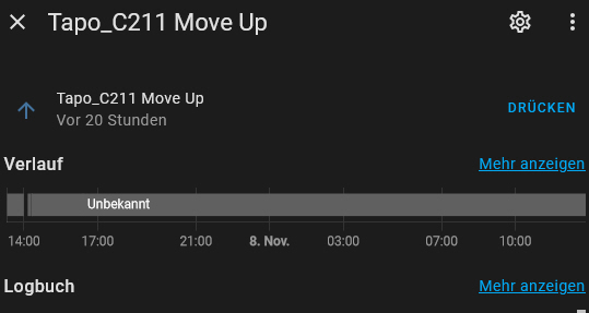

ich habe für meine Kamera Tapo C211 eine Glance Card im Dashboard erstellt.
Glance Card
Diese enthält die Steuerungsbutton um die Kamera links,rechts,oben,unten zu steuern.
Wenn ich allerdings auf einen dieser Button klicke, öffnet sich folgendes Fenster.
Logbuch
Über die dortige Funktion Option “Drücken” bewegt sich die Kamera.
Bekomme ich das auch direkt über die Glance Karte hin?
