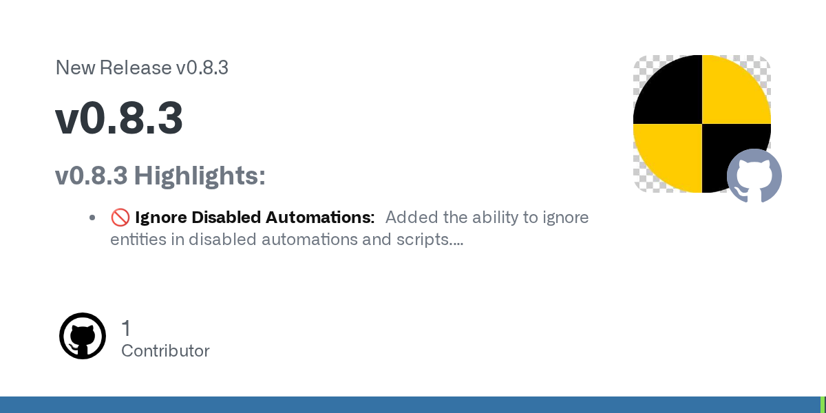

Das Update mit dem Fix steht bereit:
Schon jemand getestet (bin gerade nicht vor Ort, deshalb kann ich momentan nicht testen)?
Ich habe die Version 0.8.3 vor 15 min installiert und CPU und Speicher verhalten sich unauffällig - der Schnitzer ist raus.

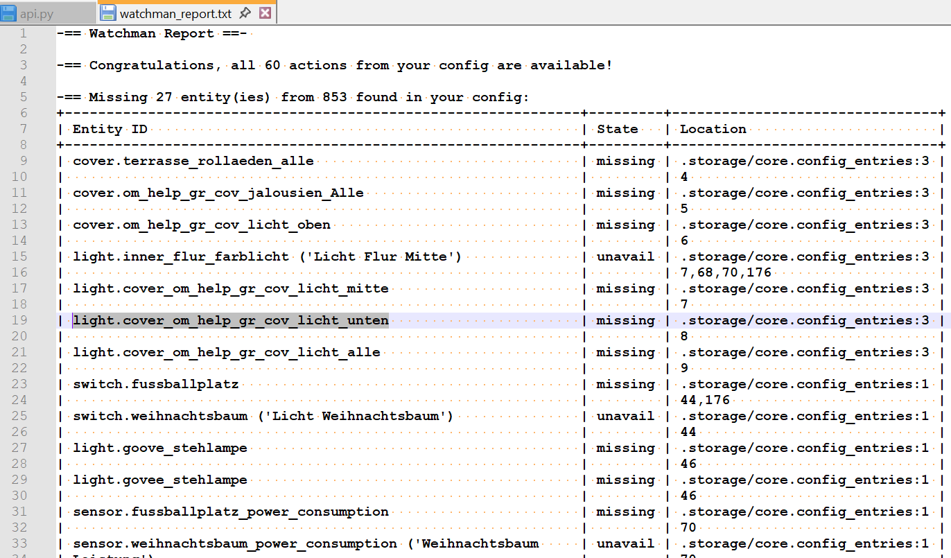

Stoße ich den Dienst an über
action: watchman.report
  parse_config: false
  action: persistent_notification.create
  chunk_size: 3500
  create_file: true
wird die Datei erzeugt

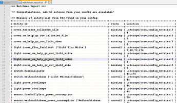

Inhaltlich habe ich etwas Fragezeichen
light.cover_om_help_gr_cov_licht_unten → gibt es wirklich nicht
light.light_cover_om_help_gr_cov_licht_unten → aber den dafür
.storage/core.config_entries:38 ?
im .storage ändere ich bisher nichts.
Wenn jemand weiß wie man diesen Alteintrag sicher entfernt, bin ich ganz Ohr.

Habe mittlerweile fast alles aufgeräumt und hatte mir Anfangs erfolgreich hergeleitet vom Namen, in welchem Helfer könnte der falsche Namen noch enthalten sein.
Dann nehme ich bewußt zum ersten Mal wahr was untern den Entwicklerwerkzeugen beim Ausführen des Watchman Befehls ausgegeben wird, z.B.
Der kaputte Eintrag switch.fussball ist in der Obergruppe “Lichter die als Schalter definiert sind”, oh man, klatsch ins Gesicht braucht man manchmal.
