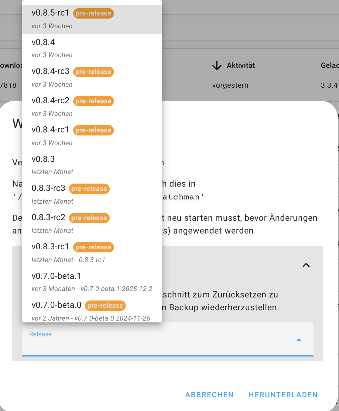

Sonst ggf. in HACS einfach “Watchman” erneut herunterladen.
Dabei kann ich Dir nur die Version “v0.8.5-rc1” empfehlen, die läuft bei mir seit Wochen stabil und hat deutlich bessere Funktionen.
Dazu gibt es hier auch einen Thread:

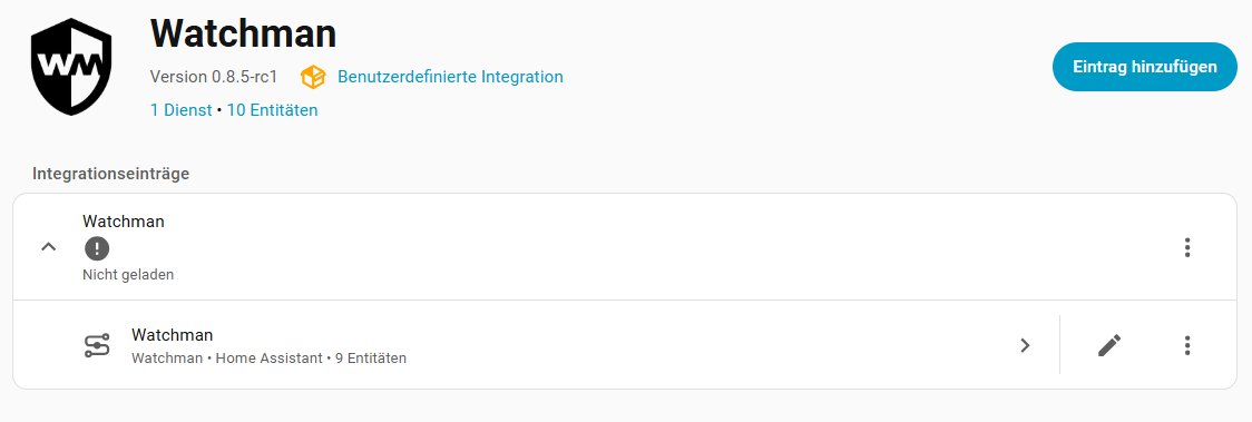

Herunterladen konnte ich, sehe aber keine Veränderung, außer, dass mir jetzt 5-rc1 angezeigt wird. In den Intergrationen taucht Watchman aber nicht auf.
Deshalb habe ich versucht, Watchman zu entfernen. Da kommt die Meldung:
Mit “ignorieren” konnte ich sie löschen und habe dann HA neu gestartet.
Nun aheb eich es über HACS neu geladen. Wenn ich es jetzt aber in den Integrationen hinzufügen will, kommt:
Ok. habe wohl ein Problem gefunden, WatchMan war auf “deaktiviert” gestellt und deren Anzeige war im Filter ausgeblendet, mein Fehler.
Nun habe ich es aktiviert, jetzt steht da aber “nicht geladen”
Das war auch so vorher, bevor die ganzen Probleme anfingen, weshalb ich es wohl auch deaktiviert hatte.
