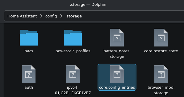

Was ich nicht verstehe, ist die “occurrences”. Wo finde ich die Datei?

Ich habe schon mit ssh in die Verzeichnisse geschaut, finde aver kein storage-Verzeichnis.
Hast Du schon mal “watchman” über die 3-Punkte neu geladen - das bewirkt manchmal wahre Wunder.
.storage ist ein Versteckter Ordner im config bzw. homeassistant Ordner (Der Ordner wo die configuration.yaml liegt)
Ordner mit einem . am Anfang sind bei Linux versteckte Ordner.
Anzumerken wäre, dass der Ordner nicht umsonst versteckt ist. :wink:
Änderungen in den System Dateien können im schlimmsten Fall zum Totalausfall führen.
Also in den Eingeweiden von Home Assistant nur rumrühren, wenn man auch weiß was man tut.
Ein Backup, ist das mindeste was man vorher machen sollte.
Ok die Datei habe ich gefunden und die Einträge sind da auch drin. Nur traue ich mir nicht, da was zu ändern, da ich den Sinn dieser Datei nicht verstehe und auch nicht, weshalb dor die drei von Watchman beanstandeten Einträge drin sind.
