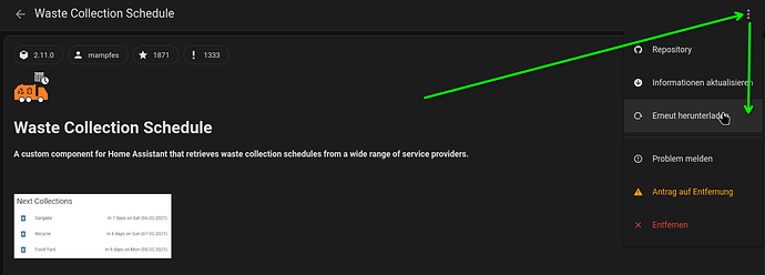

Welche Version von waste_collection_schedule hast du installiert?
Schon mal probiert die aktuelle Version über HACS erneut herunter zu laden?

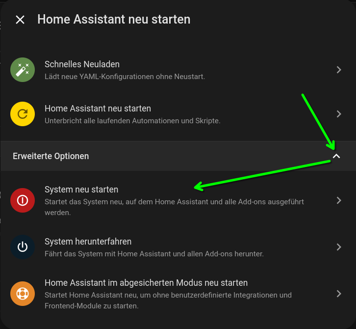

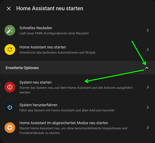

Schon mal komplett neu gestartet?
Ich kann schon nicht mehr zählen, wie oft ich mein HA heute neu gestartet habe, sowohl “soft”-Neustart als auch “hard”-Neustart, weil ich auch mit dem Watchman Probleme habe. Dabei habe ich auch gefunden, dass bei jedem “hard”-Neustart VT alle meine TRVs auf “off” stellt, was auch gerade im VT Forum bestätigt wird. Liegt also nicht an HA.
