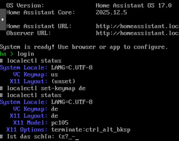

Mit HA-OS 17 brauchst du dich nicht mehr quälen…
localectl set-keymap de
4 „Gefällt mir“

Ist das schön, danke. Für alle die wie ich eher selten auf HA per Console machen …login nicht vergessen
