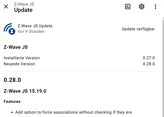

Was meinst Du mit 0.28.0?
Der aktuelle Stand wäre und auch von mir verwendete wäre:
zwave-js-ui: 11.10.1
zwave-js: 15.20.0
Kann keine negative Veränderung feststellen. Rennt immer noch wie eine 1! :grinning_face:

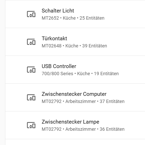

Hast Du zufällig die Devolo MT02792 Steckdose am Start?
Da hatte im mal ein paar Kandidaten, die haben um die Wette das Netzwerk im Sekundentakt zu gespamt!

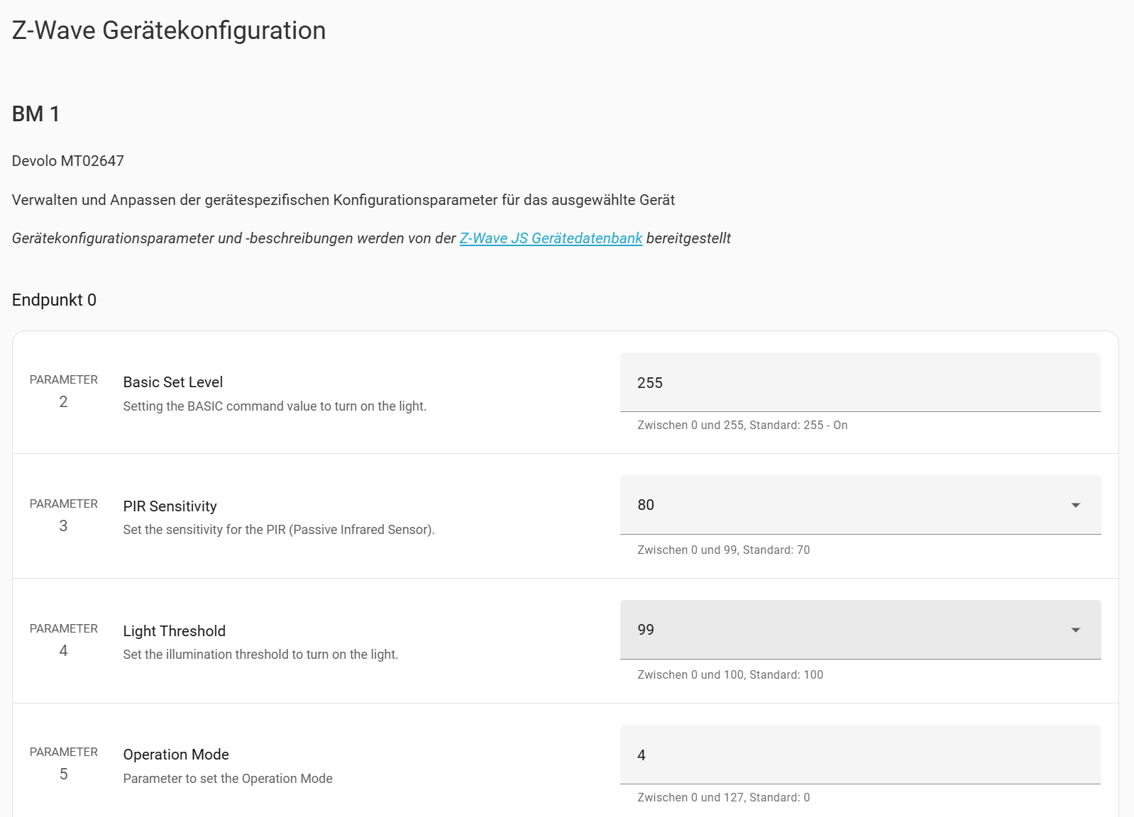

Das ist ja genau das Problem, dass dieses Panel nicht mehr da ist.
Jup. 2 Stück davon und laut Protokoll sind die auch bei mir sehr mitbeteiligungsdürftig. Sonst noch die V1.

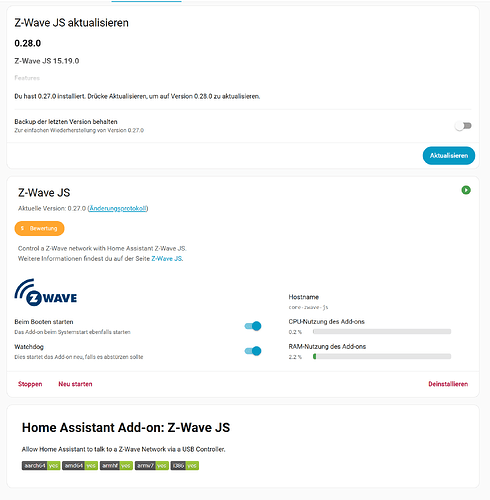

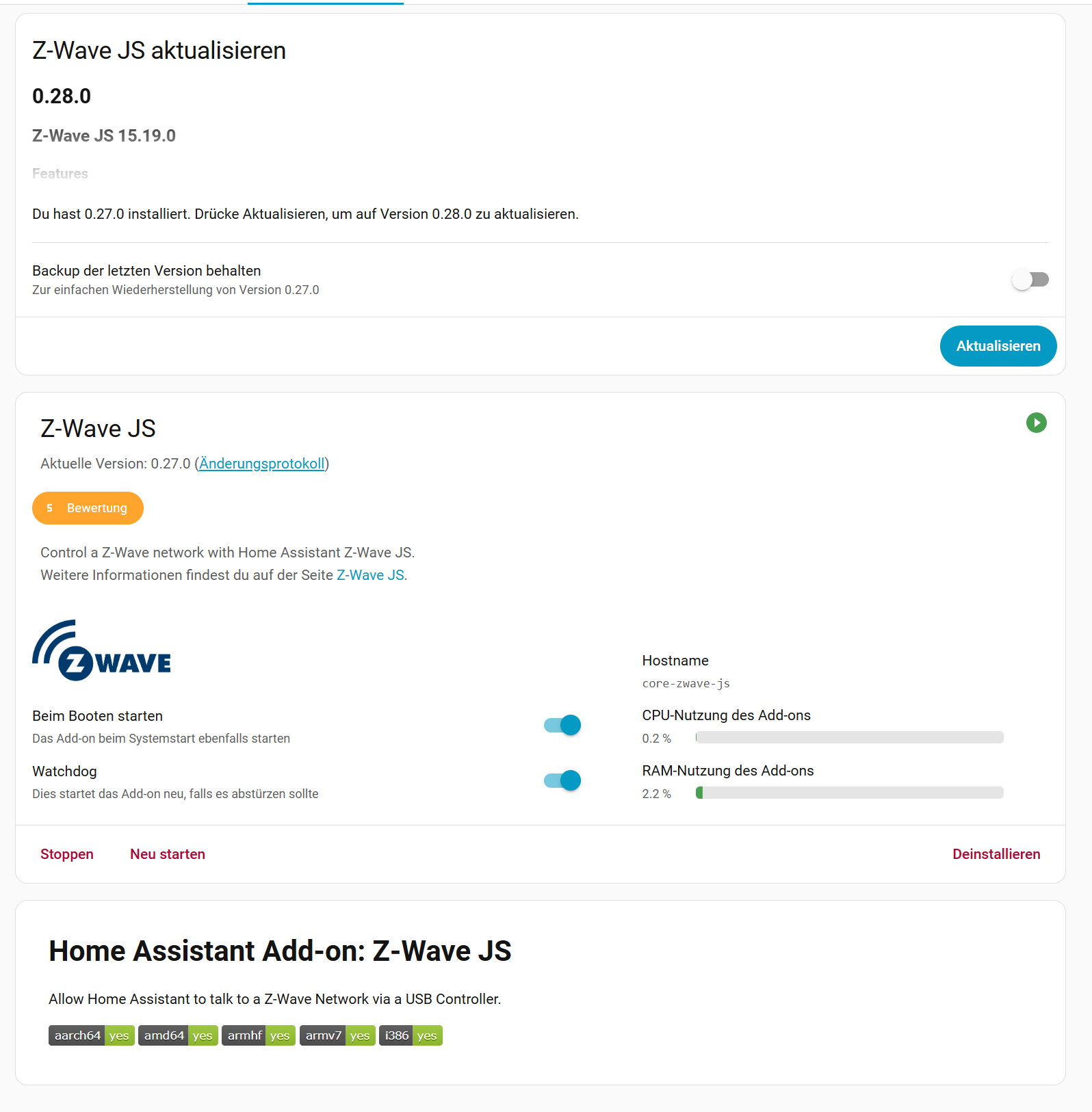

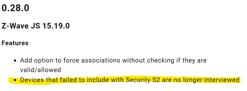

OK 0.28.0 scheint die Add-On Versuin zu sein?

Sieht so aus. Gibt es da noch etwas anderes? Vielleicht ist das ja das ganze Problem. Habe mein Z-Wave Netzwerk 3-mal komplett neu aufgesetzt, bis es zufriedenstellend funktionierte. Zum Schluss halt ohne das Z-Wave JS UI und da ging es (bis zum Update) am besten.
Ja, das Aufwecken am Gerät bekomme ich hin. So habe ich auch den Parameter 7 bei den Bewegungsmeldern geändert, damit sie nicht auf Dauerbewegung stehen. Nur genau dieses Konfigurationsmenü ist nach dem Update nicht mehr da. Sicherlich ginge es noch über Z-Wave JS UI, aber das habe ich ja nicht.
OK, Dir fehlen die Parameter, mal das Gerät neu interviewen / neu Abfragen.
Ansonsten kannst Du ja auch über die Aktion zwave_js.set_config_parameter
jeden beliebigen Parameter setzen.
Interviewen habe ich schon mehrmals ohne Erfolg gemacht. Wie kann man die Aktion “zwave_js.set_config_parameter” umsetzen (sorry, bin noch totaler Anfänger)?

Kann das Fehlen des Konfigurationspanels daran liegen, dass die Devolo-Geräte nicht mit S2-Sicherheit eingebunden sind und das neue Update daher solche Geräte nicht interviewt? Momentan läuft wieder alles schnell und sicher auf Version Z-Wave JS 15.18.0 (0.27.0) und ich traue mich nicht, zu updaten.

Das Feature besagt nur, dass Geräte welche Du per S2 Inkludieren willst und dies S2 nicht unterstützen. In dem Fall wird das Interview erst gar nicht gestartet.
Du kannst ganz normal Geräte unsecure, secure S0 (uur wenn unbedingt nötig) und secure S2
inkludieren. Da gibt es keinen Einschränkungen.
