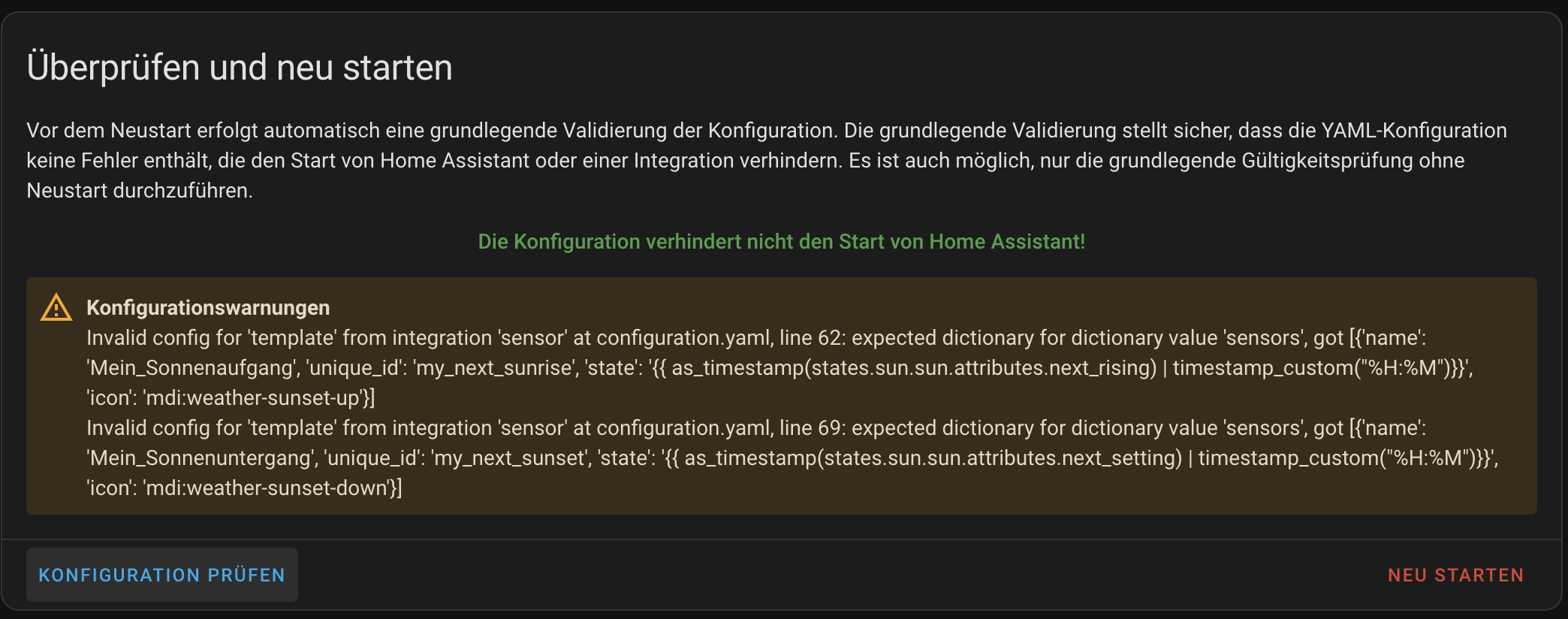

Ich habe mir s Sensoren erstellt aber bei der Prüfung der Konfiguration bekomme ich eine Warnung… Hat jemand eine Idee was ich da falsch mache?
HIer die Warnung:
Und hier meine config.yaml einträge:

Probiere mal das,
  - platform: template
    sensors:
reicht ein Mal:
sensor:
    sensors:
      - name: "Mein_Sonnenaufgang"
        unique_id: "my_next_sunrise"
        state: '{{ as_timestamp(states.sun.sun.attributes.next_rising) | timestamp_custom("%H:%M")}}'
        icon: mdi:weather-sunset-up
      - name: "Mein_Sonnenuntergang"
        unique_id: "my_next_sunset"
        state: '{{ as_timestamp(states.sun.sun.attributes.next_setting) | timestamp_custom("%H:%M")}}'
        icon: mdi:weather-sunset-down
Allerdings sollte es heutzutage in HA so aussehen, deine Syntax oben ist veraltet: Template - Home Assistant
template:
  - sensor:

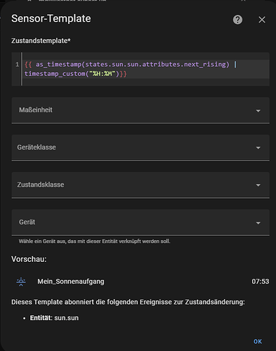

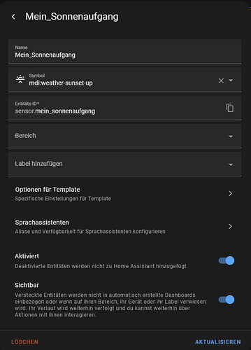

Du könntest auch darüber nachdenken, die Sensoren nicht mehr in der configuration.yaml einzutragen, sondern per GUI anzulegen:
