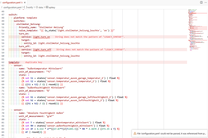

Hallo Gemeinde,
ich habe mit dem File Editor in der configuration.yaml verschiedene Sensoren programmiert, wo ich mir aber nicht sicher bin, ob der Syntax richtig in Ordnung ist. Im Studio Code Server bringt es mir Fehlermeldungen. HA meint aber für den Neustart wäre alles in Ordnung. Kann mir jemand sagen, an welcher Stelle ich den Fehler eingebaut habe? Ich habe mal die Fehlermeldungen versucht als Bild einzufügen.
Danke Euch schon mal für Eure Hilfe

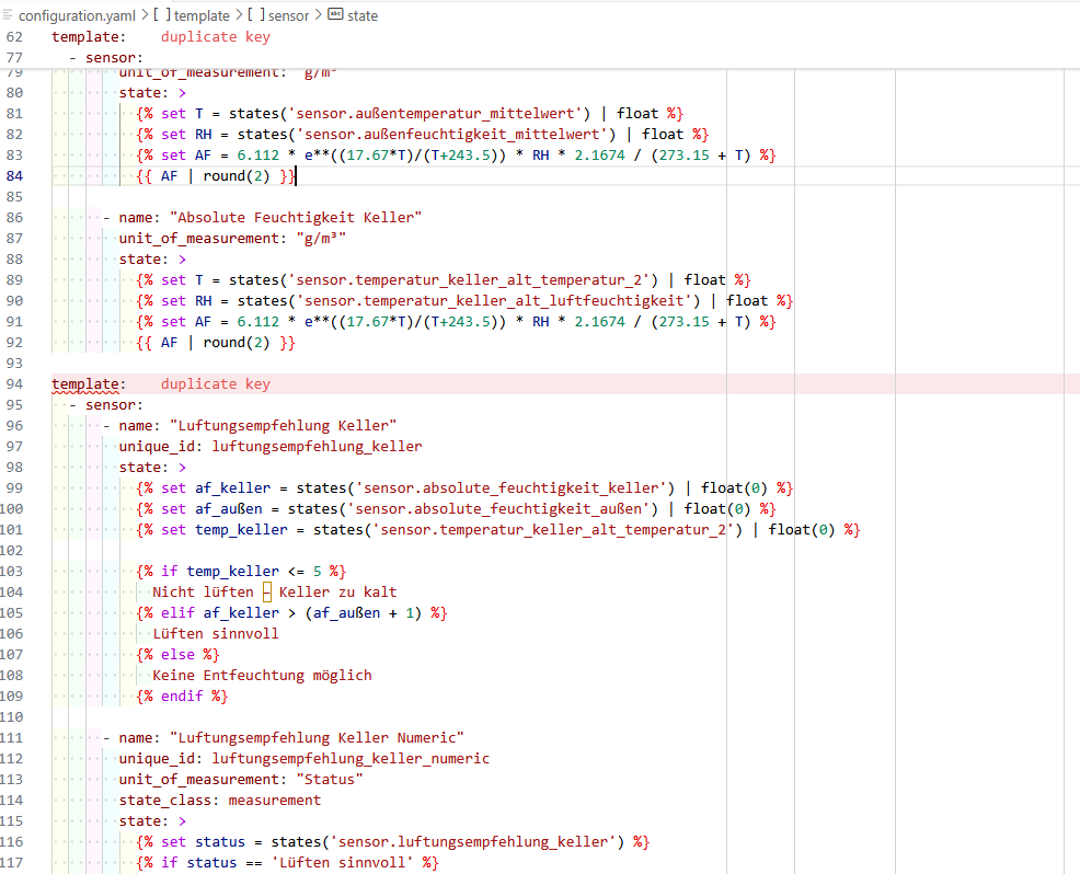

template: darf nur 1x vorkommen, nicht mehrmals.
Und anstatt service: versuche es mal mit action:.
Das hat funktioniert Danke Dir
