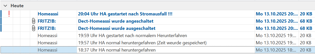

Es war am Wochenende mal wieder soweit. HA/Raspi stand still und konnte nur durch Strom ab- und anschalten reanimiert werden. Und ich dachte, guter Test für obige Automatisation … aber es wurde kein Strombedingter HA Neustart erkannt, hm.
Also, nochmal Code überarbeitet und diesmal mit Software-reboot und auch wenn es weh tat mit Strom im laufendem Betrieb abgeschaltet.
Automatisation (startet vor dem HA Herunterfahren und nach dem Hochfahren)

  • Zeit Helfer input_datetime.ha_zeit_von_normalem_herunterfahren muß angelegt werden
  • Text Helfer input_text.homeassi_hardware_starts muß angelegt werden
  • Die Email Benachrichtigungen könnt Ihr rausnehmen, ist ein Art Debugging für mich
