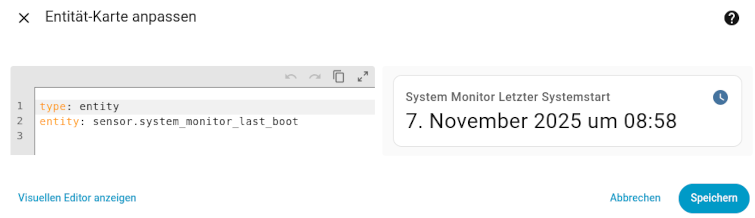

Moin
Sollte das nicht eher sensor.system_monitor_last_boot sein? Zumindest bei mir ist das so. :slightly_smiling_face:
Bei mir heißt er so…kA

Das kann natürlich sein. :slightly_smiling_face: Die Systemmonitor Integration läuft bei mir gefühlt schon ewig, sprich wohl schon seit ein paar Jahren. Den Sensor sensor.last_boot gibt es bei mir halt gar nicht sondern nur sensor.system_monitor_last_boot.

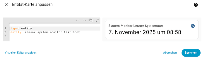

Wenn ich z. B. eine Bubble-Card nehme, dann wird mir auch das Datum plus Uhrzeit angezeigt.
