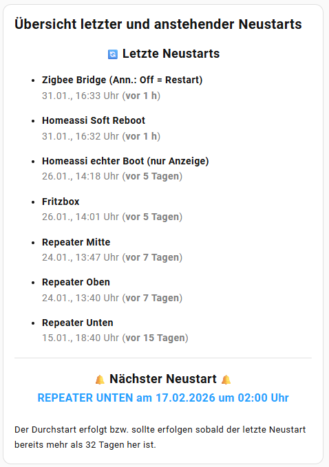

Ein Reboot tut öfters gut: Visualisierung und Automatisierung von Neustarts
:green_circle: Idee: Ein Reboot tut immer gut
Ich denke, es ist gut seine Hardware oder bestimmte Komponenten nach gewisser Zeit immer einmal durchzustarten. Denken tue ich jedoch nur manchmal daran aber ich habe ja Homeassi zur Überwachung/Automatisierung.
:green_circle: Automatisation
Jede Nacht 2 Uhr startet eine Automatisation und überprüft ob der letzte Neustart eines definierten Gerätes bereits eine festgelegte Tagesanzahl überschritten hat. Wenn ja, dann triggert sie den Neustart des ältesten Gerätes.
Pro Nacht wird immer nur 1 Gerät gestartet und auch nur wenn jemand zu Hause ist. Im Urlaub soll es keine automatisierten Neustarts geben.
:green_circle: Visualisierung
Visualisierung auf dem Dashboard ist immer gut. Ich habe mich für eine Markdownkarte entschieden. Diese kann unabhängig von der Automatisation verwendet werden.
Sie zeigt dynamisch die letzten Neustartdaten und welches Gerät wann genau als nächstes gestartet wird. Sensorenfehler fängt sie genauso ab wie eine Neustart-Warteschlange.
Die Geräte bzw. deren Neustartsensoren definierst Du direkt im Variablenteil des Codes.
Wichtig: Der Code in der Karte startet niemals irgendeinen Neustart! Es ist nur eine Visualisierung uns sie funktioniert auch ohne Automatisation.
:green_circle: Code Markdownkarte
Öffne eine Markdownkarte und kopiere diesen Code in das Inhaltsfenster (nicht “Code-Editor anzeigen”)
Zusammenfassung

## Übersicht letzter und anstehender Neustarts
<center>🔄 <font size=4><b>Letzte Neustarts</b></font></center>
{% for item in data.valid | sort(attribute='dt', reverse=True) %}
- **{{ item.name }}**<br><font color=gray>{{ item.dt.strftime('%d.%m., %H:%M Uhr') }} (<b>{{ item.rel }}</b>)</font>
{% endfor %}
{% if data.invalid | length > 0 %}
## ❌ Probleme mit
  {% for name in data.invalid %}
- <font color=red>{{ name }} (Zeitstempel falsch)</font>{% endfor %}
{% endif %}
<center>🔔 <font size=4><b>Nächster Neustart</b></font> 🔔</center>
{% if next_device is not none %}
  {% set days_until =
    ((next_device.next_restart_fix.timestamp() - now_ts) / 86400)
    | round(0, 'ceil')
  {% if days_until <= 3 %}
    {% set color = 'red' %}
  {% elif days_until <= 7 %}
    {% set color = 'orange' %}
  {% else %}
    {% set color = '#23A3FF' %}
  {% endif %}
  <center>
  <font color={{ color }} size=3>
    <b>{{ next_device.name | upper }} am {{ next_device.next_restart_fix.strftime('%d.%m.%Y um %H:%M Uhr') }}</b>
  </font>
  </center>
  <br>
  <font size=2> Der Durchstart erfolgt bzw. sollte erfolgen sobald der letzte Neustart bereits mehr als {{critical_restart_days}} Tagen her ist.</font>
{% else %}
  Das kann momentan nicht ermittelt werden.
{% endif %}
{% if overdue | length > 0 %}
🟠 <font size=4><b>Andere überfällige Geräte (Neustart > {{critical_restart_days}} Tage) </b></font><br>
{% for item in overdue %}
- {{ item.name }}{% endfor %}
{% endif %}

        sequence:
          - action: notify.gmxolaf3
            metadata: {}
              title: "{{mailtitle}}"
              message: om_aut_tech_neustart_infrastructure
          - device_id: 8d84b357a16c3a4360855ecd5298f325
            domain: button
            entity_id: 7b94db32a99c4ba0f067eaea768bb966
            type: press
            enabled: true
      - conditions:
          - condition: template
            value_template: "{{neustartvon | lower == 'RepeaterMitte' | lower}}"
        sequence:
            metadata: {}
          - device_id: 3db9cd2267e067e9c72b33199977cff8
            domain: button
            entity_id: e78112ab998fdc85128dbe23cfc81b49
            type: press
            enabled: true
      - conditions:
            value_template: "{{neustartvon | lower == 'RepeaterOben' | lower}}"
        sequence:
            metadata: {}
          - device_id: 629d3c7b3273fe22fa05d19f91e6ccf2
            domain: button
            entity_id: 0602b8c2468abbfe0225577e8148fc21
            type: press
            enabled: true
      - conditions:
            value_template: "{{neustartvon | lower == 'HomeassiSoftReboot' | lower}}"
        sequence:
          - metadata: {}
            data: {}
              entity_id: input_boolean.ha_neustart_durch_ha_getriggert
            action: input_boolean.turn_on
            enabled: true
            metadata: {}
          - data: {}
            action: homeassistant.restart
            enabled: true
          - variables:
              comment: >-
                Jeder Befehl ab hier ist wirkungslos. Ein Neustart von HA bricht
                dieses Script ab.
      - conditions:
            value_template: "{{neustartvon | lower == 'ZigbeeBridge' | lower}}"
        sequence:
            metadata: {}
          - action: button.press
            metadata: {}
            data: {}
              entity_id: button.zigbee2mqtt_bridge_restart
            enabled: true
Sowohl die Automatisation als auch die Markdownkarte berücksichtigen einen Helfer, der die Grenztage angibt nach dem ein Neustart angezeigt oder durchgeführt werden soll.
Man kann in beiden Codes aber auch eine statische Zahl verwenden.
Weitere Hinweise findest Du im Code als Kommentare.
Wie immer sind Kommentare und Verbesserungen willkommen!
