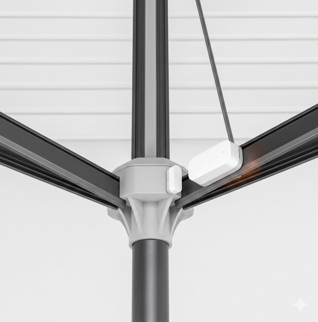

Hat jemand eine Idee wie ich eine Wäschespinne smart machen könnte? Hintergrund ist folgender: Ich habe eine smarte Gartenbewässerung die in den frühen Morgenstunden je nach Temperatur und Regenwahrscheinlichkeit meinen Rasen bewässert. Das ganze ist über HA gesteuert und funktioniert auch sehr gut. Aber meine bessere Hälfte vergisst abends schon mal Wäsche von der Leine zu nehmen. Da die Gartenbewässerung mit leicht eisenhaltigem Grundwasser befeuert wird, ist meine Regierung schon mal etwas ungehalten, wenn die Wäsche klitschnass und rostig ist. Ich habe aber keine Idee welcher Sensor in der Lage ist Wäsche an der Leine zu erkennen und dem entsprechend die Bewässerung zu verhindern. - Ja, ich weiß, einfach Abends eine Errinerung stellen und die Wäsche abnehmen. Aber im Grunde sind wir ja alle Spielkinder, und die Wäsche Erkennung wäre einfach “smarter”. :wink:

Dann wäre meine Idee Tür-/Fenstersensor zum erkennen von Spinne auf ODER zu.
Dann nur die Zu Bedingung in die Automation und gut ist. Vielleicht noch Regensicher machen.
Vermutlich zu aufwendig: Kamera und eine AI-Task könnten da evtl. Aufschluss über die Belegung der Spinne geben :grinning_face_with_smiling_eyes:
Meine Idee wäre es auch das mit einem Türfensterkontakt zu lösen.

Vielen lieben Dank nochmal für Eure guten und sehr kreativen Ideen.:grin: Ich habe mich letztlich für die Türkontakte von Shelly entschieden. Die Blu - Teile sind recht klein, lassen sich somit gut unterbringen und ich habe eh schon einige Shellys im Einsatz und auch Bluthooth in reichweite der Wäschespinne.
Ich hätte ansonsten noch den Vorschlag gehabt, es mit einem Lagesensor zu versuchen. Der braucht kein Gegenstück in Form eines Magneten, sondern erkennt die Offenstellung der Wäschespinne anhand der Lage eines Arms.
Ergänzend dann vielleicht noch ein Regensensor, so dass man sich eine Warnung schicken lassen kann, wenn die Spinne offen ist und die Bewässerung erkannt wird.
Ich selbst nutze HomeMatic-IP-Komponenten an einer CCU3. Damit wäre das recht leicht lösbar. Gibt aber bestimmt auch andere Hersteller.
