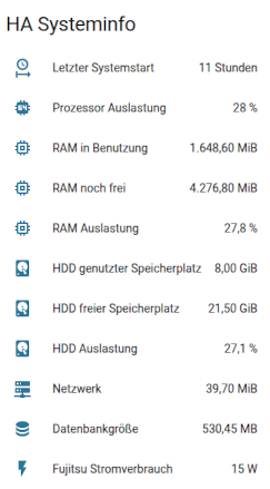

Ich nutze TrueNAS nicht, aber da wirst Du Dir ja sicherlich - genau so wie z.B. bei Proxmox - die Auslastung und Last für die CPU, RAM usw. anzeigen lassen können. Genau so wie Du das ja auch bei HA über die System Monitor Integration machen kannst. Bsp.
Somit sollte man schon mal halbwegs beurteilen und einschätzen können wie es mit der Last oder Auslastung aussieht.

das TrueNAS sieht von der Last her OK aus, RAM frei, CPU auf max. 30%. Frigate gibt es hier nicht mehr, da nutze ich wieder die Reolink integration.
