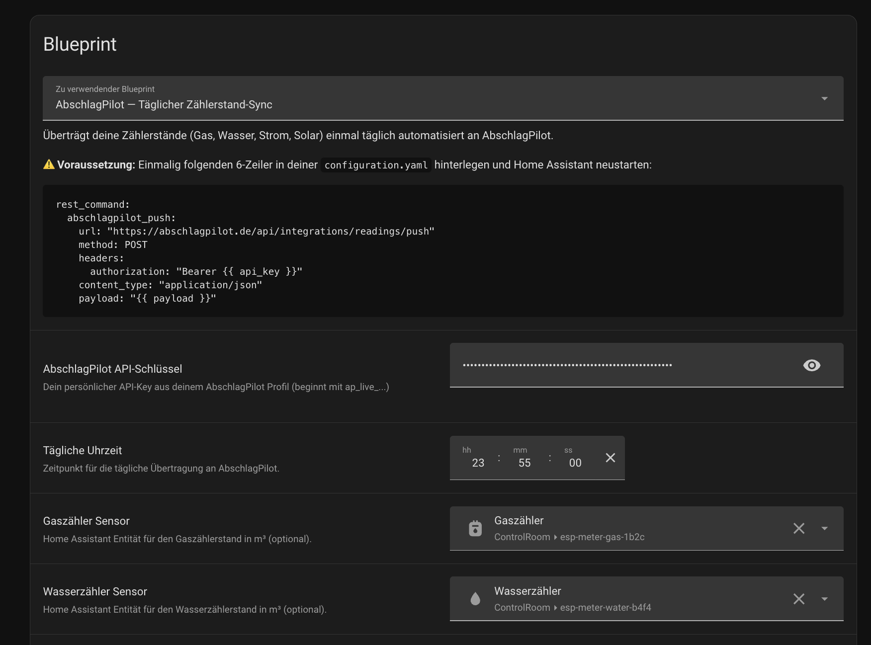

authorization: “Bearer {{ api_key }}”
Muss hier der eigene API-Key eingetragen werden???

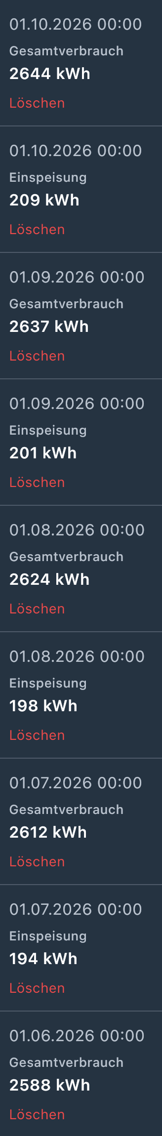

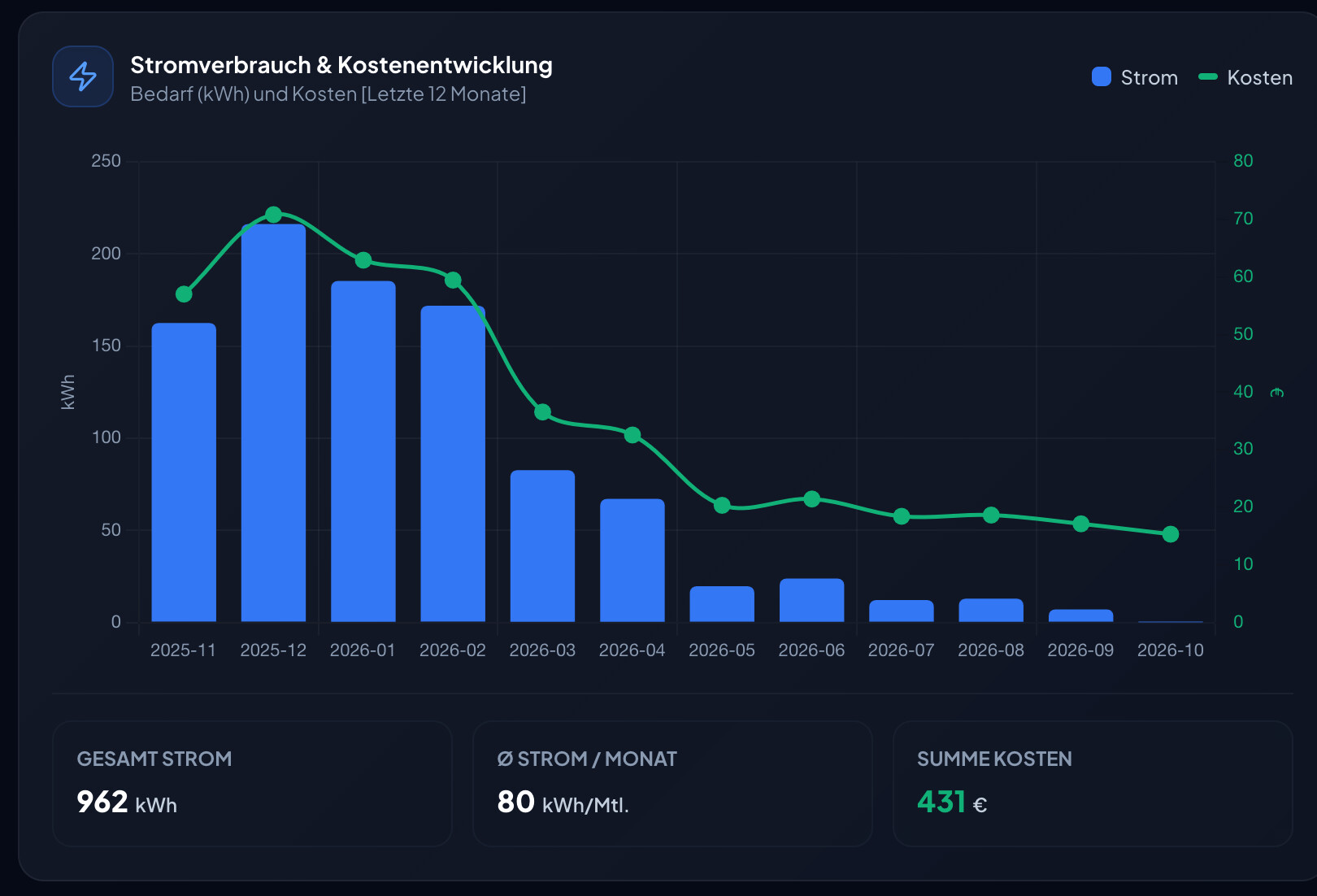

Ich habe übrigens seit mehreren Jahren schon einen Poweropti ( Mache deinen Stromzähler smart - poweropti – powerfox ) im Einsatz, der quasi auf jedem iMSYS funktioniert. Ich lasse den trotz anderer Smartmeter in meinem Schaltschrank auch weiter werkeln, da ich so sehr gut alte und aktuelle Verbrauchs- und Einspeisewerte vergleichen kann. Der liest meinen Zähler quasi auch selbstständig am Monatsende ab - die Werte habe ich dann ganz einfach in den AbschlagPilot eintragen können, sodass ich gleich zum Start eine schöne Übersicht bekomme. Die Werte habe ich also eigentlich schon im Home Assistant - wäre also schon mal noch eine Überlegung wert, wie man die vielleicht anderweitig zum AbschlagPilot bekommen könne? Screenshots anbei…
Das Beispiel-YAML kannst du unverändert übernehmen. Den eigentlichen API-Key trägt man in der Automation ein, die über den Blueprint erstellt wird:

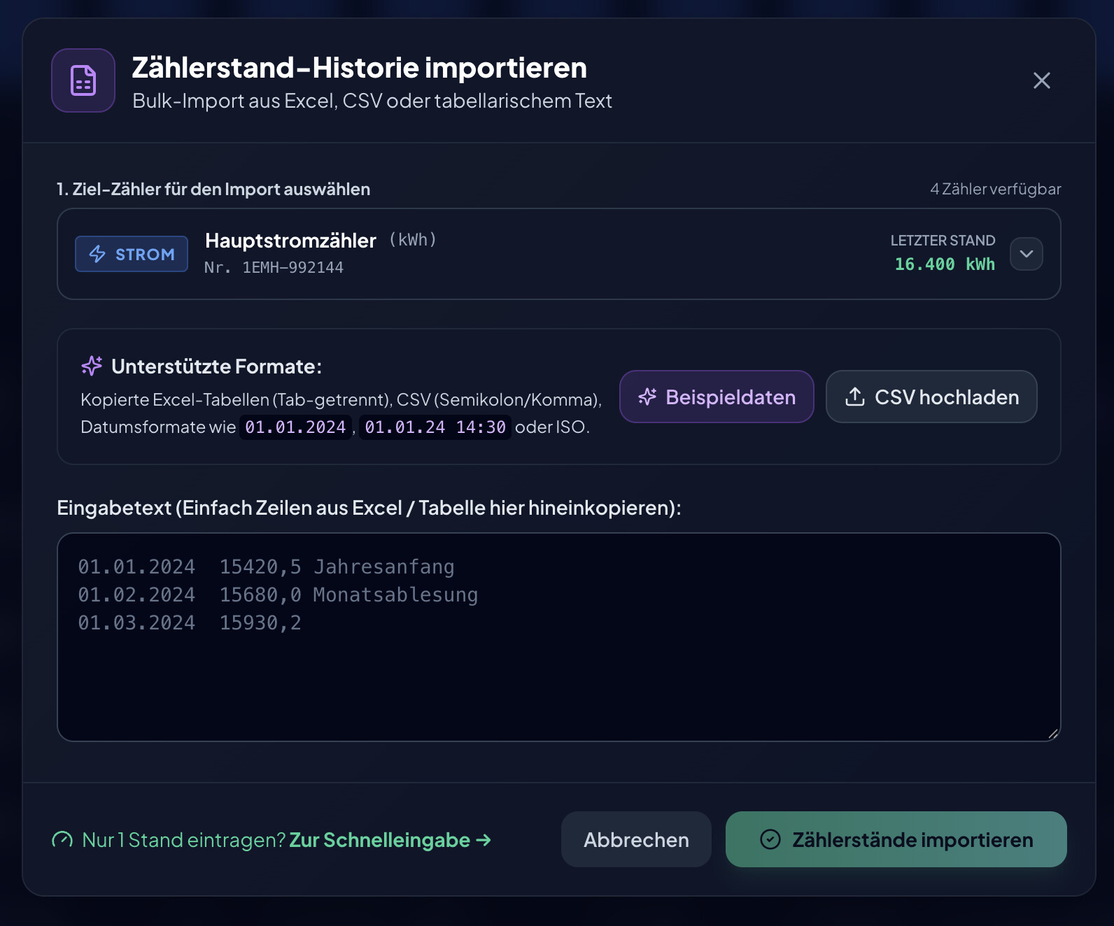

Was deine bisherigen Aufzeichnungen angeht, gibt es bei den Zählerständen in der Tabelle einen Button “Historie importieren”, dort kannst du einfach zeilenweise Werte eintragen:
Genau so habe ich das ja auch gemacht! Ok, dann schaue ich mir das Thema nochmal an. Melde mich :slight_smile:

…kaum konzentriert man sich ein wenig, schon haut die Sache hin! Automatische Übermittlung von Strom UND Wasserzähler ist eingerichtet und funktioniert!

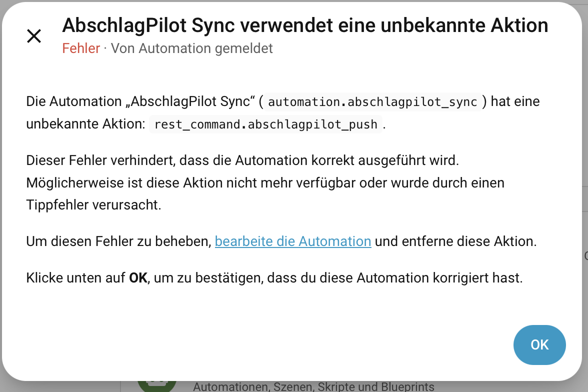

Hallo, ich habe versucht, den HA Sync zu aktivieren, bekomme aber Fehler.
Der Eintrag in der Configuration.yaml sieht so aus:
rest_command:
  abschlagpilot_push:
    url: "https://abschlagpilot.de/api/integrations/readings/push"
    method: POST
    headers:
      authorization: "Bearer {{ api_key }}"
    content_type: "application/json"
    payload: "{{ payload }}"
Den Api-Key habe ich in dem Blueprint eingegeben.
Der Fehler ist wie folgt:
Was mache ich falsch?

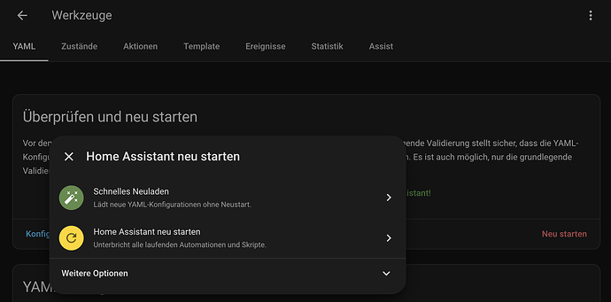

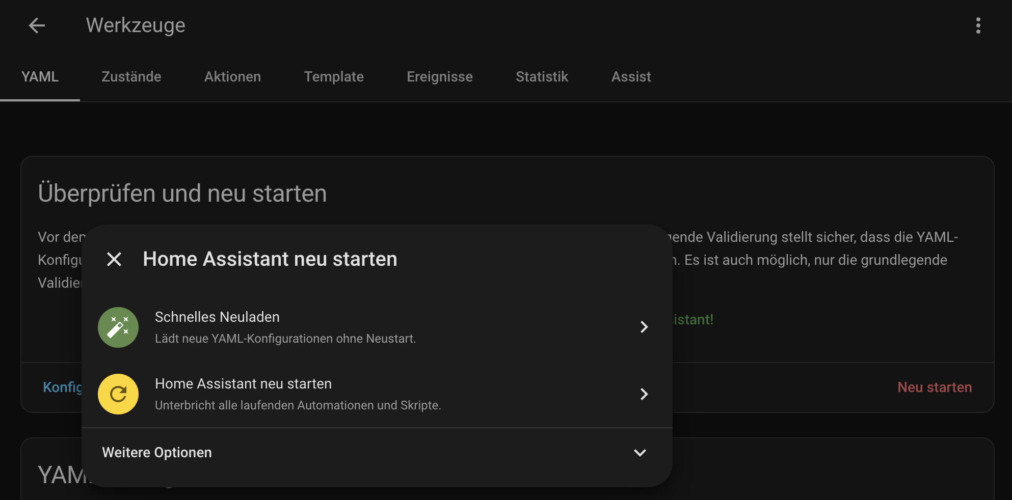

@MartyBr Hast du Home Assistant neugestartet? Sonst werden die neuen YAML-Konfigurationen nicht geladen.
Habe ich nun gemacht. Ich dachte, dass der Yaml-Neustart in den Entwicklungswerkzeugen ausreichen würde.
Morgen müsste ja der neue Zählerstand im System stehen. Ich binschon gespannt.

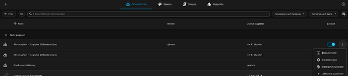

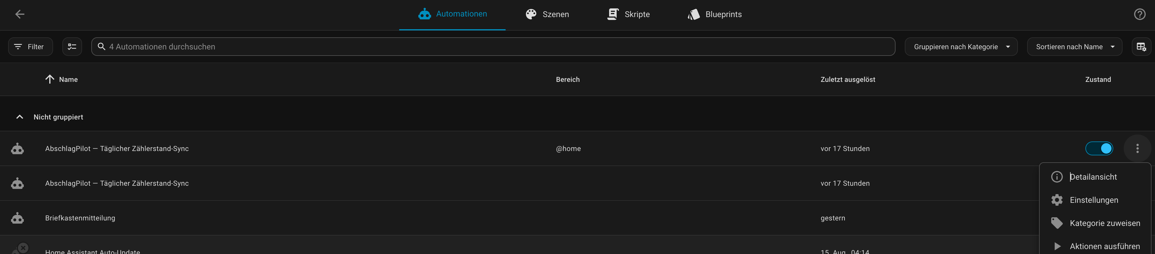

…Du kannst ja bei der Automation einfach mal auf Play klicken, dann siehst Du gleich, ob Daten ankommen… Einfach auf die 3 Punkte rechts und “Aktion ausführen”. Geht ja nix kaputt dabei :slight_smile:
Wenn in Home Assistant nicht direkt ein Fehler gemeldet wird, gehst Du ins AbschlagPilot | Dein vorausschauender Energie- & Kostenmanager und schaust nach, ob was angekommen ist…
