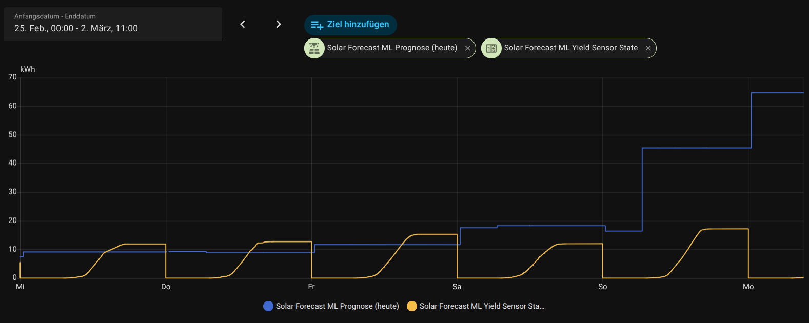

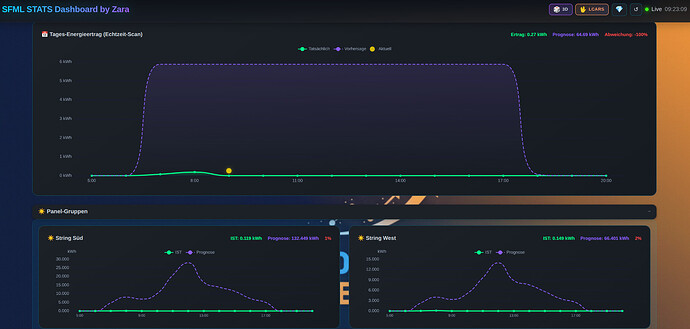

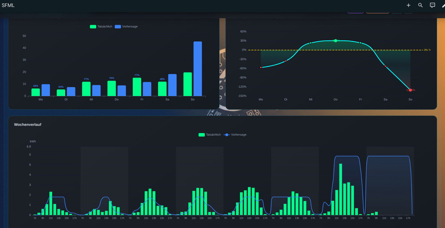

Hier läuft mit meiner kleinen Anlage seit den letzten Tagen alles aus dem Ruder, die Prognosen sind um das 3 - 4fache (bei den Panelgruppen noch mehr) zu hoch was ja so nicht sein kann und die zurückliegenden Tage gut funktioniert hatte :thinking:
Hier gab es den Sprung von dem sich das System bisher nicht erholt hat.
2026-02-27 23:05:02 - custom_components.solar_forecast_ml.forecast.forecast_orchestrator - INFO - Forecast complete: Today=10.50 kWh, Tomorrow=8.38 kWh, Day After=8.42 kWh, Method=AI + Physics
2026-02-27 23:35:03 - custom_components.solar_forecast_ml.forecast.forecast_orchestrator - INFO - Forecast complete: Today=33.66 kWh, Tomorrow=33.55 kWh, Day After=33.91 kWh, Method=AI + Physics
Stats schaut dann natürlich auch komisch aus.
Ich wüsste jetzt auch nicht wo genau ich da schauen soll und möchte ungerne einen Cut machen wollen, eventuell gibt es ja eine Trick wie man das wieder auf die Spur bekommen kann.
