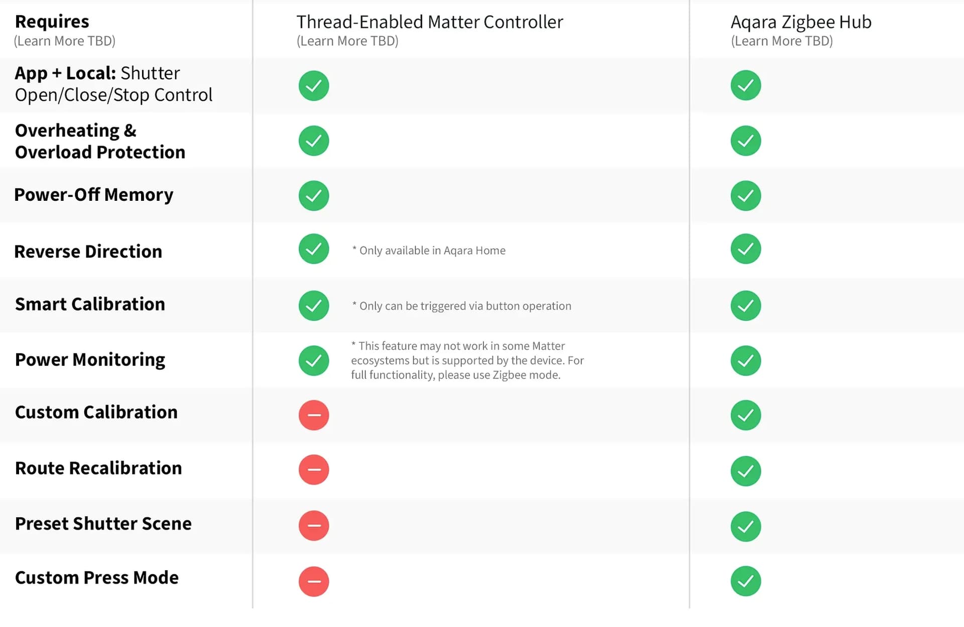

Nun habe ich testweise den Lichtschalter H2 EU sowie den Rolladenschalter H2 EU geholt und da hört es auf mit der Freiheit.
Ich bin völlig bei Dir, dass mich Matter in vielen Bereichen eigentlich nur nervt.
Das hier z.B. ist der Vergleich des Rolladentasters:
Da nicht mit Z2M kompatibel bin ich quasi gezwungen den Aqara M3 zu holen. Beim Lichtschalter gab es auch noch ein paar Einschränkungen, die mich auch dazu zwingen bei Zigbee zu bleiben (aber auch da nur über den Aqara Hub).
Zusammengefasst: Ich habe aktuell keine Probleme, könnte mir aber vorstellen, dass ich welche kriege, wenn ein weiteres Gerät auf denselben Frequenzen ebenfals Zigbee und Thread ausstrahlt.
Gruß J
