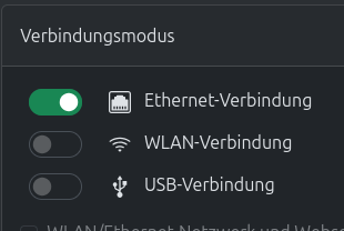

Was Dein grundsätzliches Zigbee Empfangsproblem betrifft: Den Zigbee USB-Dongle im Keller zu haben ist natürlich nicht wirklich optimal, wenn es darüber noch zwei Stockwerke gibt. :slightly_smiling_face: Da würde ich eher auf einen LAN-Dongle wie z.B. den SLZB-06 setzen und den dann im EG positionieren. Dazu brauchst Du im EG natürlich auch irgendeine LAN-Anschlussmöglichkeit und ich weiß nicht ob Dir da so etwas zur Verfügung steht.
Mal als Beispiel von mir hier: Ich hatte früher hier auch einen Sonoff USB-Dongle am HA Host im OG, sodass mein Zigbee Mesh dann eben auch per Zigbee Plugs auf dem Flur nach unten in das EG aufgebaut werden musste. Mein WLAN hier wird über ein Asus XT8 Mesh-System zur Verfügung gestellt. Ein XT8 Mesh-Client, der auch einen 3-Port Switch und einen USB-Anschluss beinhaltet, war und ist im Flur im EG positioniert. Daran ist jetzt mein SLZB-06 angeschlossen. D.h. die Verbindung zu meinem HA Host erfolgt jetzt über den Weg:
HA Host im OG —> XT8 Mesh Client im Arbeitszimmer im OG —> LAN-Verbindung zum XT8 Mesh Client auf dem Flur im EG —> LAN-Verbindung zu dem SLZB-06 Dongle und die Stromversorgung erfolgt dann ebenfalls über den XT8 Mesh Client auf dem Flur im EG.
Somit ist der SLZB-06 jetzt zentral auf dem Flur im EG und ich brauchte die Zigbee Plugs auf dem Flur nicht mehr.
Theoretisch könnte man den SLZB-06 auch per WLAN mit dem HA Host verbinden
was wohl auch einige User so machen, aber ich pers. halte davon nicht viel, weil ich mir mit so einer WLAN-Verbindung dann wieder eine zusätzliche, potentielle Störquelle ins Netz hole und ich da lieber auf eine LAN-Verbindung mit dem SLZB-06 setze.
Auch wenn der Aqara Hub M100 ja recht günstig ist, aber das Teil muss eben wieder an den HA Host angeschlossen werden, sprich an Dein NAS mit HA im Keller und Du hättest dann ja wieder das gleiche Problem.
Was dann einen möglichen LAN-Dongle von SMLight betrifft. Davon gibt es inzwischen ja div. unterschiedliche Modelle und welches davon dann für Dich in Frage kommen könnte und wie die Erfahrungen anderer User mit dem jeweiligen Modell dann sind, musst Du selber mal schauen. Ich nutze hier halt das erste Modell was SMLight 2024 auf den Markt gebracht hat, sprich das einfache SLZB-06 Modell. Welche Modelle es gibt siehtst Du dann z.B. hier:
Wenn Du bei Zigbee bleiben und nicht auch noch Matter over Thread nutzen willst, dann wäre der Aufbau von zwei Z2M Instanzen mit dann zwei Zigbee Dongle, ggf. auch noch eine Alternative. Aber auch da musst Du dann zumindest bei einem Dongle auf einen LAN-Dongle zurückgreifen, eben um irgendwie aus dem Keller herauszukommen. Also z.B. ein Z2M Instanz mit dem USB-Dongle im Keller für den Keller und das EG und einen LAN-Dongle dann per LAN-Verbindung im OG für die zweite Z2M Instanz. Beide Z2M Instanzen dann bei HA einbinden und somit kannst Du dann alle Zigbee Geräte aus beiden Z2M Instanzen mit HA steuern. Aber die Variante ist halt noch etwas aufwendiger und ich würde es erst einmal mit einer Z2M Instanz und einem LAN-Dongle im EG versuchen.
