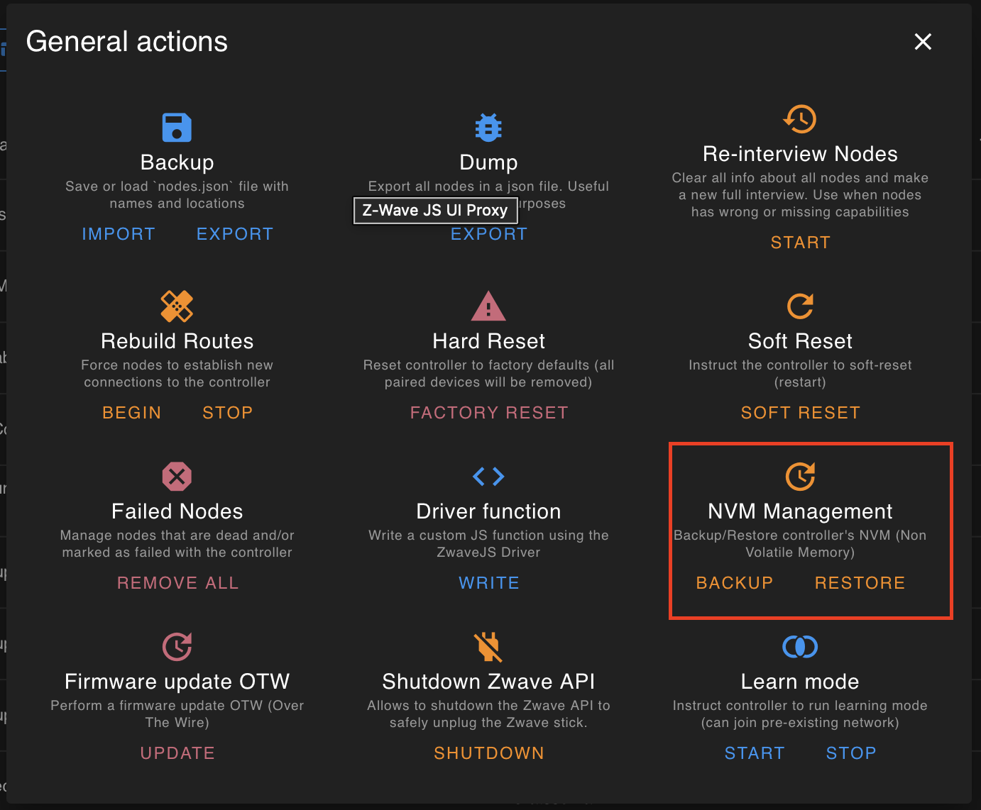

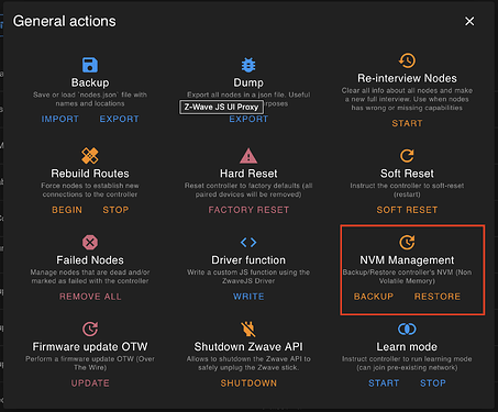

Dann einfach ein NVM backup erstellen. Dazu verwendest Du am besten Zwave JS UI
Dann würde ich als erstes den Zooz auf die aktuelle Firmware aktualisieren, falls noch nicht geschehen.
Dann einfach, den Gen5 gegen den Zooz Stick austauschen, den Pfad zum Controller ändern und das Backup einspielen.
Danach müssen alle Geräte neu Interviewt werden.

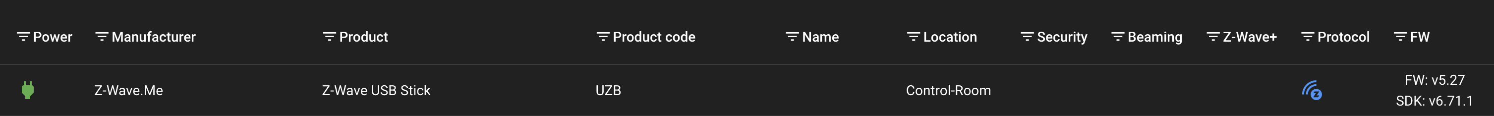

1.) Der bisherige 500er Stick hat diese Firmware:
2.) Den Zooz 800er – kann man den zusätzlich anschließen um den via z-wave js ui upzudaten? Oder Was meinst Du mit “zuerst auf aktuelle firmware aktualisiseren”? Vor welchem Schritt?

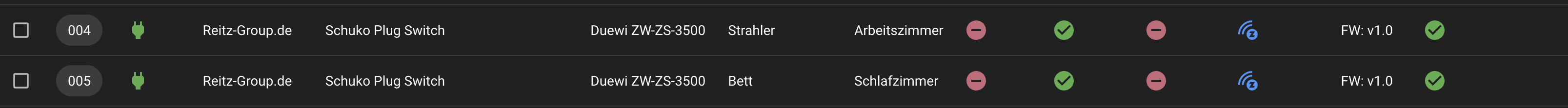

EDIT 4.) Habe wohl auch zwei mäßig dolle nicht zwave+ Schaltsteckdosen - sollte ich die ersetzen? Verschlechtern die das gesamte Netz?

Das ist ja noch einer aus der Steinzeit! Den Z-Wave me Stick, hatte ich glaube das letzte mal vor 10 Jahren im Einsatz. Ich bin von einem Aeotec Gen5+ ausgegangen.
Ab Du mit dem zwave me Stick erstelltes Backup auf einen Gen8 Stick aufspielen kannst, da bin ich leider überfragt.

Sehe ich keinen Grund für. Habe selbst bei 92 Todes, 20 die nicht Zwave+ sind.

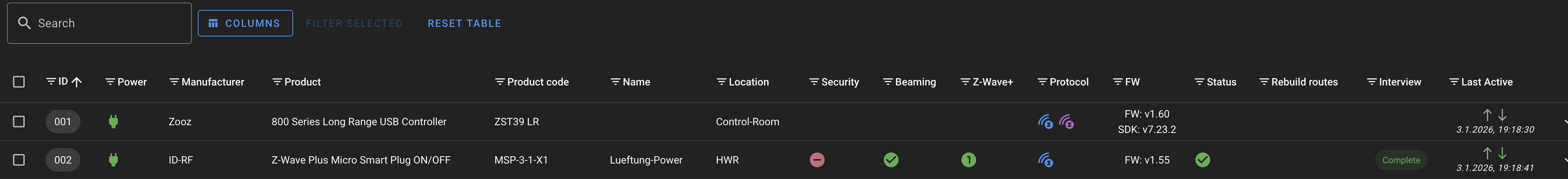

Mega - hat scheinbar tadellos funktioniert (vielleich tauch weil ich vor ein paar Monaten mal kompliziert die FW von dem alten Stick upgedatet hatte). Bei Zooz ist übrigens nur eine extrem komplizierte Anleitung auf der Website dazu benötigt man windoof, einen account, eine software usw… (https://www.support.getzooz.com/kb/article/1276-how-to-perform-an-otw-firmware-update-on-your-zst39-800-long-range-z-wave-stick/). Die derzeit neueste FW ist diese für EU: https://www.getzooz.com/firmware/ZST39_SDK_7.23.2_EU-LR_V01R60.zip
