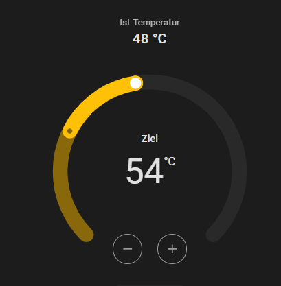

Ich habe neu einen Wärempumpen-Warmwasserboiler.
Und ich habe da “nur eine” Entität die mir die Temperaturen anzeigt.
Aber eben nur die Anzeige im Anhang.
Nun hätte ich gerne nur eine Anzeige die mir die aktuell Temp anzeigt und nicht soviel Platz einnimmt auf dem Dashboard.
Boiler
Welche Attribute gibt es dazu denn?
Edit:
hast du es mal mit einer normalen Kachel versucht
type: tile
entity: climate.heizung
state_content: current_temperature
Stimmt da war ja mal was mit Attributen. :smiling_face:
Also es ist die Entität: water_heater.wwb_haus14
Attribute:
min_temp: 40
max_temp: 70
operation_list: GREEN, COMFORT, FAST, IMEMORY
current_temperature: 54
temperature: 55
target_temp_high: null
target_temp_low: null
operation_mode: GREEN
target_temp_step: 1
icon: mdi:water-pump
friendly_name: WWB Haus14
supported_features: 11
dann sollte es mit o.g. Code und angepasster Entität funktionieren.
Perfekt!
Super, danke dir!
