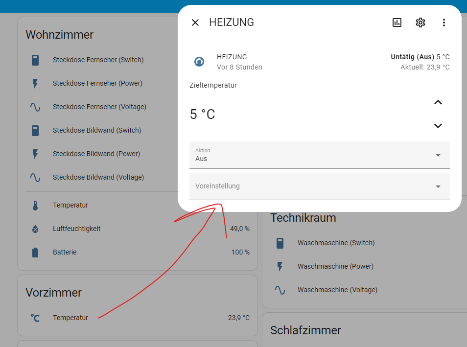

Ich habe den Temperatursensor (Attribut meiner Vaillant Heizungszentrale) als Temperaturanzeige im Dashboard eingetragen.
type: entities
entities:
  - type: attribute
    entity: climate.control_zo1
    attribute: current_temperature
    suffix: °C
    icon: mdi:temperature-celsius
title: Vorzimmer
show_header_toggle: false
Ich würde wenn ich draufklicke gern den Temperaturverlauf sehen sie das bei meinen üblichen Temperatursensoren der Fall ist.
Also so:
Wenn ich draufklicke sehe ich allerdings
Kann man das irgendwie lösen, dass ich auch hier den normalen Verlauf des Sensors sehe?

Ich würde nicht das Attribut im Dashboard abfragen, sondern dafür einen eigenen Sensor anlegen. Damit hast du dann auch den gewünschten Verlauf. Simon erklärt hier sehr gut wie das geht, genau am richtigen Beispiel:
Danke, hat geklappt !
