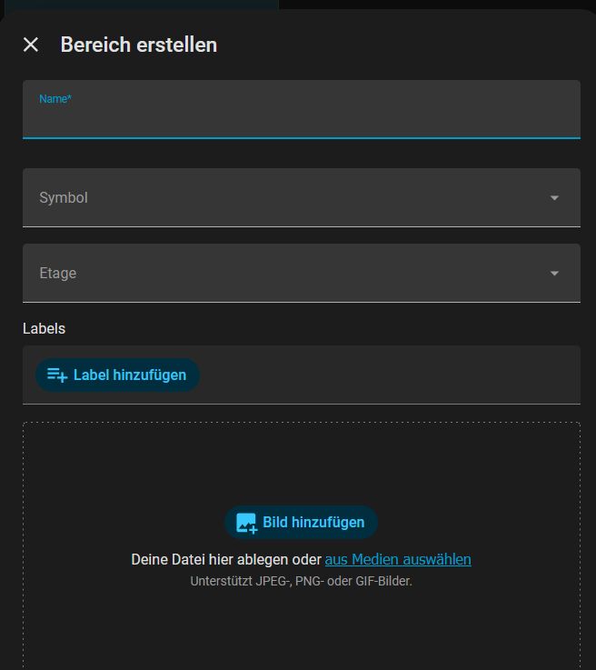

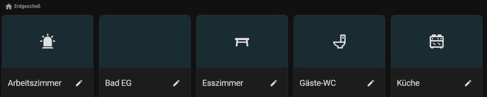

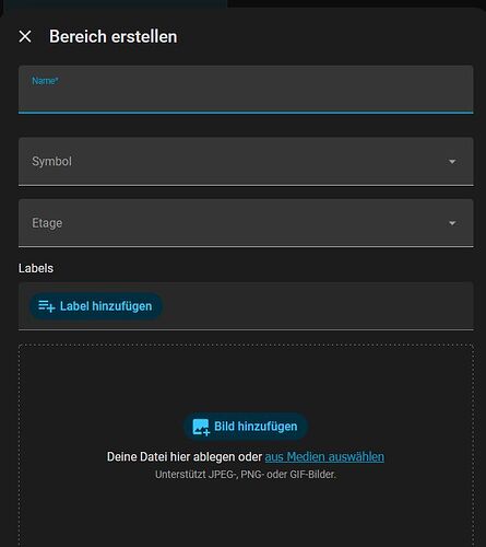

den Raum und Etage musst du nicht mit rein nehmen, den gibts als eigene Eigenschaft, nennt sich “Bereiche”, da rechts unten “+Hinzufügen”, da kannst du dann die Etagen und Räume hinzufügen, bei den Räumen kannst du dann auch sagen in welcher Etage der sich befindet. Das macht mehr Sinn, als alles im Namen zu verschlüsseln, das ist nicht mehr notwendig.

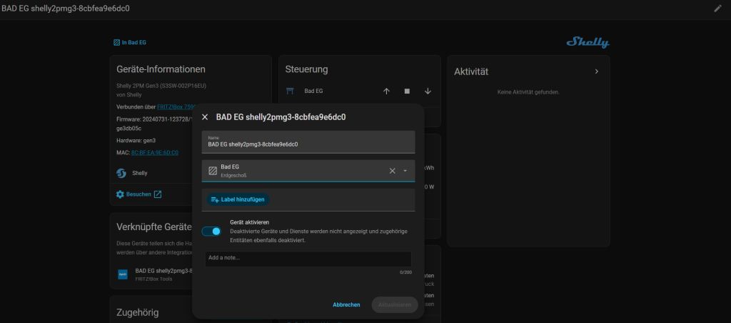

Erst Etagen anlegen, dann die Bereiche - sprich Zimmer. Dann darin die Geräte hinzufügen. Das geht in den Eigenschaften des Gerätes, da wählst du den Bereich, sieht dann etwa so aus
Das wäre da, was übrig bleibt.

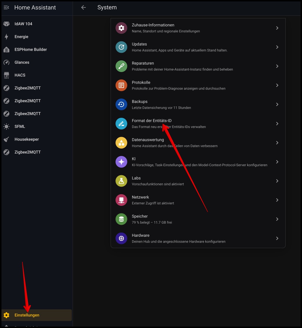

Das sollte seit dem letzten Update Geschichte sein und HA zieht diese im Hintergrund mit und man muss diese nichtmehr separat angeben.
Cheers Franky
Habe ich letztens zufällig “entdeckt”. Hier kannst Du eine Vorgabe machen…
Cool! Danke für den Tipp, der ist Gold wert. :grinning_face:

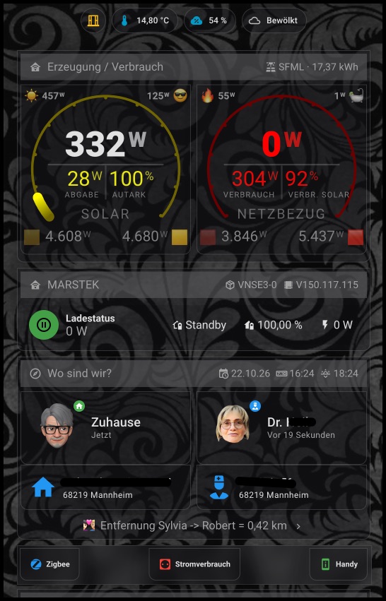

Da waren wir alle mal… Dran bleiben lohnt sich!!! :vulcan_salute: Und dann sieht es auf einmal so oder ähnlich aus!!
