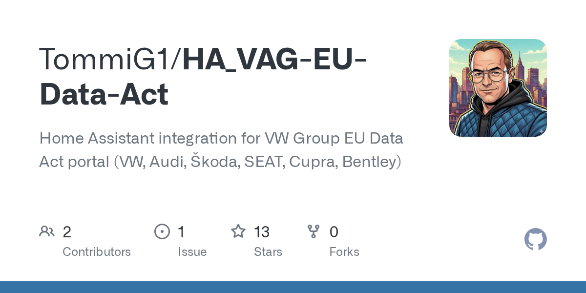

Damit bekommt man wieder etliche Daten (zwar mit deutlicher Latenz, Steuerung ist wohl auch nicht vorgesehen - aber immerhin):
Ich habe das seit gestern für unseren Born und unseren Enyaq am laufen.
Nach der Einrichtung im EU Data Act Portal hat es aber etliche Stunden gedauert, bis dort wirklich Datenpakete mit Inhalt zur Verfügung standen.
Jedenfalls habe ich jetzt wieder die für mich wichtigsten Werte (km-Stand und SOC) im HA zur Verfügung.

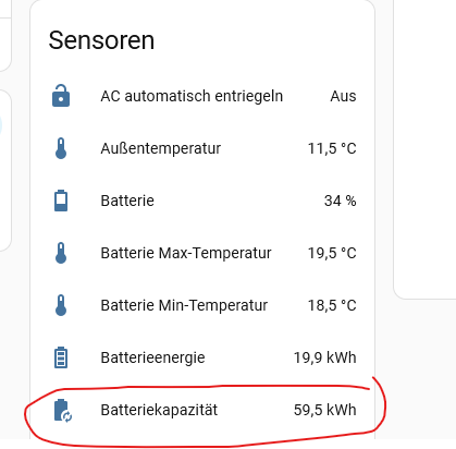

Batteriekapazität sehe ich bei mir aber nicht. Hast du den Screenshot vom Enyaq?
Jupp, schaut beim Born aber genauso aus.
Generell scheint das VW-Portal derzeit aber noch viel Müll zu liefern…
Es hat etwas gedauert, aber jetzt habe ich auch die Batteriekapazität.
