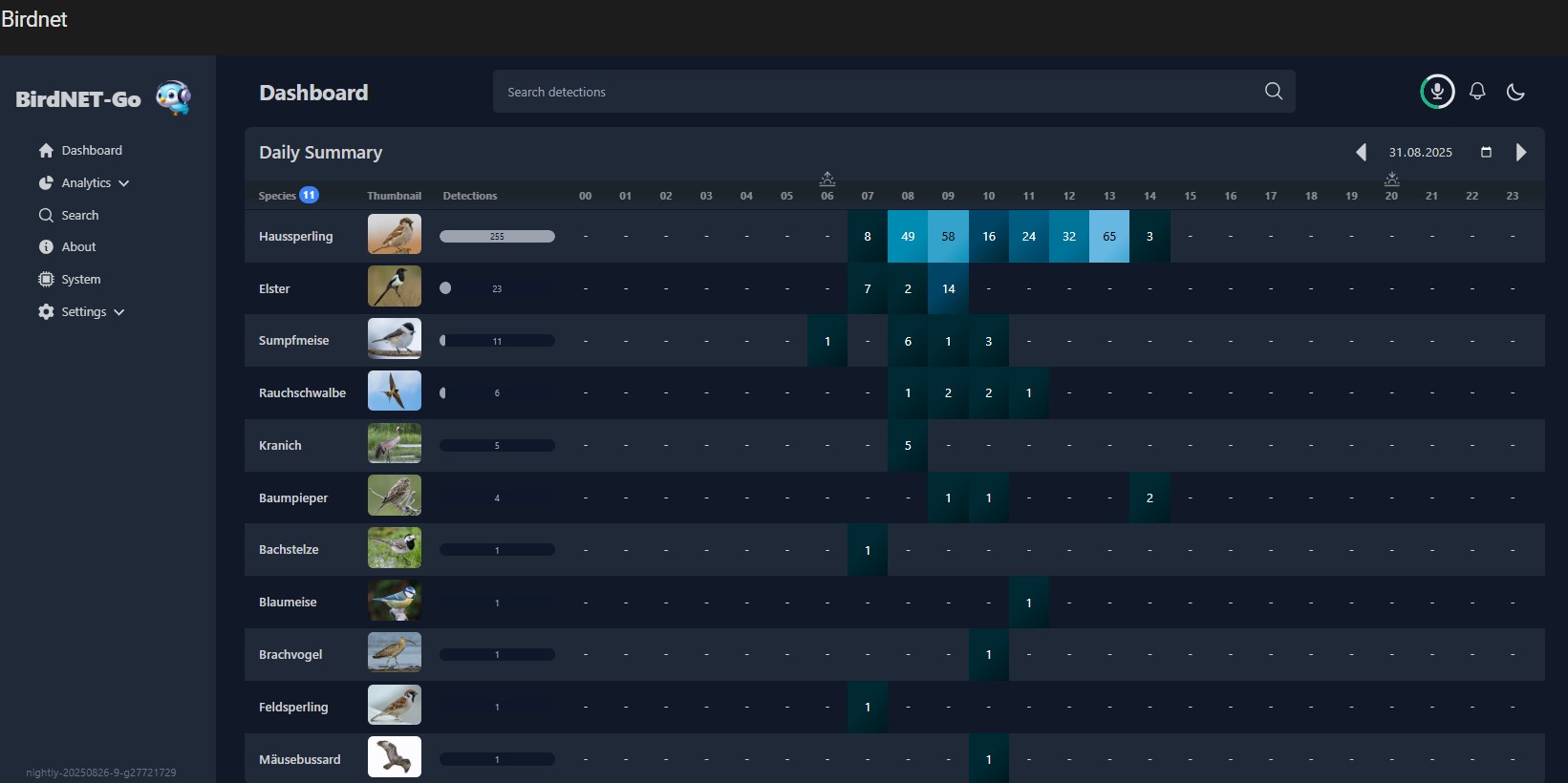

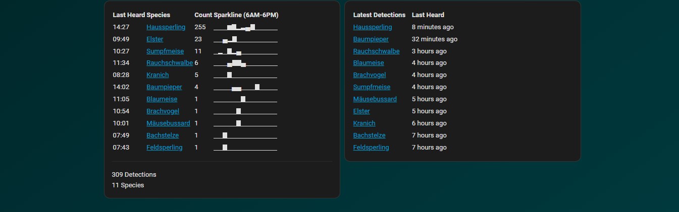

Ich habe gestern meine 4. Reolink-Kamera in HA integriert. Da stellte sich die Frage was man außer Videos usw. noch mit der Cam machen kann.
Bei der Suche bin ich auf Birdnet-Go gestoßen. Also … System aufgesetzt und testen.
(Ubuntu-VM unter Proxmox). Und siehe da … heute früh die ersten Beobachtungen.
Birdnet-Go nutzt den RTSP-Stream der Kameras um das Audiosignal zu untersuchen. So könnte ich alle 4 Reolink-Cams einbinden.
Für die Einbindung in HA gibt es 2. Möglichkeiten.
  1. iframe auf die Weboberfläche des lokalen Birdnet
  2. mittels template und command_line.yaml
Alles kein Hexenwerk

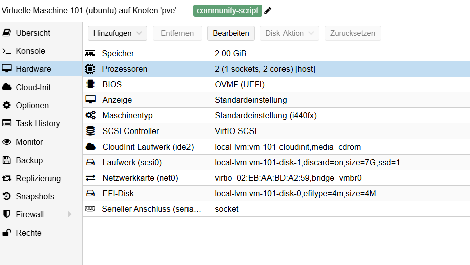

Hast Du das mit dem Standard-Script von der Github-Seite gemacht? Bei mir bricht das immer mit einer Fehlermeldung ab. Hab es sowohl als VM als auch als LXC probiert, mit Ubuntu und mit Debian.

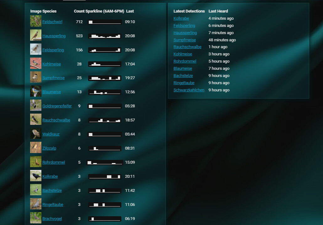

Bei mir läuft die „alte“ Version von Nachtzuster als LXC. Ich hab es mit mqtt in HA eingebunden. Da wird mir jetzt immer der letzte Vogel mit Bild angezeigt.
Ja das Standard-Script von der Github-Seite. Hatte erst auch einen Abbruch mit der Meldung “veralteter Prozessor” … habe dann als Prozessor Host ausgewählt
dann hats geklappt. Wichtig ist bei der Installation … nach dem ersten Durchlauf einmal Ausloggen (Console), wieder Einloggen und nochmal “install” mit der Option1 - bestehende Installation verwenden.

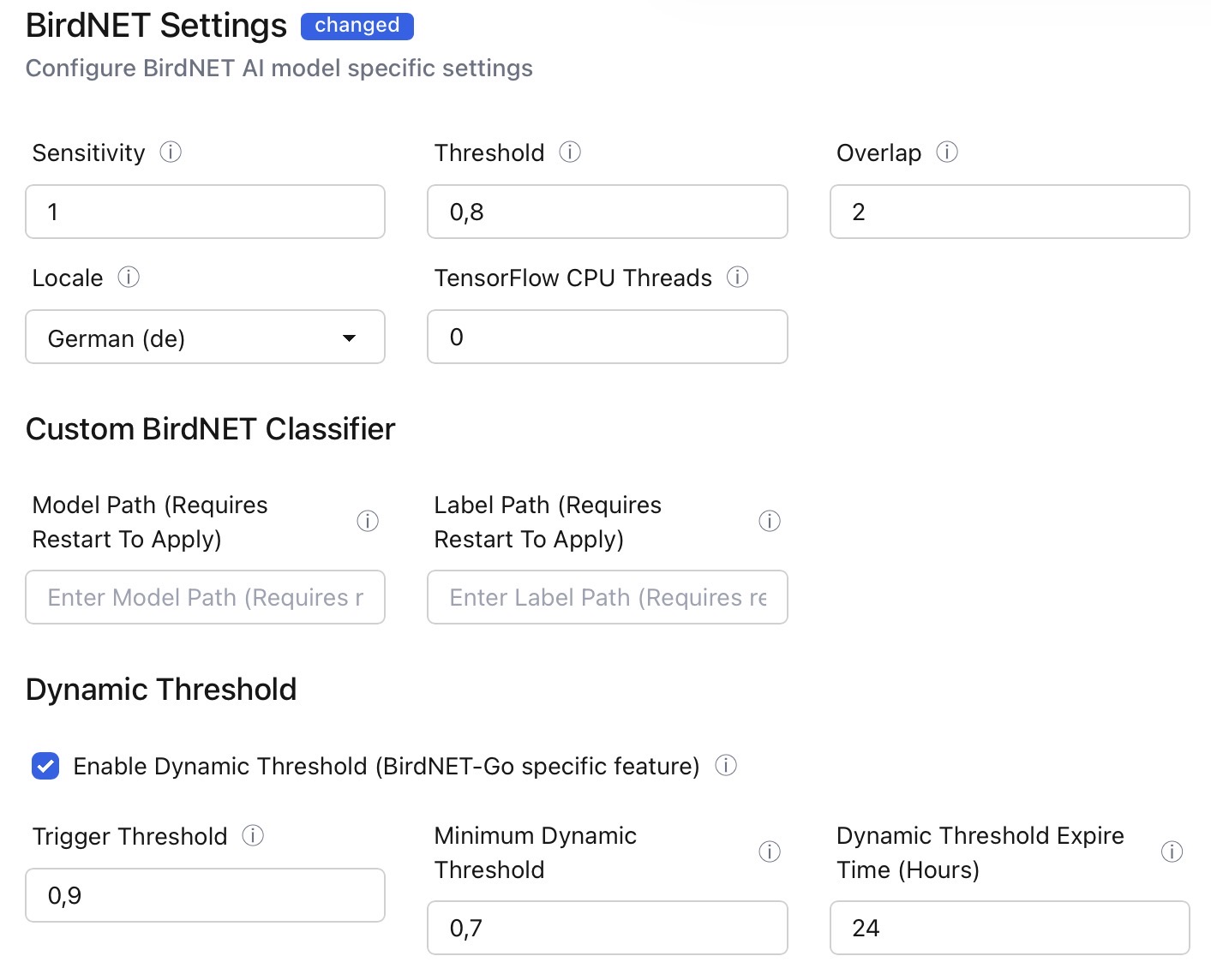

Ich teste auch gerade Birdnet Go. Aktuell mit einer Tapo Kamera im Carport. Die angeblich gefundenen Vögel sind allerdings größtenteils…unwahrscheinlich.
Vermutlich ist das Mikro der Kamera nicht besonders. Ich muss mal mit dem High Pass Filter experimentieren…oder eben doch einen Pi4 nehmen der irgendwo rumliegt und ein Mikro kaufen…

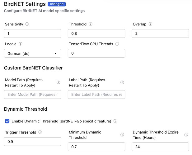

Wie sehen deine AI Einstellungen aus? Ich verwende einen Reolink Aussenkamera. Mit den untenstehenden Einstellungen funktioniert es bei mir gut.

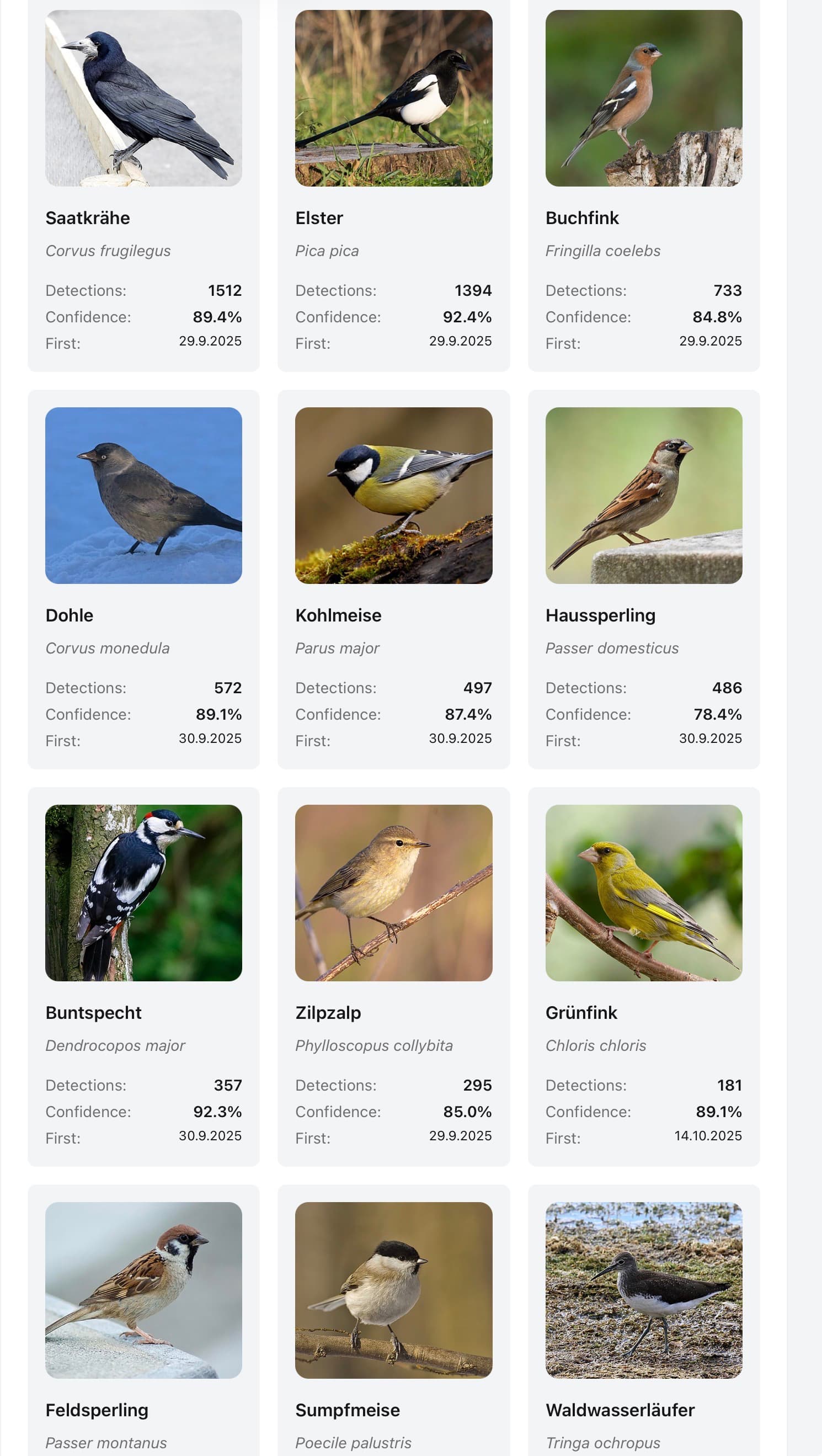

Wusste auch nicht, dass es sowas gibt. Bin in diesem Thread darüber gestolpert. Da ich eh schon einen Raspi 4 für andere Sachen am laufen hatte, habe ich es mir mal installiert. Finde es recht interessant zu sehen (und hören), was alles so ums Haus rumflattert.

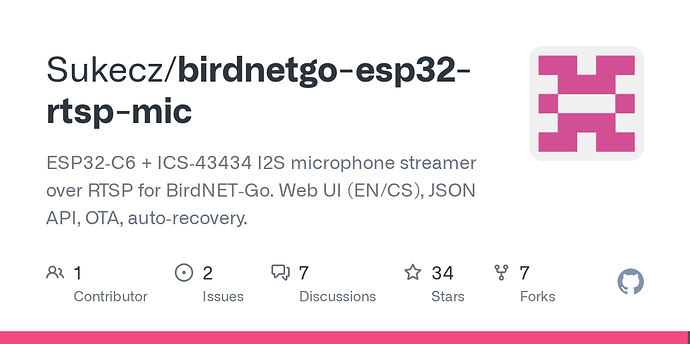

Falls man keine Kamera hat, kann man sich mit einem ESP32 auch ein RTSP Mikrofon basteln.

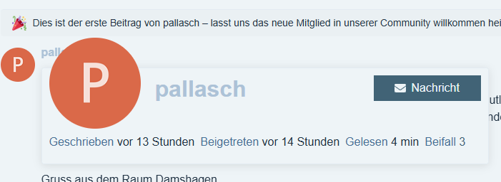

PS: Ich habe nicht gefunden, wo man ggf einem anderen Nutzer eine PN schreiben kann
Klick mal mit der linken Maustaste einmal auf den gewünschten Namen
da taucht dann “Nachricht” auf.
