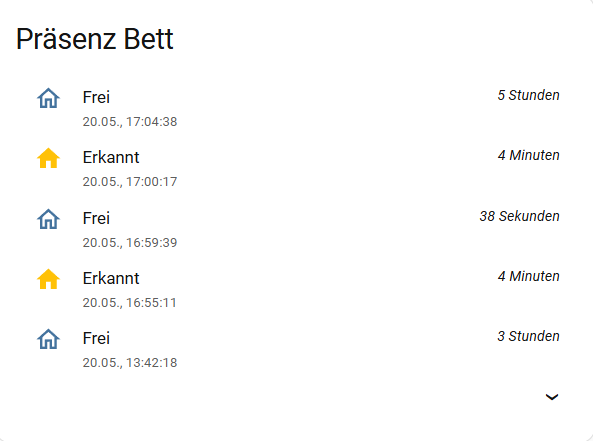

Mit dieser logbook-card kannst Du das zu 99 % hinbekommen.
Hier ein Beispiel von mir. Ich teste gerade den Aqara Präsenzmelder auf das Bett gerichtet.
type: custom:logbook-card
entity: binary_sensor.aqara_praesenz_schlaf_bett_presence
title: Präsenz Bett
max_items: 30
history: 20
show:
  end_date: false
  start_date: true
  duration: true
  separator: false
  state: true
  icon: true
separator_style:
  color: grey
  width: 1
  style: dashed
tap_action:
  action: more-info
date_format: DD.MM., HH:mm:ss
custom_logs: false
collapse: 5

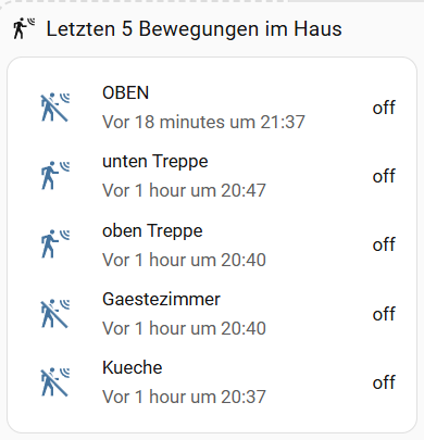

Du kannst die lovelace-auto-entities verwenden, sogar mit oberer kombinieren. Oder mit der lovelace-template-entity-row.
type: custom:auto-entities
card:
  type: entities
filter:
  include:
    - domain: binary_sensor
      attributes:
        device_class: motion
      options:
        type: custom:template-entity-row
          {{ state_attr(config.entity,'friendly_name')
            | replace('Hue ', '')
            | replace('Bewegungsmelder ', '')
            | replace('Bewegung', '')
            | replace('Beweg Beweg', '')
            | replace('Beweg oben', 'Oben')
            | replace('unten_hwr_bewegung Beweg', 'HWR unten')
            | replace('HWR motion', 'oben HWR')
            | replace('Beweg draussen Rasen', 'Rasen')
            | replace('Beweg draussen ', 'Rasen/Carport')
            | replace('Aqara_', '')
            | replace('Aqara ', '')
            | replace(' Belegung', '')
            | replace('unten_hwr', 'HWR unten')
            | replace('Beweg draußen Gartenhuette', 'Gartenhütte')
        secondary: >
          Vor {{ relative_time(states[config.entity].last_changed) }} um {{
          as_local(states[config.entity].last_changed).strftime('%H:%M') }}
sort:
  method: last_changed
  reverse: true
  count: 5
show_empty: true
Der Jinja Code im letzten kannst Du auch einfach weglassenn. Bei mir dient er dazu, den langen Namen zu manipulieren um die Anzeige auf das Wesentliche zu begrenzen.

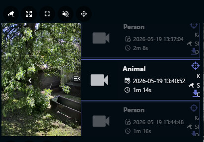

die Advanced Camera Card hat ein integrierte Timeline und man kann dort direkt die Aufzeichnungen aufrufen. Ich nutze das mit meinen Reolinks

Die Einbindung der Advanced Camera Card hat insofern funktioniert, als dass ich ein Livebild bekomme. Aber dann ist schon Ende.
Die Liste der Aktivitäten wird nicht generiert.
