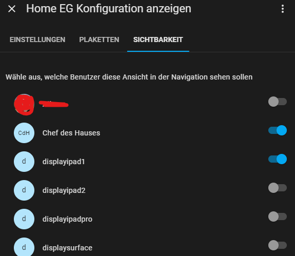

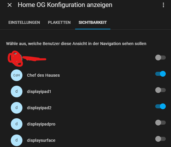

Es funktioniert genauso wie @sirector schreibt:
Ich hab bei mir eine ähnliche Situation da ich 2 Dashboards habe die ihre eigene “Startseite” haben, alle anderen Tabs werden von beiden genutzt
(die tabs sieht nur der admin)
der ipad1 darf auf den ersten Tab
der ipad2 darf auf den 2.Tab, der dadurch automatisch der 1.Tab und damit die Startseite wird
alle anderen Tabs sind für beide sichtbar
